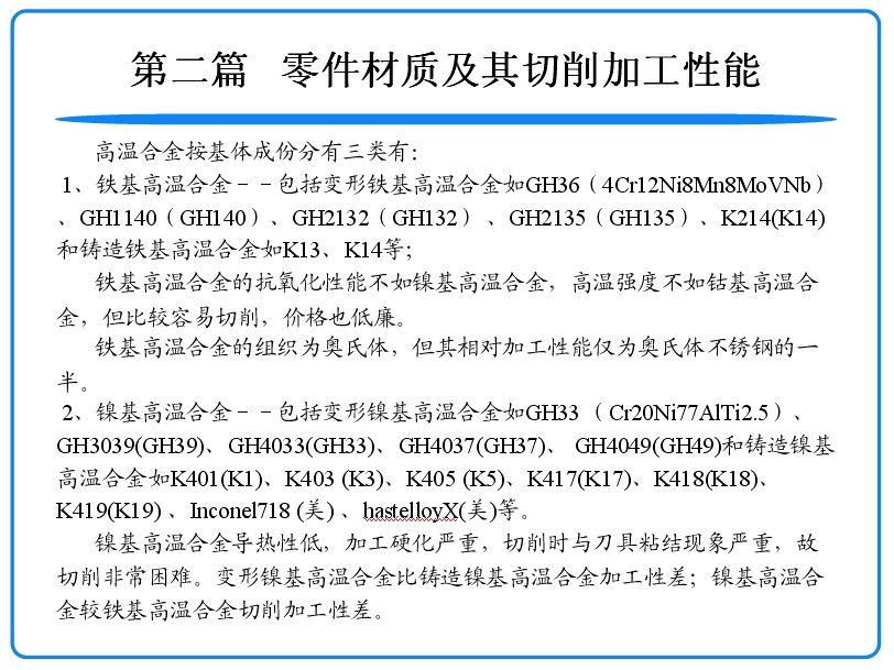

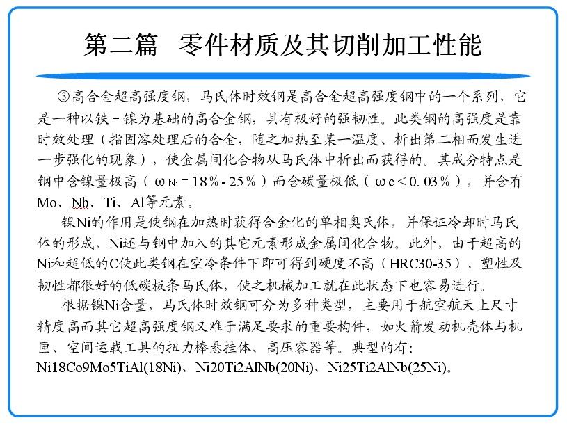

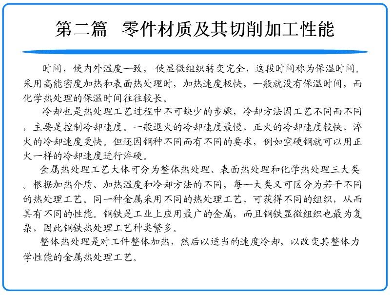

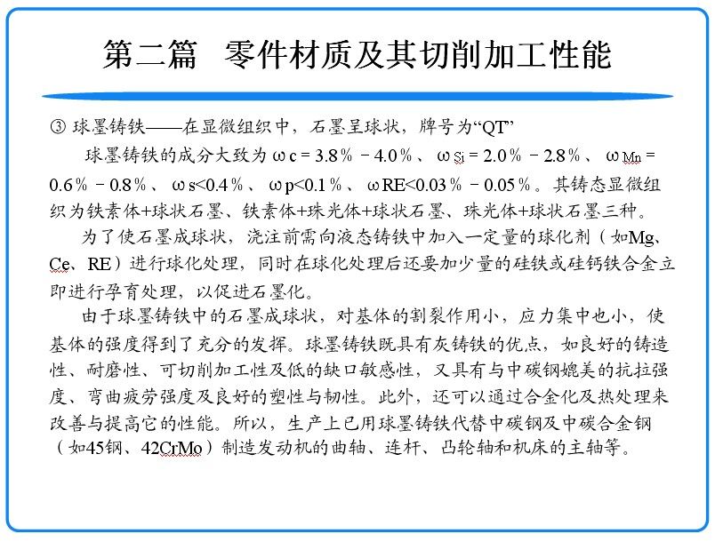

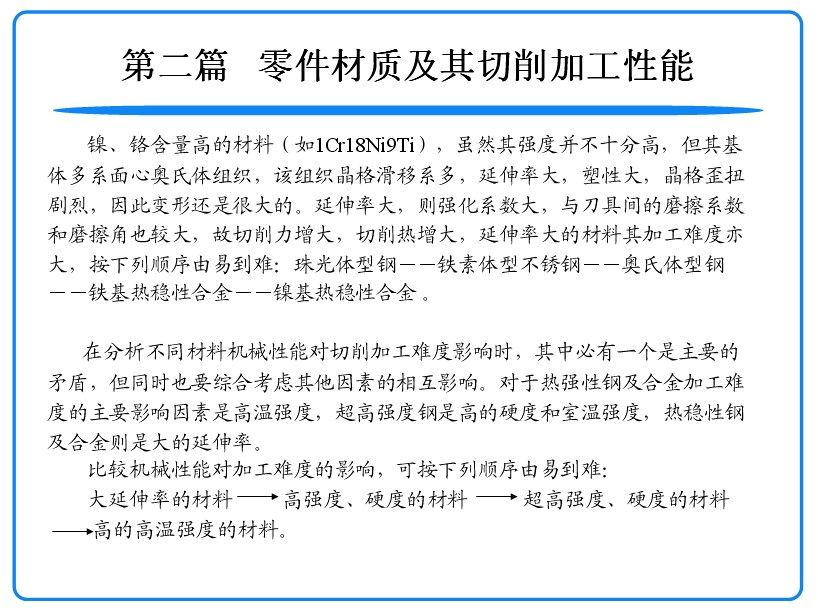

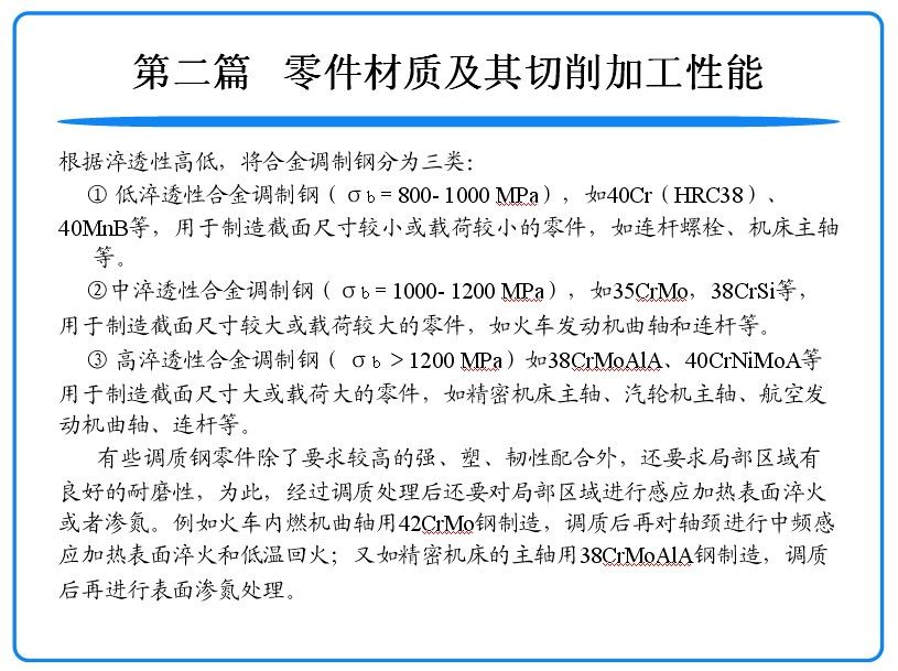

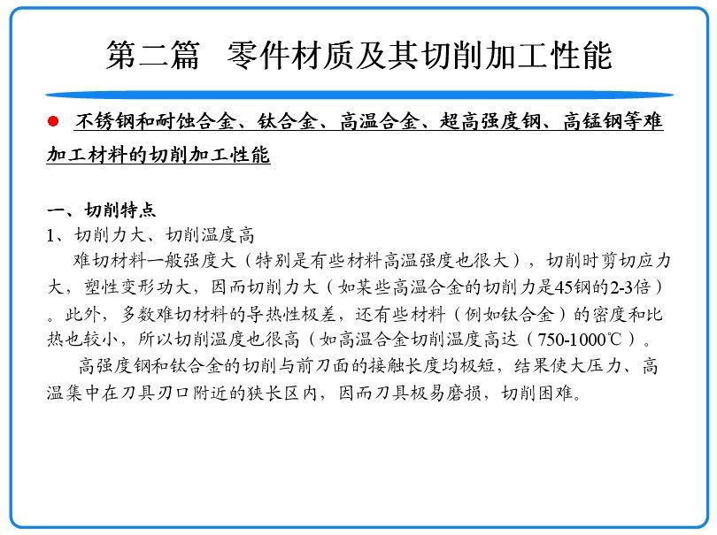

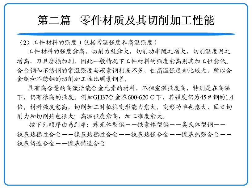

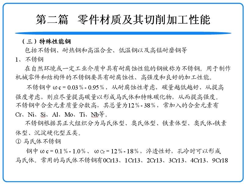

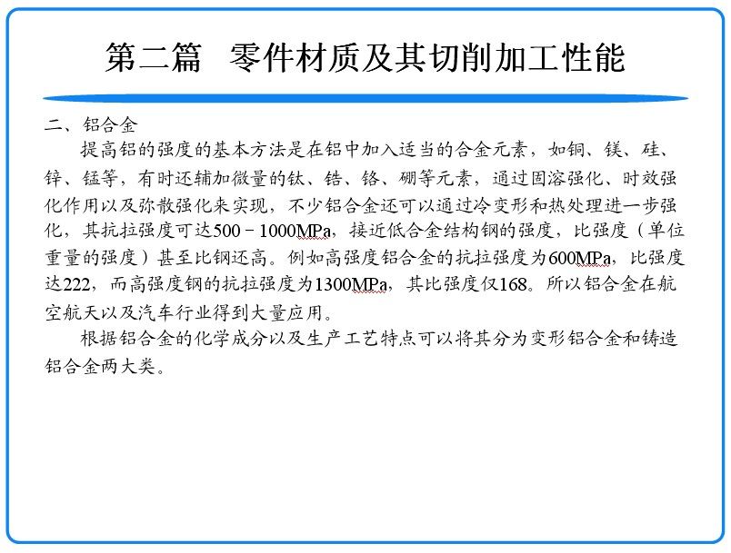

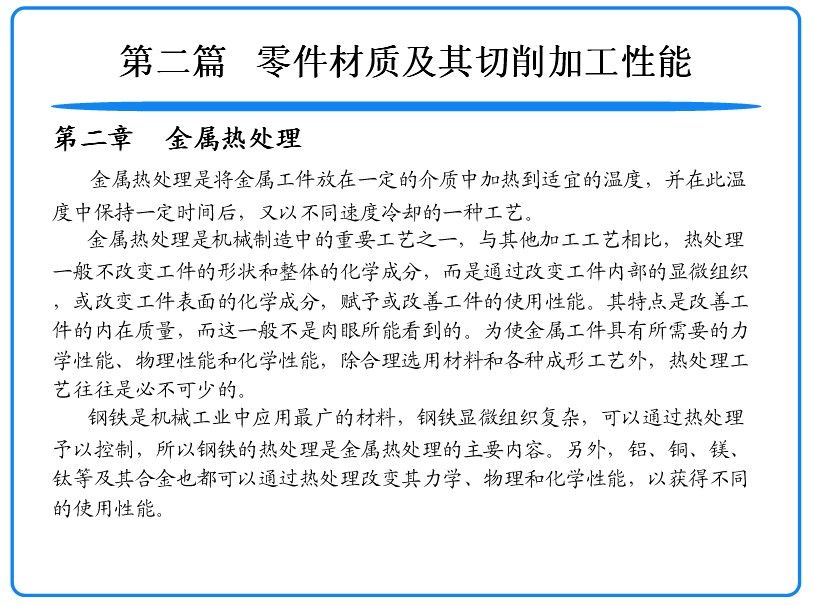

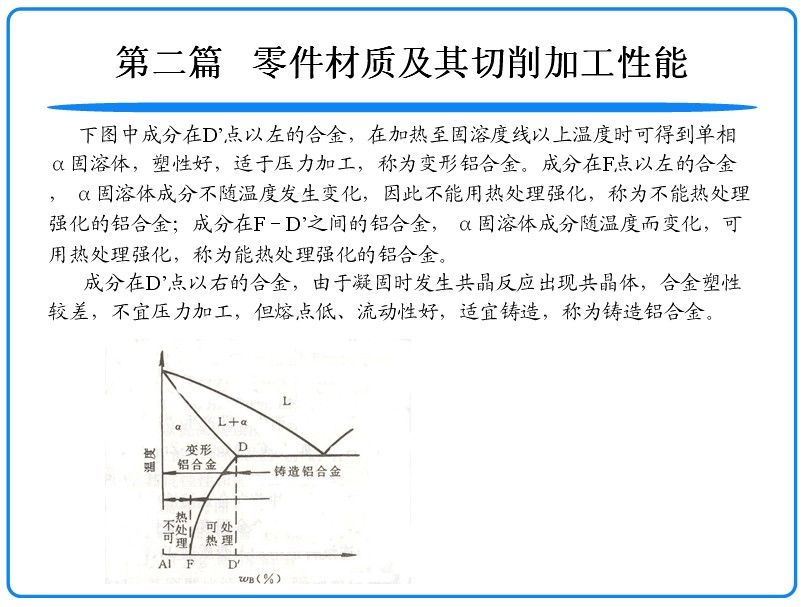

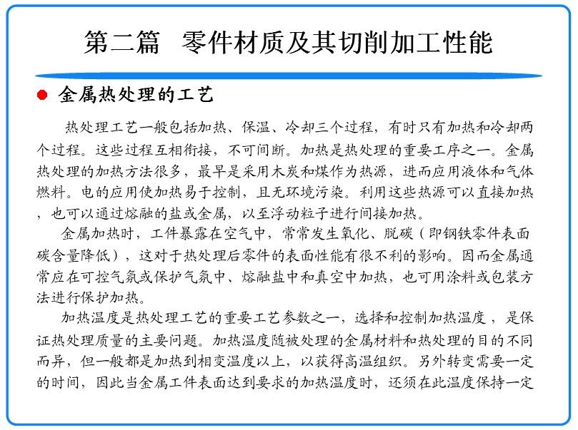

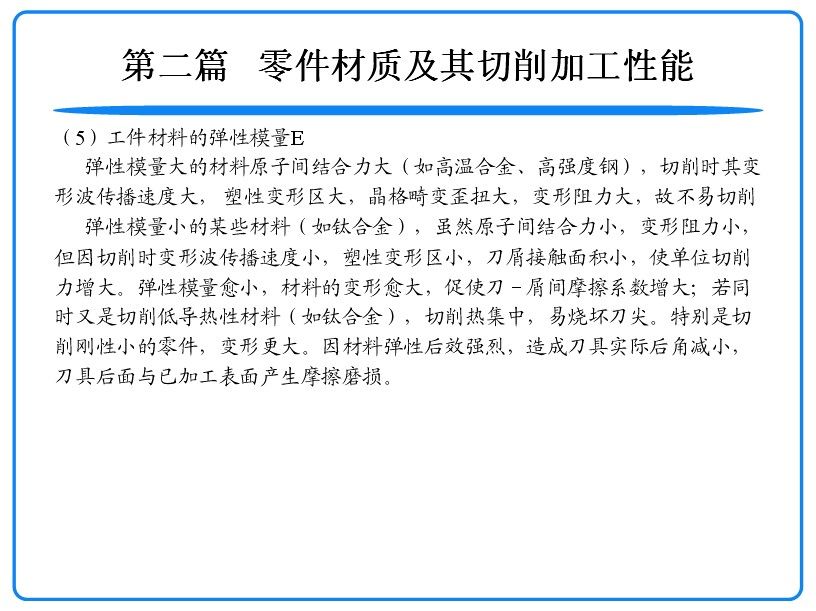

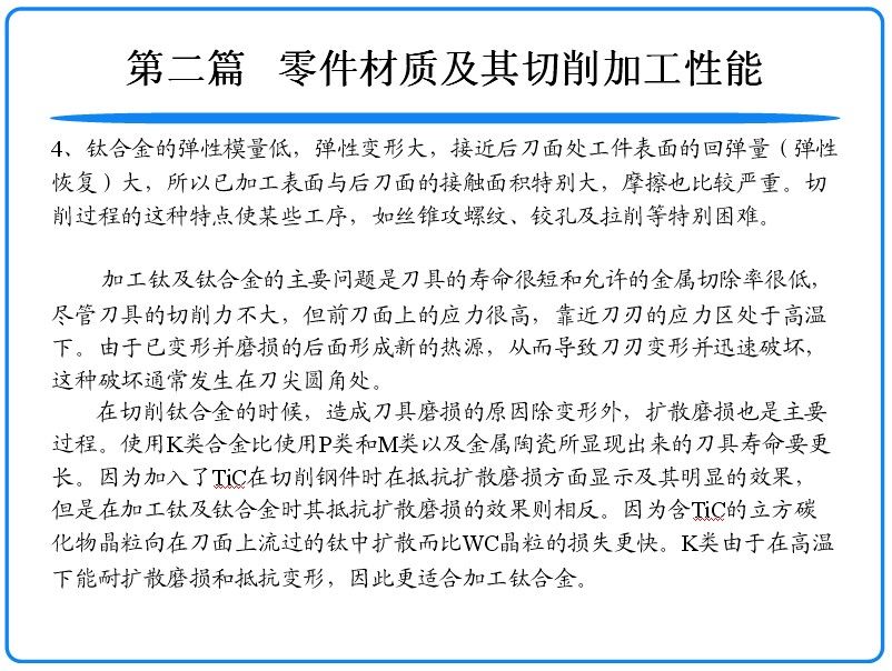

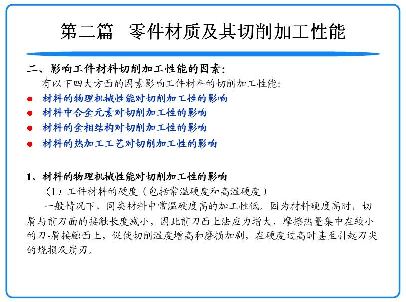

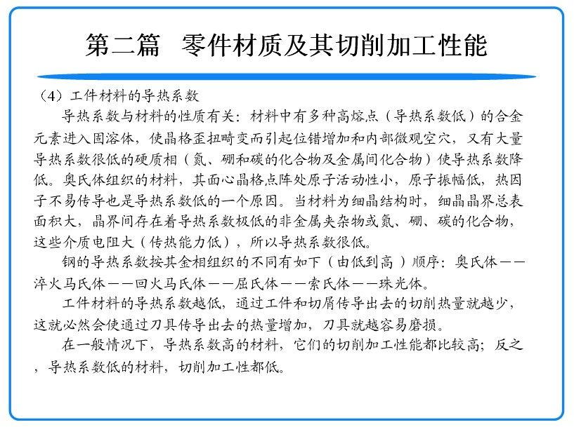

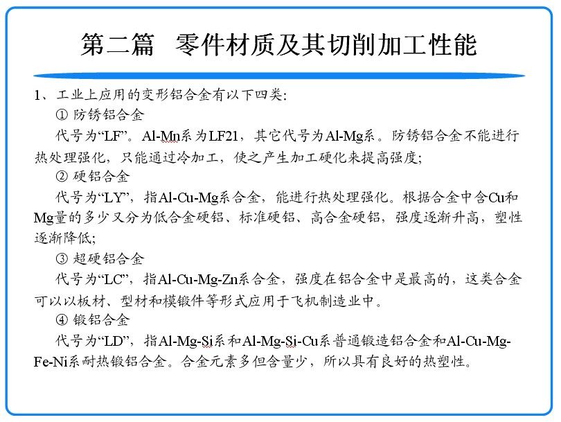

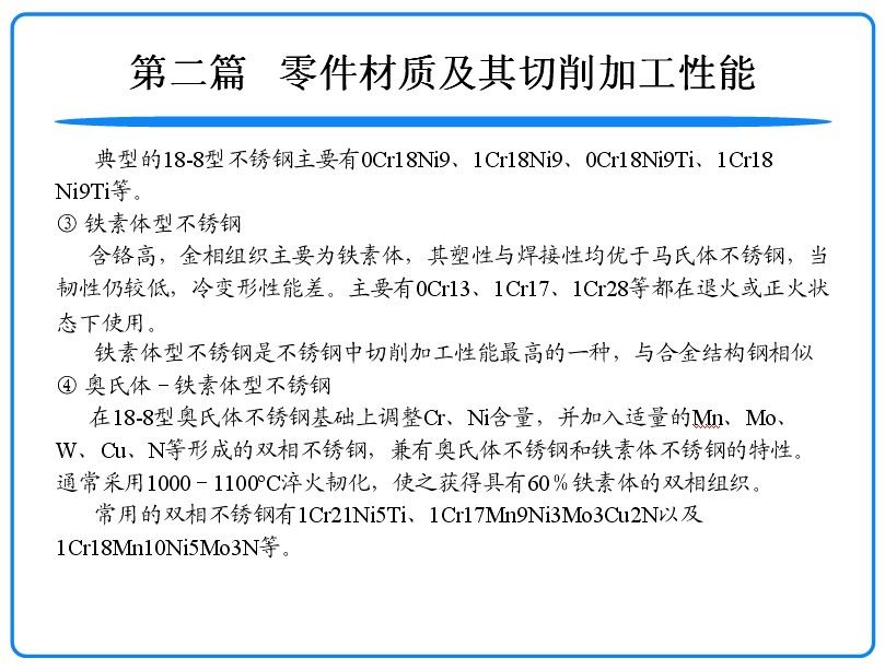

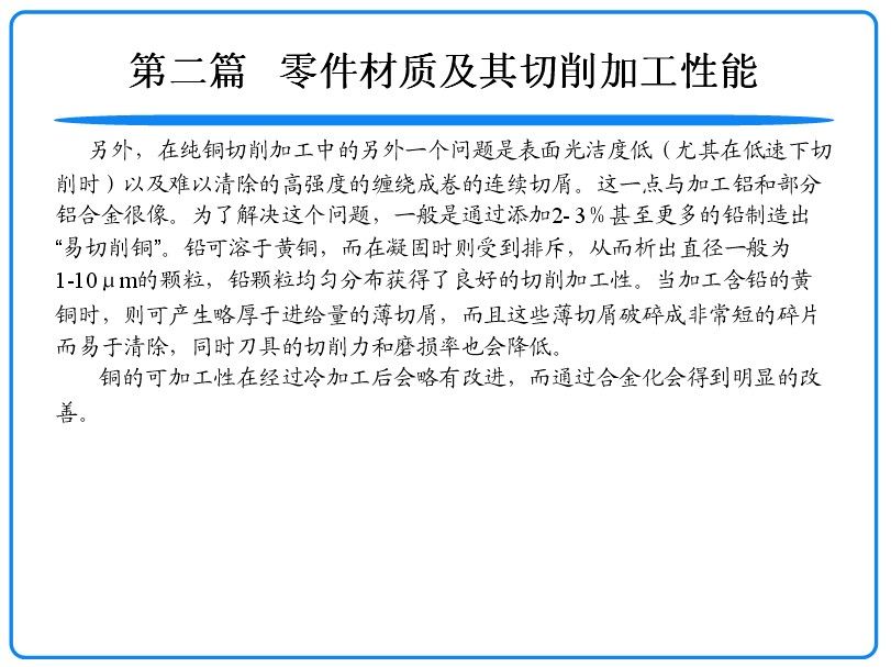

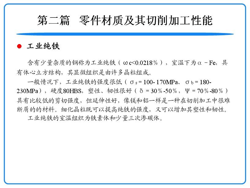

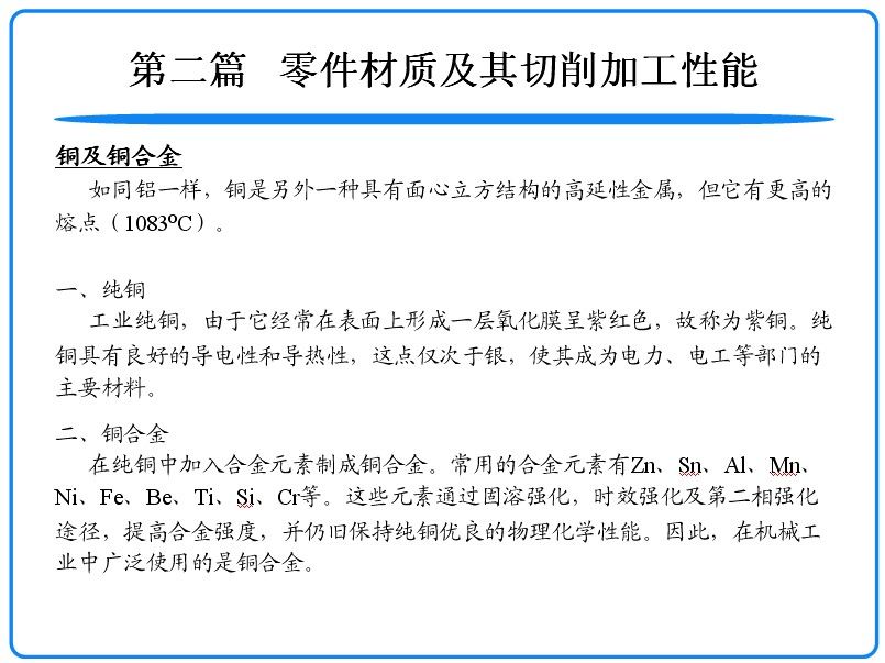

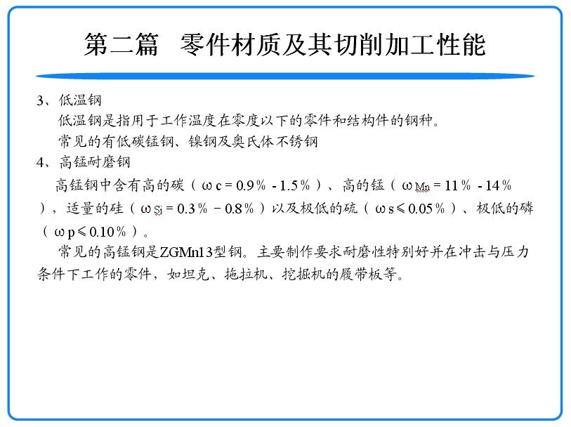

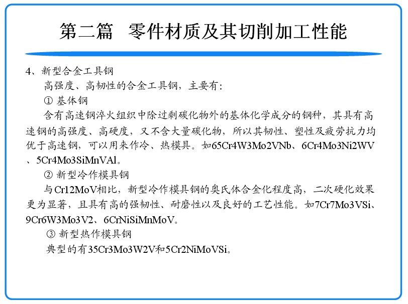

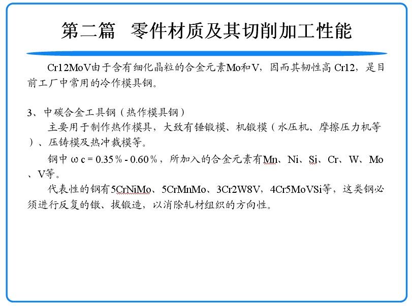

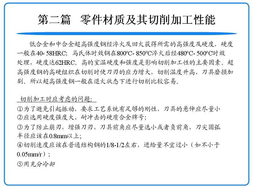

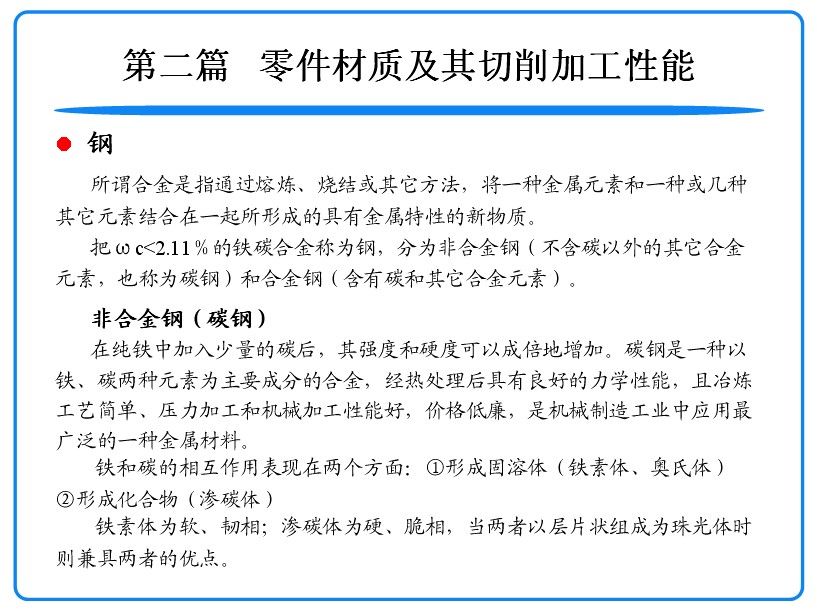

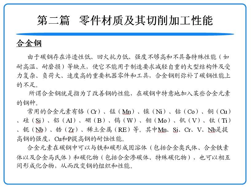

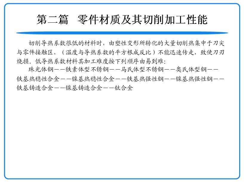

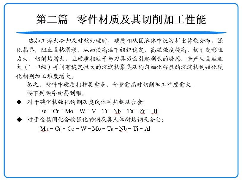

 楼主| 发表于 2012-4-8 23:04:36 | 显示全部楼层

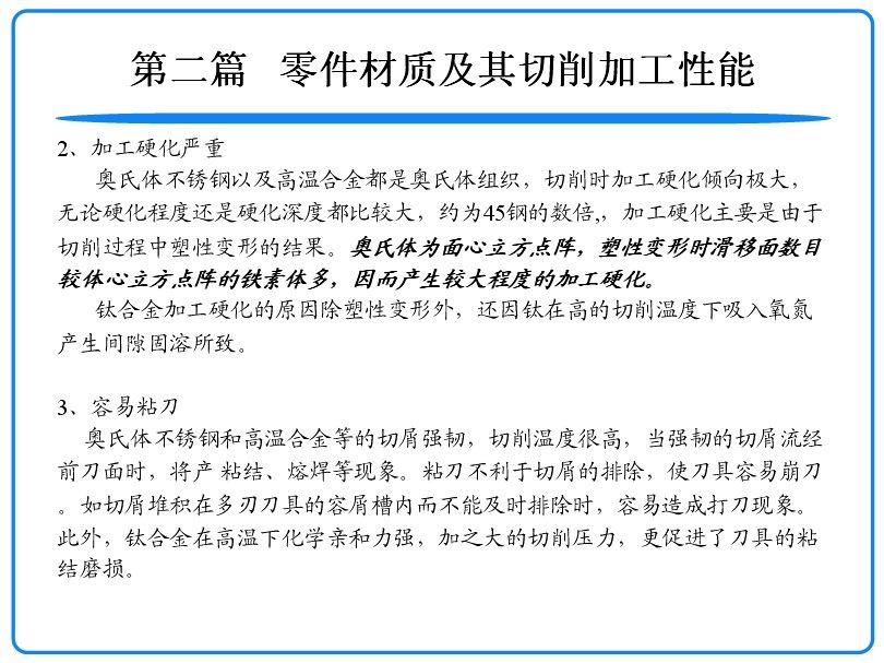

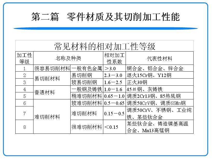

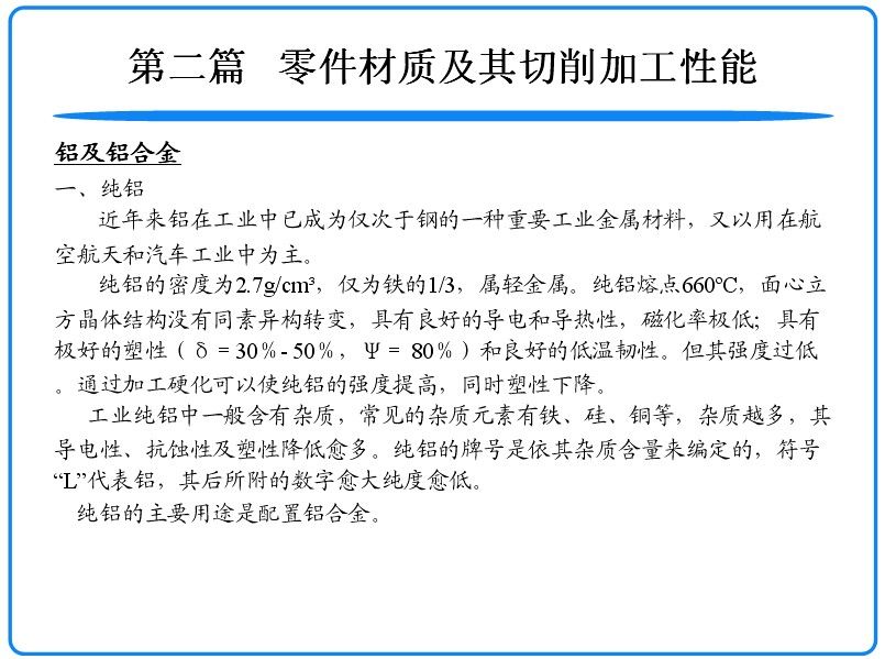

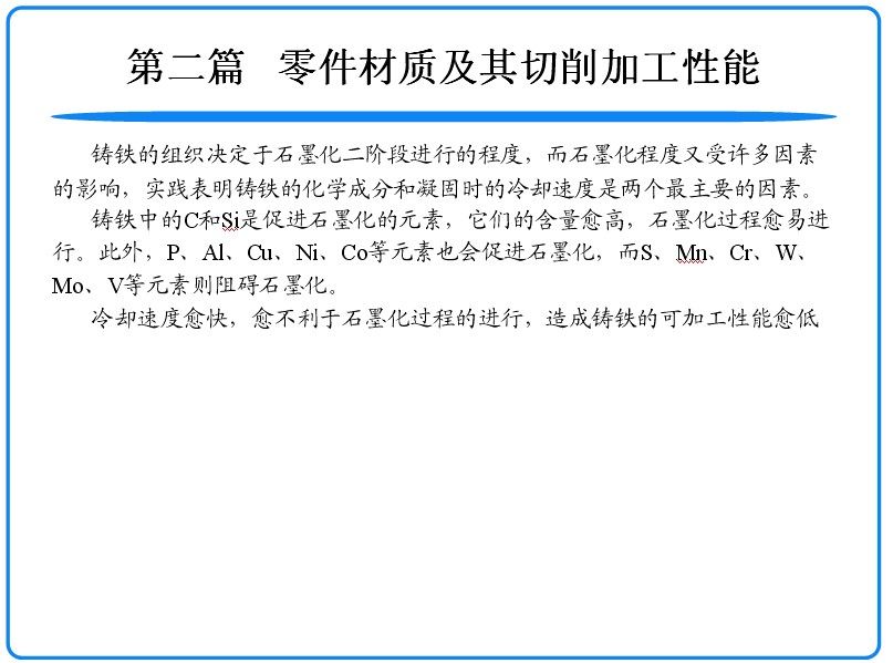

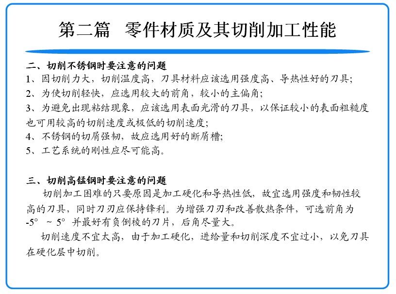

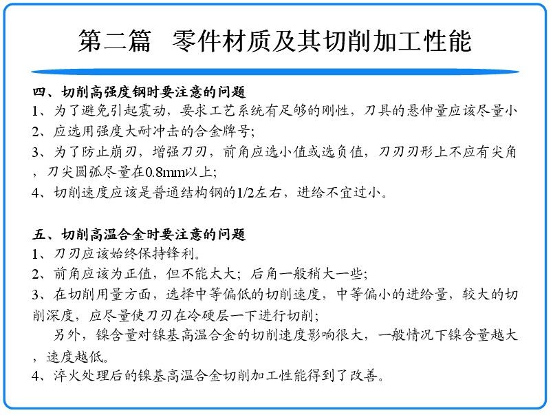

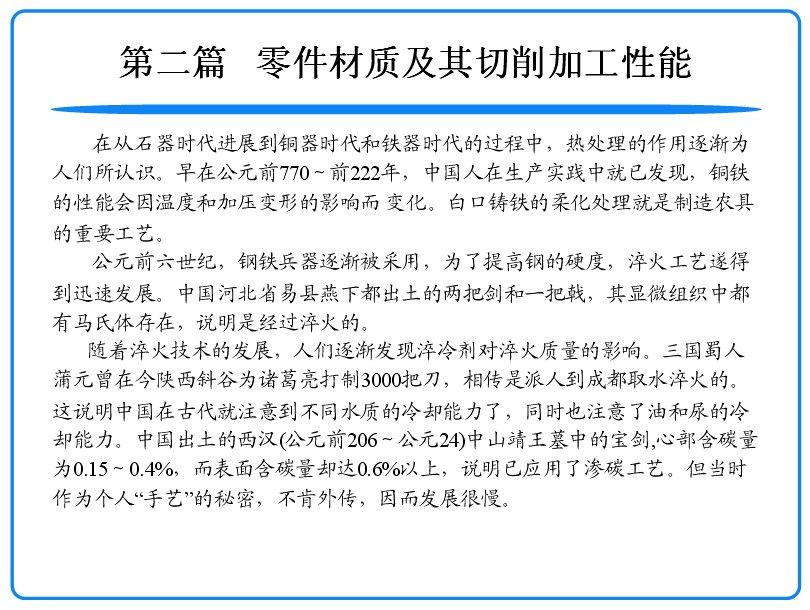

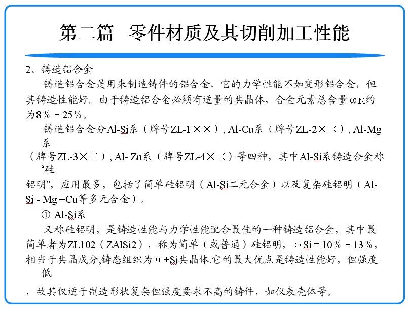

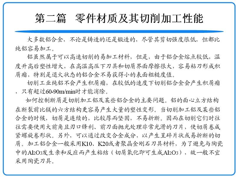

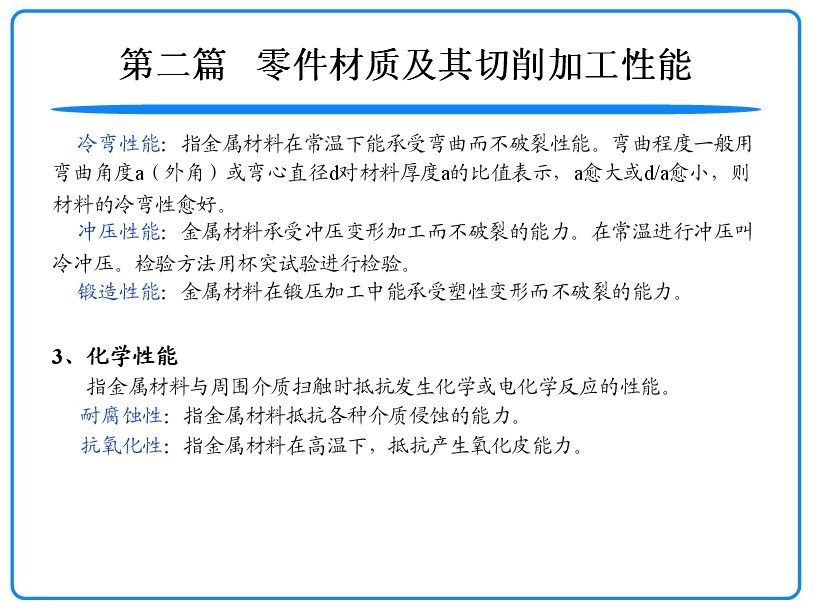

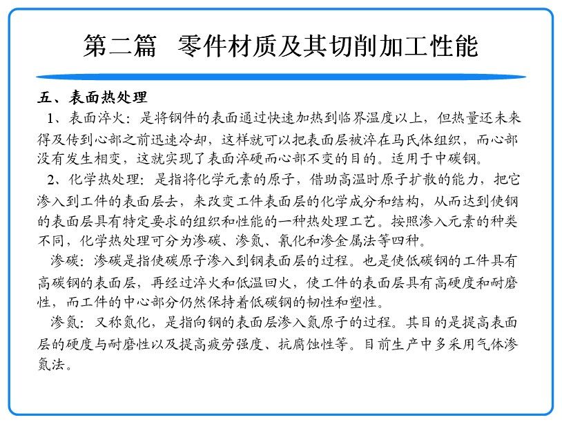

{:soso_e136:}文件比较大,第二篇截屏压缩了也超过10M,没办法,当图片上传吧。" x* Y$ d/ l" ?2 [

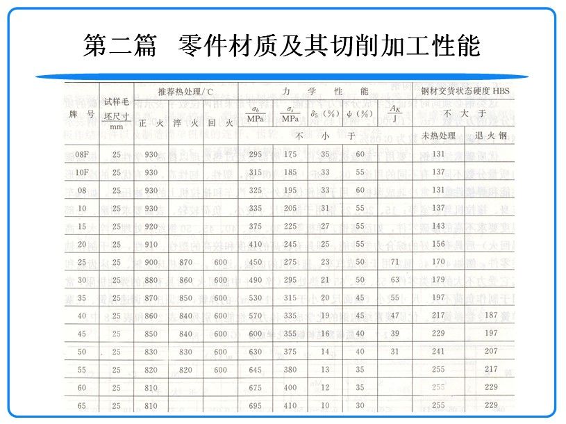

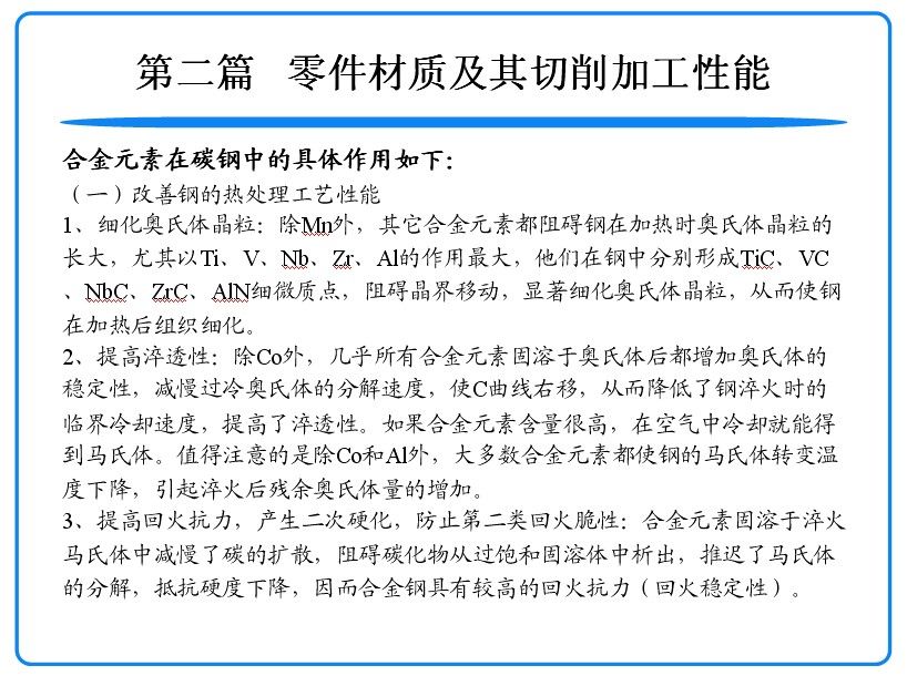

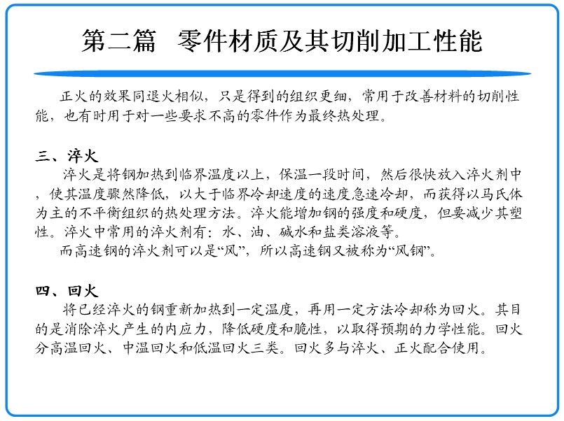

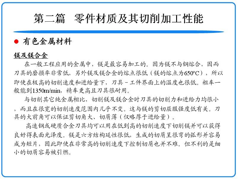

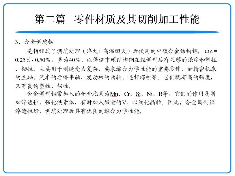

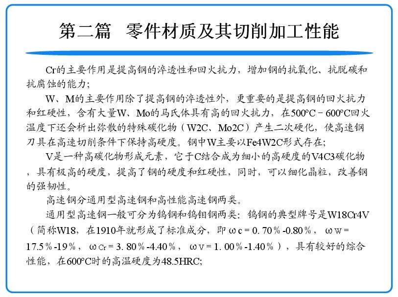

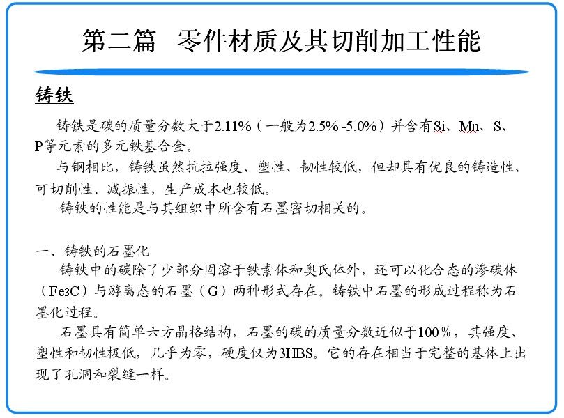

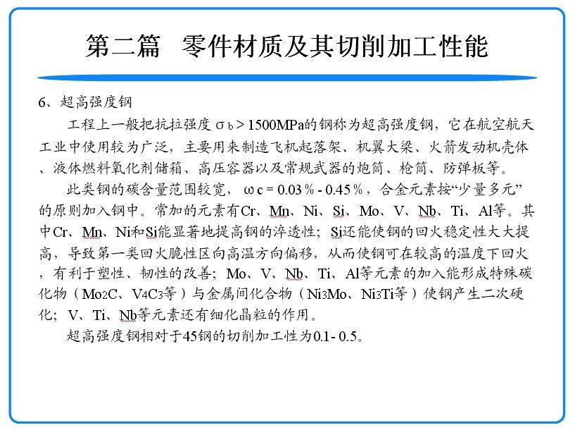

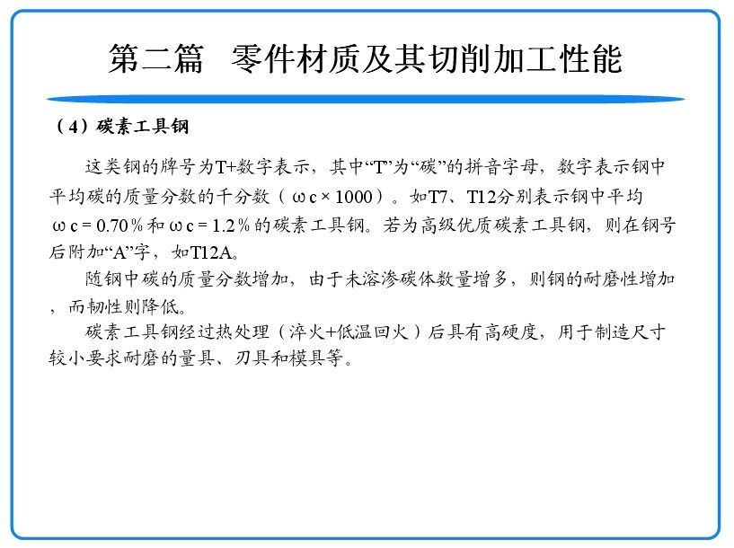

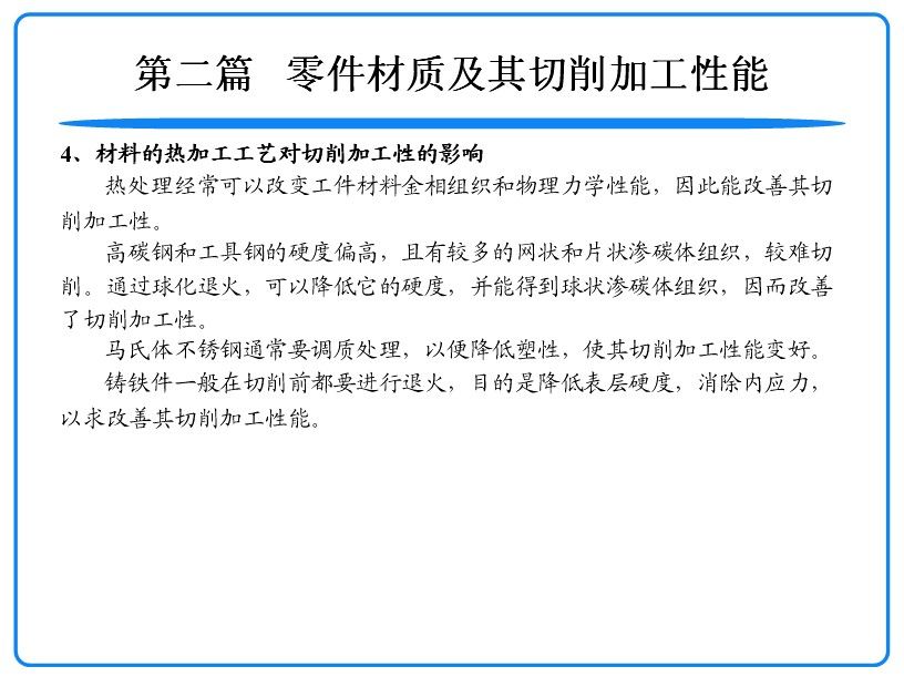

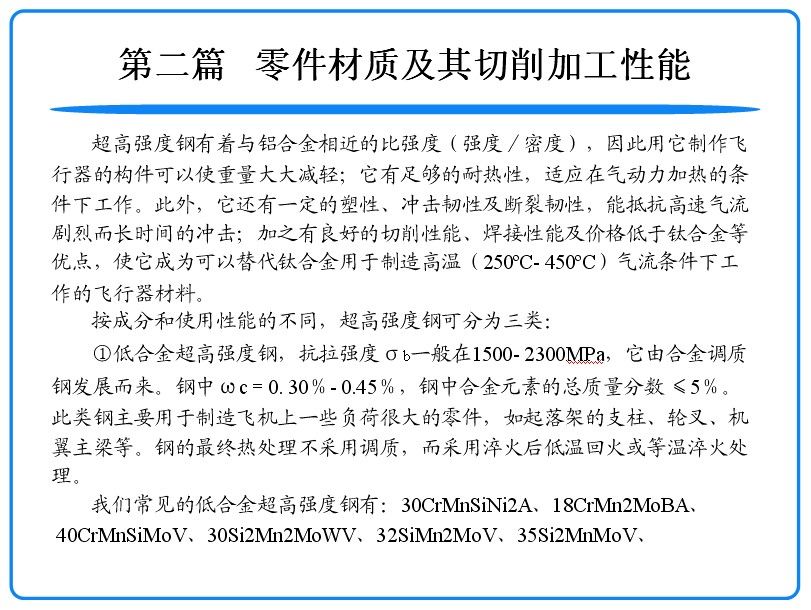

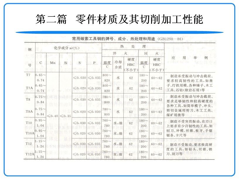

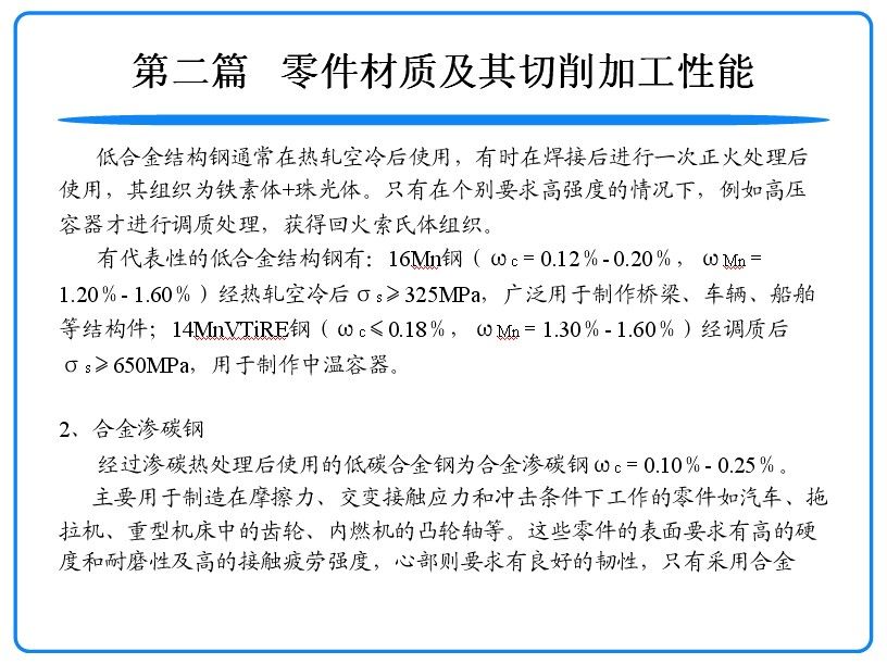

5 o" O! s) i% K《第二篇 零件材质及其切削性能 》! Z/ `, [+ A" G% n4 y$ ]% j" }6 F' [( r
2.1
9 R% V( }) x, j" f! @% t3 H; P 2.1.jpg + c: ]- S; v  J+ d, g+ q
: \; q. o: d7 N4 |

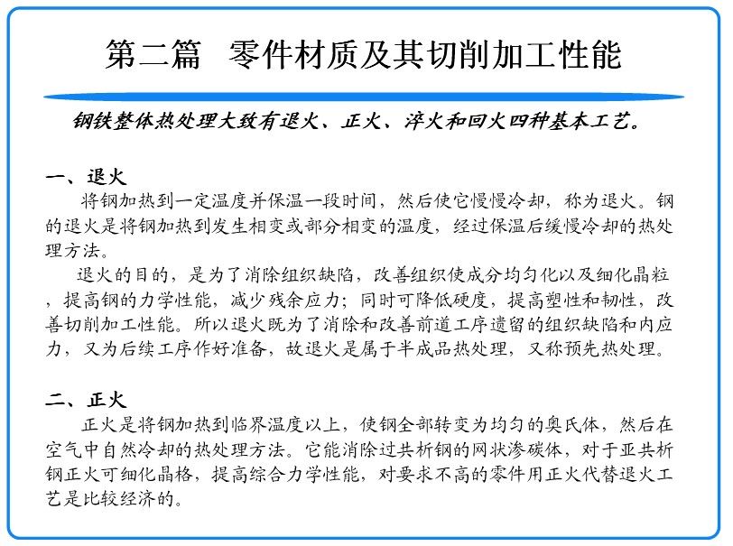

2.2
3 n- \# w% C: P6 J0 K- C( [. W! J. Y% S: W

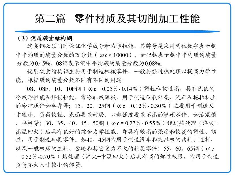

2.3  ~8 J( _# Y+ V) ?' b- _9 X: y
& d4 |/ B) O/ ]& `: Z/ D. y/ d$ ~5 O  M
2.4" Q1 r- s! o& w& d" w
2.4.jpg 6 u8 J  S  p# [9 V/ M

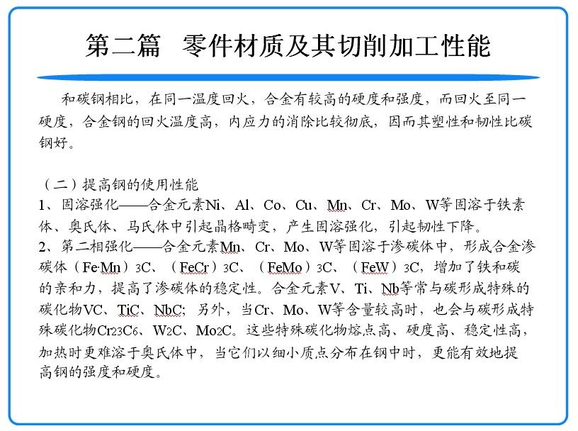

4 L- f( J" g3 Q" y& u! `2.5
: Q+ _$ e5 W2 }' d. e# |8 \! n, T 2.5.jpg & H% a5 ^7 x' u% ~
' ]$ C2 U2 I8 O

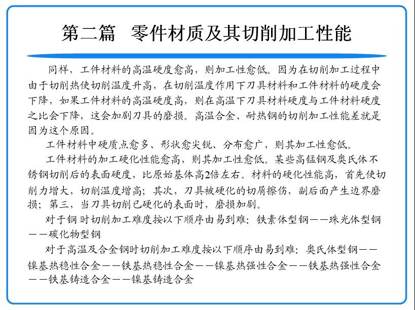

2.6
; g. y  q4 u1 Y$ y% g7 A: Q+ ^  ]& b% J+ q6 C; I' S
2.7: g( [. Y/ m: v3 A! M1 O( _
/ o$ i# m' O. y/ u0 X/ W
; Y& {# B0 d# z) ~) q; E' u, Y2.8
- Q7 O6 U+ x% [7 k7 g5 L 2.8.jpg 2 |9 b, y* @/ ]+ w3 [( X8 F+ u& U
% `5 p0 Y2 n; v
2.9+ D- N* R) p* o; u1 J
7 j6 d1 f4 m+ _& M. F
$ ^/ Y7 B  `3 d. a  f+ K2.10. ?% ]" r/ ]9 X5 N$ ]
2.10.jpg / w7 q9 J* D- I0 S  U* M( e
" R/ h8 ?9 \% k
2.11
7 o' V3 z5 S3 Q, J3 _- F" e
- E% t; [! R4 m) L, ]1 r! g2.12
  @; Z% n* g8 l( w; {- b$ ]% D) h. S
2.13
3 I$ I4 `# r) V/ T* g0 E: M4 c" p( l4 ]0 W. [, ?7 Z+ Y$ r
2.14, L" a% N1 s5 N* x5 ^) Q( N4 z' u
0 L  u# H3 {8 B+ X7 ^! g0 I9 k
: L1 d6 r' \5 X2.15
. f' ?2 {/ x6 C7 C7 P
& r7 X/ I9 ^4 ?7 b2.166 D9 D$ Y- b: G4 h/ ^3 [
2.16.jpg ' y+ r) t7 C9 S
+ F- B' e. @. J$ Y7 n, W( S3 E
2.17
. O! P  s5 k9 O; j7 n% U( S
5 O7 U- t: o) h2 s' T- [2 D4 f5 U2.18
! ?0 n( F. m! v6 }. ]5 ^0 O7 h
% n; C8 N1 F% x# k) Z7 \- H/ P2.190 m  x* n& c- Y* W. m4 K
2.19.jpg 5 ^8 n/ E1 L0 u6 H1 d, z1 p
, E- r& J1 O6 c1 z' |
2.204 @; w" W  D6 }( z
1 [. ]1 F4 f" |4 h5 @* E1 J6 L( O5 S  `7 V( b# Z: F" V: p
2.21
8 U( j0 P# ~" `, A+ |; E; n
  E0 _) |+ c6 t! E, e: O4 y2.22, Q  N0 X1 _6 X# s* Q/ i  y3 Q
# C( U% m* ~1 i- D% u/ V! ~+ w/ M0 c6 e% C% t  U# ?8 r# v
2.23
/ w# I+ G, v" Y# M. f9 ]# Y; n% J 2.23.jpg
4 a' @3 g/ j" y; w6 ]
/ H- r- f% B* |/ X. I2.241 N7 o- r! q/ a/ o/ {. F8 {
3 i. j- O# G( ]8 z  ~! G7 l, x( b7 }% D; d' [# w# r4 x' s
2.25. n2 S/ {+ @. O2 r# X" f
% o5 g) f3 H3 r3 F7 J: \5 y4 ?0 D* E% v5 O, y
2.26
4 k" N: T7 e5 P% C" v* r" L& h; P 2.26.jpg
# ^5 N3 X9 L$ N$ \. \) i, `9 u+ R0 R6 ^) H
2.275 |/ J! a0 h5 [5 g' {' o
8 g/ h& T& n" l- h4 l
# q* ]' e- v% \2.28
& }  R4 J8 z- Q- r$ ^' |" C" j3 L# u4 p4 r
2.29
7 l8 x/ @5 n# v4 ?) u: p3 t; ?& M/ Q 2.29.jpg - S5 g1 g; \5 e6 g1 P
5 ~! R4 _# b9 K2 w4 d3 H/ J, k% a2 t2 k2.30+ |3 H& k+ V# I2 e& {! x
2.30.jpg : ~9 t% H! p$ @" w. u# y
' m( @8 @( P, }6 o2.31
* V) |- M  a1 }0 w; x7 A( `6 U2 Y 2.31.jpg , n5 G9 C% F0 H) v; d% o/ A& X) @
: g# y; `# `( v- [2.32
/ C& e; Y3 N6 f" ~$ h! i& r# x' B- n 2.32.jpg + f9 \, `- [- p$ J; m( n
8 T) \" A) Z) x) w; f2.33
$ w; d$ w9 k# u* n 2.33.jpg : P8 e- d7 o" S8 `  l1 z/ X8 \- _
$ o- q  |- z: i. U
2.340 o/ o) n9 L! J, ]9 `
) s# Y6 z2 u' v3 h* A4 h- n: {# {9 N0 |, T3 w1 g
2.357 K! h  w; J  N4 D, z
2.35.jpg % k! n/ z" V: h/ T" {& V
(上)

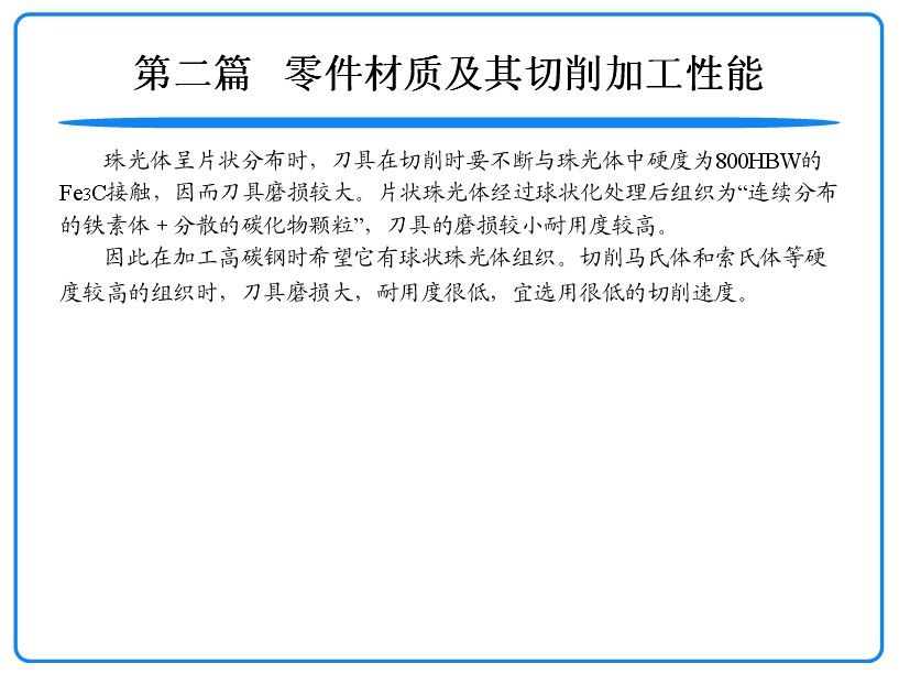

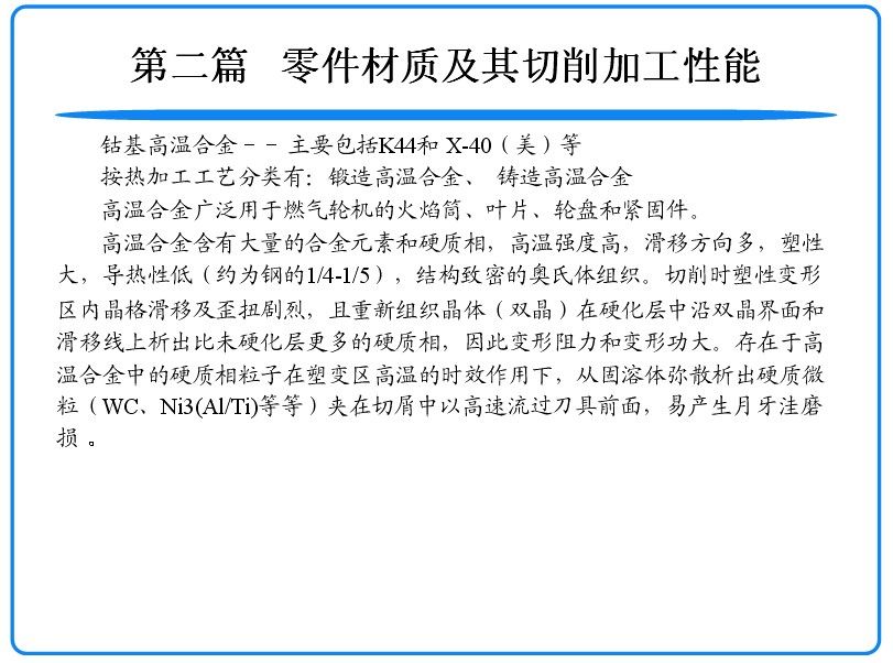

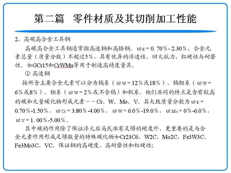

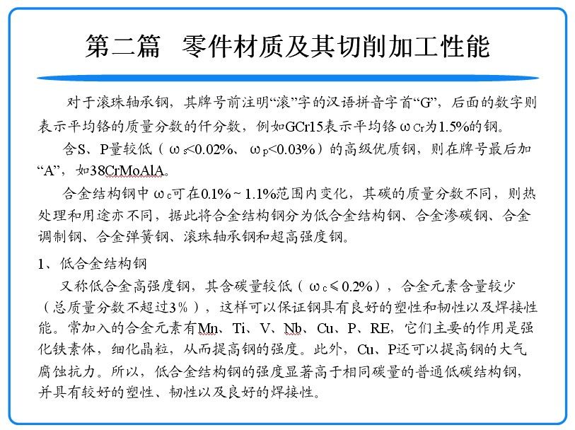

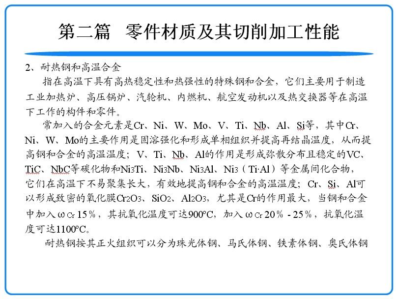

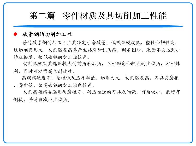

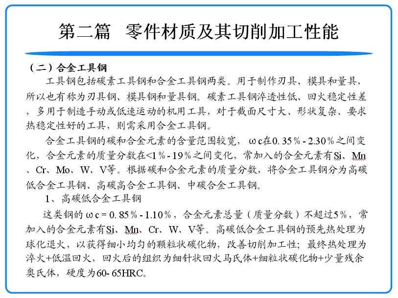

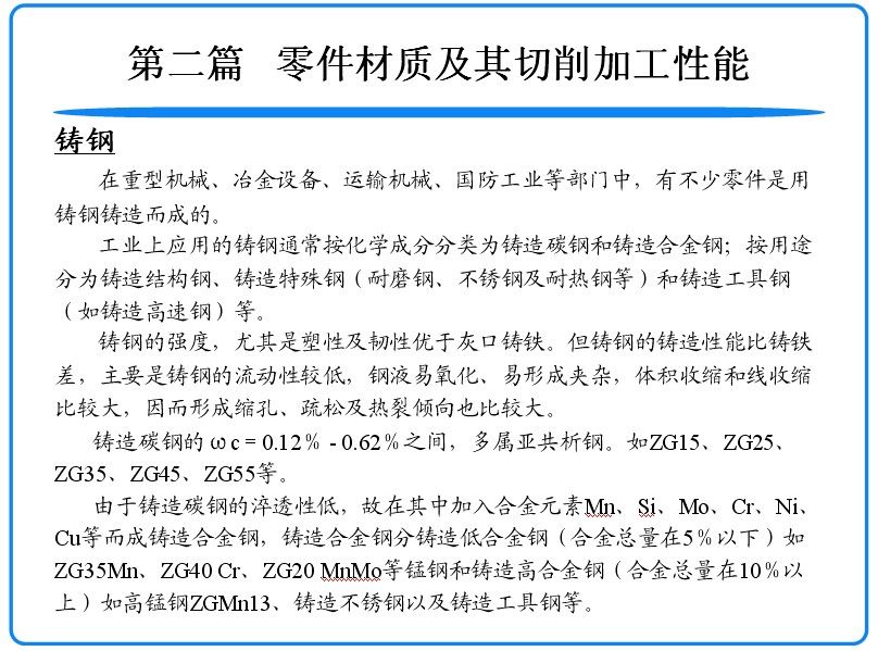

 楼主| 发表于 2012-4-8 23:16:47 | 显示全部楼层
本帖最后由 把刀用好 于 2012-4-8 23:18 编辑 0 R2 u6 i8 U; t
; f# m, B. A; e- Q$ Z8 K
2.36
( Z7 R1 H6 z. n2 H8 a9 y5 y 2.36.jpg - x# I6 s1 k8 D) M9 ~" f
2 ?- k7 j) w( O' T6 l3 w
2.37
9 c" f( ]4 s& k) F) j( h' E: t 2.37.jpg 1 ~* P/ s  r5 U
4 `2 E1 v8 o% f4 E% V
2.38
8 k! Z) t4 ~- W* b2 e1 Z7 ? 2.38.jpg / N4 k' H7 X: x
) r2 n" o% M1 x+ @9 g2 O1 f
2.39$ d7 o( Q5 O- T* @3 I2 `
2.39.jpg $ e! l9 K8 l0 k6 P8 V2 T$ a
! b/ V+ k: z3 p$ p) e7 v$ t. B' {( \
2.405 V1 p2 @3 `: z! T5 y7 x
2 U1 m, P  m7 X- c8 g* t: W2.41
# }$ s1 b- m1 j  E% {/ n0 w) f8 k8 s  [7 M: p& L3 Q5 a& j7 A) m
2.42! l# k* o/ |* o, w9 D4 n  U& K
3 D* X$ M' ^) |3 P* {: S. ~, _) o# q, D; g2 Q; G
2.433 K* |  b) n3 _. Y3 b) x6 b/ W6 j# b
2.43.jpg 7 l5 b8 K' r  ^
; V' T; G6 x7 a) h7 j0 \  S# U2.44; z5 a4 ^/ @, U
2.44.jpg 8 K# L4 E) O9 E0 {9 ]* c3 a
6 F% h0 E! K9 k4 V1 p: _
2.45
) Z; L1 ?! ?/ x 2.45.jpg , D. i$ P: R& [1 S
9 j. E& U) w8 s5 b, @; g* F2.46: u8 h, `7 o( a
- Y" N, G2 k" F# ?1 A0 m; E, @! d$ [/ p1 _- Z4 C" i( H2 A" t' ^
2.47
( }6 T* m' n: J, f5 g9 v: n: J 2.47.jpg
, }7 _2 G0 T+ m! p  R
* _0 n2 [5 j/ @" P8 A/ @1 s) R2.489 f: C9 U4 e8 c; s4 x- J
2.48.jpg 2 U* h# S5 m: g7 p  C
; w1 s' F" ]" J! a/ L
2.49: o2 H# K" g2 u
5 }4 Y! j% }/ _, m5 y) i! P: d5 t3 n* P0 \# g, Q
2.50
* x; T$ l- b- i7 p; `; B# ^, `
5 R- T" y1 h! ?+ J1 K+ k8 A0 n2.51
3 s3 T9 A8 w) H/ {5 b 2.51.jpg
$ X) W4 X! u# ]9 T6 N2 w6 L& s/ `" z
2.52
" c8 l" s$ n& ]  y8 f  [ 2.52.jpg 3 t3 w5 [1 W& w* L: Y3 J
, X. A' ^' n! k7 n4 m2.53! L6 g. F. p! K  D6 e+ r
2.53.jpg 2 z8 g2 t* o2 M7 r
+ A7 m7 x8 c% j3 e) j: H& |
2.548 W" p/ b1 d( ?4 x
* Y: T5 g, U, }' j$ D$ e0 t
% d3 l9 @" v% [, ^1 ]) I2.55
/ C0 O6 p2 @6 o, x# ^ 2.55.jpg
. H4 i& g9 e& J& l  Y9 _  [% s3 b2 v2 t( k: D! C: X* c
2.56
4 h- F/ }- w8 S6 Q+ Q 2.56.jpg ) B; u. m6 m6 y. H! O
) ]* u, E: p  @+ R$ E2.57! D* s* q8 {- e0 A- m
$ C. m( E- H. @8 b0 B- d$ g" n- L# }& Y/ d
2.58! R* e* t8 x8 ~3 \  A3 O# k6 h
2.58.jpg 5 u3 A) j9 d0 j9 S
' F, [, o; ~2 w* N5 N+ s  S# y9 M& n2.59
5 x0 V, y! F$ _. h" [0 w# A; T 2.59.jpg 8 @1 g! p0 G" P* V( M+ R
! h4 n3 Q1 q. ?
2.60' P$ B; M4 J, A, ^
2.60.jpg : T5 @5 z2 h, m
, i9 S% h0 t* S( E
2.617 z  S2 F% A. ?! ?3 W
2.61.jpg ' [! W7 l) H6 U, ^" Y0 S: w
' T/ q% }6 }' G4 N2.62
0 u  C% P2 m! ?& d/ \" U5 s4 ~ 2.62.jpg
0 _3 E; x$ w6 p9 P/ z# t+ ]/ @
2 J1 Q5 s. B3 m2.639 u( y3 t: v2 ]" a
2.63.jpg 1 L6 X2 O7 [% \, v- q- r) J' I& ^$ c
6 P" J9 N' H: U6 y4 Z# s0 q2.64
) k  B/ _. n! L 2.64.jpg
* Z+ E  g% @( C4 G) {0 y' B" y( z' Z. D) P8 e) \# D9 w
2.65: w# r1 G7 _5 B! n& k% g- C
2.65.jpg / E/ q+ P5 x1 H% c
4 _; ~+ \, K* U5 b5 t( t  }2.66* i. J- C- R- ~; o
2.66.jpg % i% O$ f' ~4 h- E! k
+ z, O: w4 T8 I
2.67  ^7 Z/ ?. F( ^
2.67.jpg : q6 c! s( v1 g2 N
' @4 p# b$ D( s( m: W+ H
2.68+ y; K2 S- Q1 D' H! {' B
2.68.jpg ) v6 d( a9 r+ p- }7 M4 B- b
* Q  j5 r: O+ t. U+ d1 ?8 I2.69  Q1 F# H* l2 V
, m& c1 o5 H1 Z+ L9 j5 a& V* r
* c& D  B$ k* [2 ~2.70
/ |+ @0 g" v( V+ q  C, K 2.70.jpg ' c6 p! c1 E( I. V* T; d3 T
(中)2 @6 ~0 e( U2 h: r( d

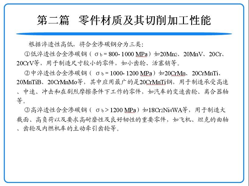

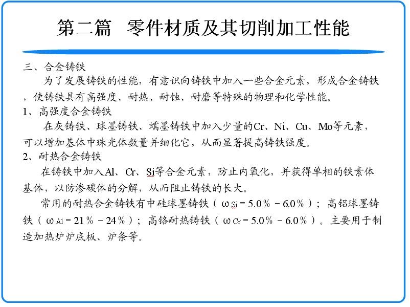

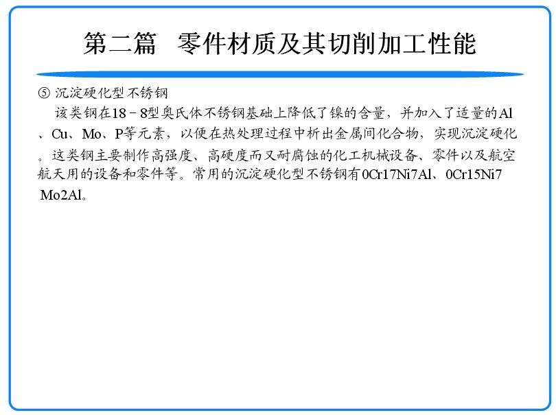

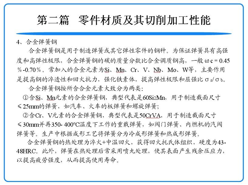

 楼主| 发表于 2012-4-8 23:29:05 | 显示全部楼层
2.71  l- C7 l$ o* Y0 h
6 [2 u, u: B$ ?8 p- N( Q7 B! n
* @( y( W% @% i6 u/ L! J! @$ \2.72" R2 F$ Q" Q% p  B9 }
2.72.jpg + o. n: a9 w& Z% U, S5 i* R8 R/ T
( y1 v0 ?0 J2 n! \3 M( x
2.738 Y2 n5 x3 H7 j* T& T
2.73.jpg - F0 k/ c6 [& ~; w- Y
0 D8 H# M% N; {1 b. p# r
2.74' `2 Z7 q; F$ o' h9 [
- E+ J  `. V) a1 o: ?6 r  P8 u8 g; _  j9 I
2.75
0 B7 {/ i7 H4 Z9 D! n/ q6 [1 G; a, m; y4 x% r
2.761 b$ j  ^3 l' \0 {4 N
2.76.jpg * P: a1 M5 a. C3 m
1 t  V! [/ j8 A4 a; v4 S* r
2.77" N' Z5 ^& @) }
6 y6 Y5 X/ @+ k. E, g. s% k$ c  l1 o
2.78
, c- g+ e- q% A. j9 d. O( u1 f 2.78.jpg 6 ?4 f" {5 h% o( r
1 C; D5 w. U1 R; N9 t- D
2.790 g. F0 ^9 [; B$ H! e
2.79.jpg - W3 E) G2 T( J' j- D' l
1 d7 u: n8 i  n- d$ N* B0 L9 s
2.80
% D- G0 M% u/ G 2.80.jpg & m! \; ~, L  f$ z$ r$ T
$ I+ ^: J# y  h; B1 A2.81
+ [$ h, M9 U$ }/ E- ?1 y. {2 }+ i 2.81.jpg 1 L! M0 x" `* h7 C8 I" B
  X! H4 C! e) Z- P+ Z% x2.822 C% W6 e) s6 O
2.82.jpg # X0 }, ~. J, b, R0 s
$ H" C# c9 E/ E5 o- e& J
2.83
# y- z$ Y, h/ D, y, P 2.83.jpg 3 z5 l1 W" Y( i" U6 a. j
8 f6 o9 ]% D/ Q8 S. O) ?8 ~6 y  g
2.84
5 N! q8 [# u$ j, i, {, \ 2.84.jpg $ _* y. h. w4 e' L
% g2 j& x3 a  q# e. `, d2.85, e9 P& ]; S3 k  U4 e
2.85.jpg 7 l% @0 M/ S" L4 Q2 B+ r
3 `8 B1 r- K4 i% b+ u3 W3 }
2.86
! S$ A% v7 E: X1 K9 |8 s 2.86.jpg ; K7 v1 ]9 ~( |' Q% [8 r
6 l0 L- i8 y! W4 j: w2.87
- h# e8 ~3 k$ ?; w 2.87.jpg 3 [  G1 Q9 V- o. y! \4 g) e/ M) `9 X
- k$ A. z' z( h2.88  m6 X3 Q% v$ X) |& W
5 ^5 Q2 _8 Z* M& O& o! `" ^1 }2 @6 [6 G# {! M% x+ ?
2.89( _& n; }: o9 @2 _/ A, o
- m/ |( I% W4 p5 v; x, C2 R/ m2 I5 _: i. B6 V( k% J1 ~
2.90
3 t0 E( n* N" ^6 q( r+ G" x" f  V 2.90.jpg . R/ L" @. h4 J/ p8 P  L  g% X* o
" [1 T# K( z7 d2.91
3 ^4 X0 H2 c) E! K/ i/ h  Y% ? 2.91.jpg
6 v8 r2 R! l' W1 a$ P3 l- n4 b5 u$ \" |
2.920 p# @/ e& Q) {7 o; [  k
2.92.jpg 3 m8 ^0 X; x" Y6 I6 k) r0 L2 `
4 q' Z7 h" g6 q, j& W( u4 p9 Y2.934 P) E% Q7 A; j% Z- c! s( }
2.93.jpg ! k* J# L( w. p
. c! H9 o6 L- a% P2 E- `* b1 O2.94
' z& N  }1 k9 n0 d! C9 O/ G' _2 F 2.94.jpg   i( o$ b& C3 o4 {1 @3 k% W- r
: F; w+ R8 E( p, X
2.95
7 A& [% p' F( C 2.95.jpg - ?$ H% ?4 S6 H/ A" K% r) i1 z! d
! a6 E* ]1 }7 I+ b' y4 j) d
2.96
; k$ ~8 q7 [. A2 \" m6 d1 C
2 @& O  I. ?5 }" `% w2.97: E( |+ B; {" ]5 X) [$ u
6 l3 s2 `* E( s. G; ~/ [
$ E) e8 h% E/ E$ F2.98
! L: `  O" h9 }) h2 e 2.98.jpg
0 _# g. }" o; ]. T
* O4 u% i3 N) g7 X' p' [2.993 {6 r9 h7 C' U' Z6 Q. @! r
- ^9 w$ C( N( E& e9 M. [( C; _+ d
: a( a( E( h/ J* ^+ D: T0 }: G2.100
' a7 S  }0 ?+ J; T 2.100.jpg " r) C( E! }0 p
/ L  p* j9 t1 ^$ M8 b: L) G
2.1019 ]% ?+ a8 C6 B* M2 D  n
2.101.jpg ' C) n! z% g! e  n
' G, c2 c  K/ u) z% |+ Y
2.102
9 T" F+ t$ A9 D
( a& f8 A0 c+ Q" [" }' U+ E2.103% h9 _( \$ Y% \) j
6 G- ~% V8 A0 `7 u4 E6 ^8 X) B4 t
+ S4 |3 y; y4 L0 y, Z( J: s: G; S2.104
: l- ]! z5 P# b* B 2.104.jpg
+ `  B* f0 }* A) w' d0 K! S" G(下)
