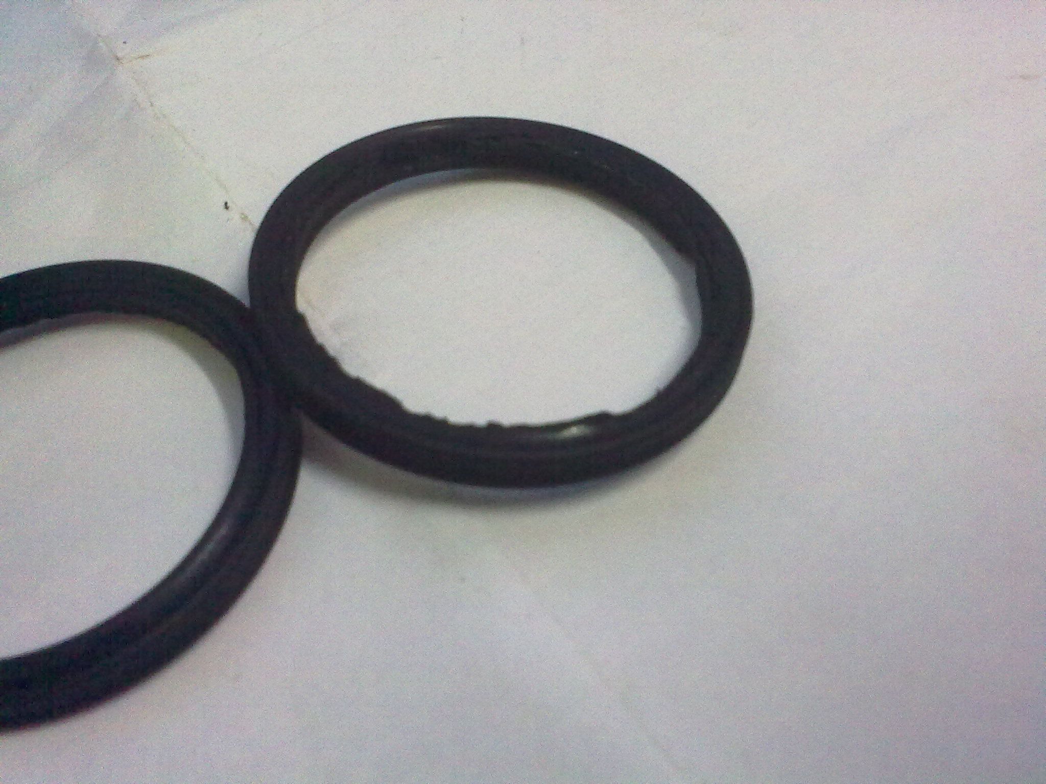

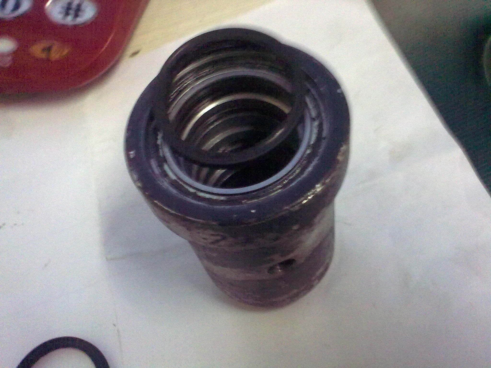

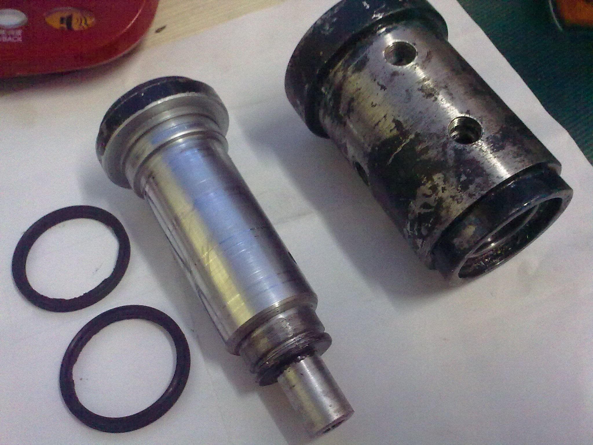

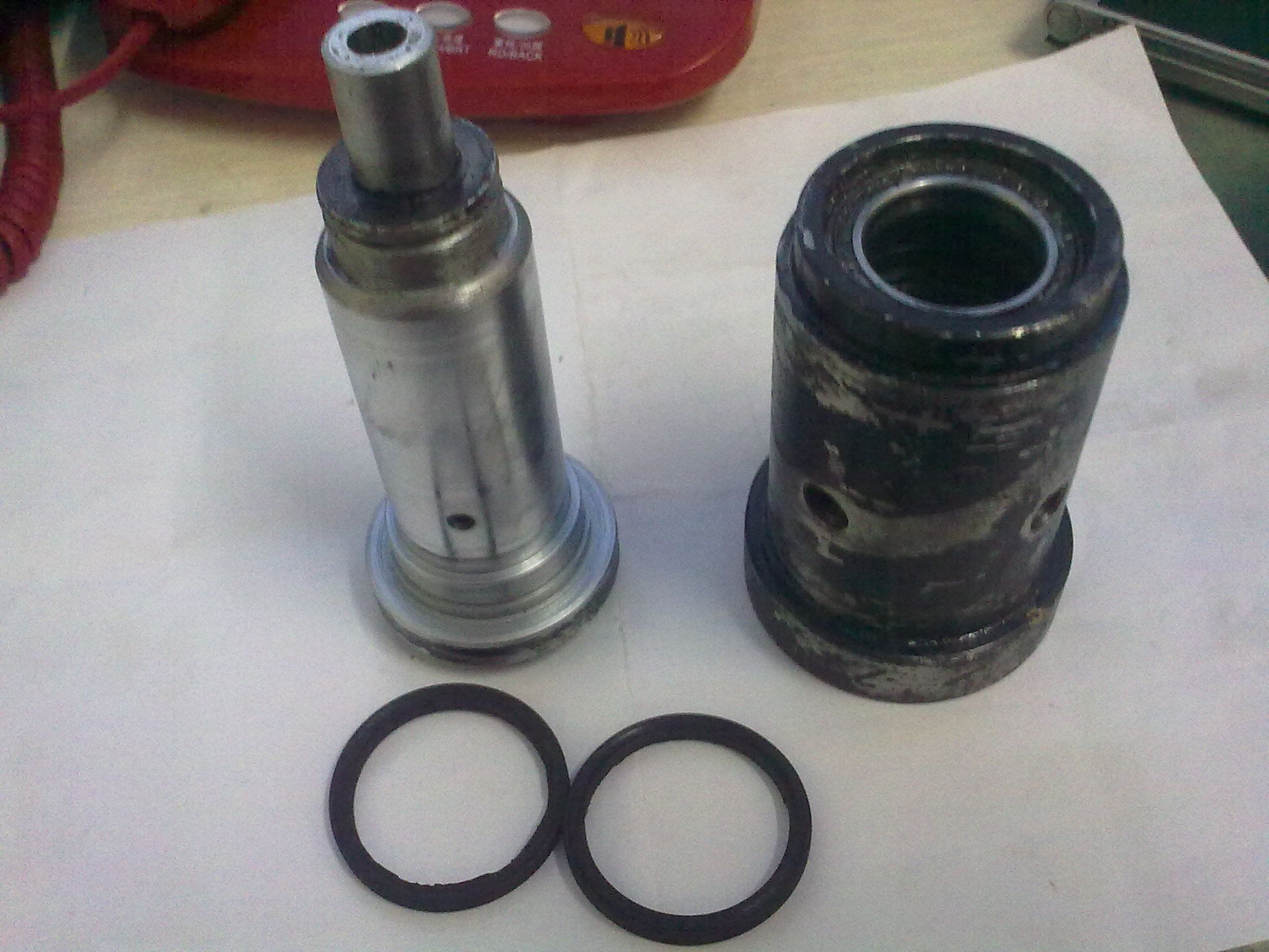

因为开发的新设备,前段时间从山东滕州打了一只两通道的旋转接头样品,联系工厂时讲的很清楚,通道用来过甲苯或者天那水等腐蚀性溶剂的,转速在200转/分钟以下,必须保证密封件的耐腐蚀性,厂家表示没问题,样品打好后,寄回公司试用,用了三天密封圈就腐蚀掉,拆开后如图。然后致电厂家问密封件的材质,回答是:氟橡胶。
然后我去查了一下此种密封圈的性能,并且问了一些做密封圈人士,均回答如果是要耐腐蚀性溶剂的话都推荐使用氟橡胶材质的密封圈,我现在就搞不懂了,明明都试过了不行,为什么都说这氟橡胶密封圈可以耐腐蚀。我现在想来想去,可能有两个问题:一个就是厂家给装上去的氟橡胶密封圈有质量问题导致出现被腐蚀后泄漏。第二个就是厂家用这种密封圈密封的形式来设计旋转接头是不是设计有问题。因为我觉得这种密封圈做静密封还可以,如果在一分钟几百转的情况下,密封圈不仅要耐腐蚀还需要耐磨的。
第一次接触这个东西,希望各位社友,行业内朋友给些好的方法和建议,万分感谢。

 楼主| 发表于 2012-3-30 09:43:24 | 显示全部楼层
图片如下,氟橡胶的内圈已经腐蚀烂了。
不是用得机械密封?  如果是的话 密封圈是不转的
发表于 2012-3-30 09:46:15 | 显示全部楼层
你弄一个新的 泡在药水里几天  确认是磨损还是腐蚀。 我们以前用就是要点样品泡几天观察
发表于 2012-3-30 12:00:16 | 显示全部楼层
可能是厂家的O型圈材质问题,还有一种可能就是装配技术太差。

发表于 2012-3-30 13:06:30 | 显示全部楼层
一般耐腐蚀的旋转接头都采用石墨环做密封件吧?
发表于 2012-3-30 13:26:13 | 显示全部楼层
你用的是氟橡胶的唇形密封圈?直接改成像旋转格莱圈那种密封圈,还是用好一点的氟橡胶,试以下,直接用棒料车几个
 楼主| 发表于 2012-3-30 21:53:10 | 显示全部楼层
今天拿那个密封圈在甲苯里泡了几个小时,结果胀大了好多,证明这个氟胶的密封圈不靠谱。为什么有个个都推荐氟胶来密封甲苯啊,郁闷。
