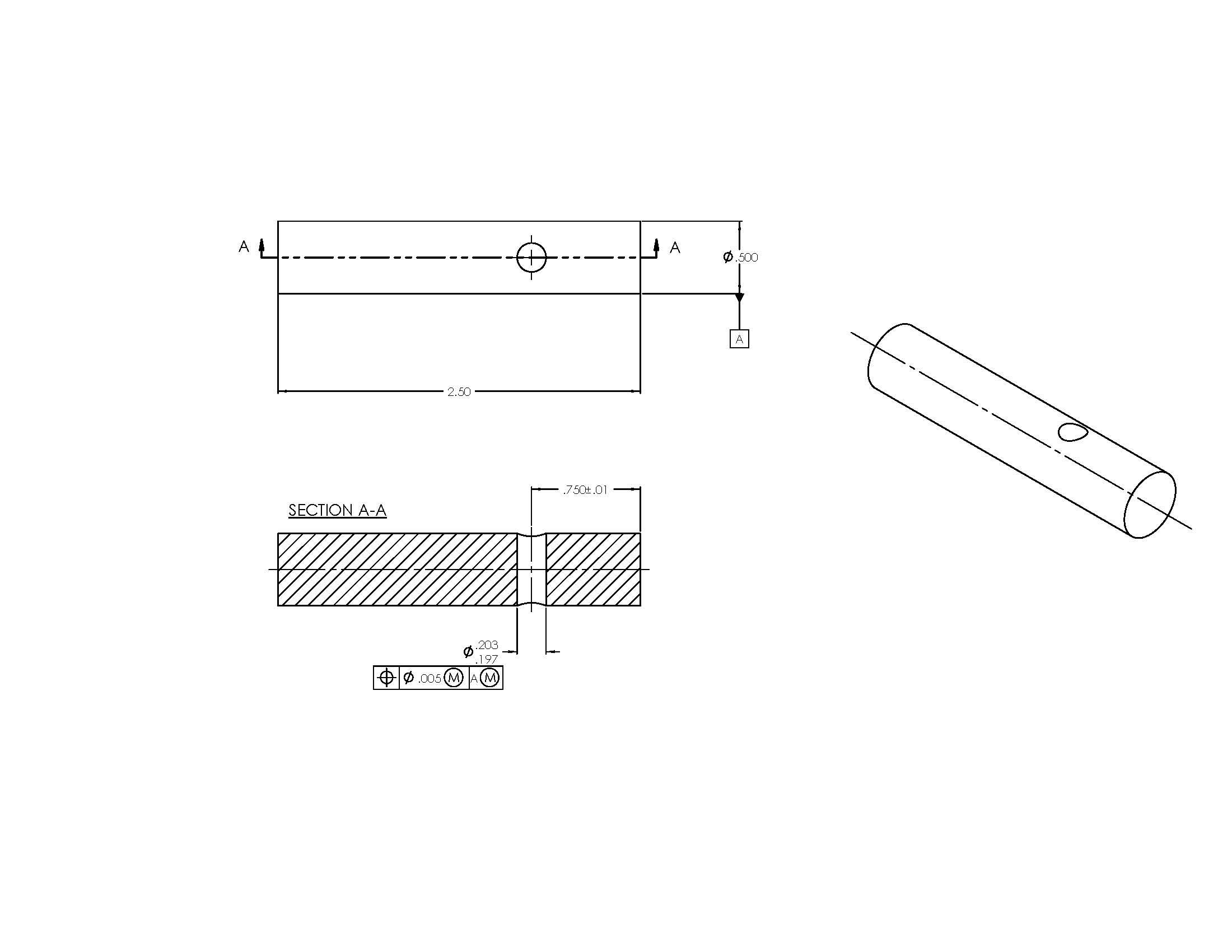

在一个美国论坛上, 有人发了这张图, 找人问公差问题. 大家也来讨论讨论.
知道这个贴水平很低,所以发到乐园. 以我目前水平, 可以想到的问题如下:
1. 剖视图有必要吗?
2. 位置度公差有何问题?
3. 位置度的公差大小怎么变化的? 公差怎么补偿的?
4. 尺寸线与零件实体间的距离是否合适?
5. 这样的销轴会用于什么场合?
6. 两端没导角, 是错误还是故意这么设计的?
7. 线条粗细问题可能是打印设置所致.
8. 轴侧图角度和位置怎么放更合适?

发表于 2012-3-19 07:57:41 | 显示全部楼层
按常规一张图即可反应清楚,那个孔局部剖或标注通孔。
发表于 2012-3-19 08:07:01 | 显示全部楼层
楼主你貌似进了个误区,我有接触过欧美机械公司的原版图纸,他们的图纸画得本来就很随意.纠结于图面,没太大的意义.

发表于 2012-3-19 08:25:13 | 显示全部楼层
美国小企业跟中国小企业在制图规范上,有相似的地方,那就是不那么一规一板的,但不同的地方是,美国小企业有自己的规范,而且技术实力很强;中国小企业压根没有企业规范,抄图也只能抄个外形。

发表于 2012-3-19 08:53:15 | 显示全部楼层
明显这个图纸是新手画的。
大家不要迷信美国人,美国也有刚出道的新手
位置度对应的公差是一条轴线,其实还是可以在轴线上平移,不确定某一点。这里应该用的是对称度。
圆直径公差与位置度公差相同,相当于圆要是加工到上公差或者下公差的时候,位置是动都不能动。就算是我们刚毕业的学生也知道不可能。
没按楼主的思路回答,留给楼下学习思考的空间。请见谅。
游客
  发表于 2012-6-25 17:39
确切的说,Φ0.5‘到上限,Φ0.197’~0.203‘到下限就没法补偿了。  发表于 2012-6-25 17:39
多谢回答,很有收获。其实如果标位置度,基准尺寸应为基本尺寸,这张图没这么标。  发表于 2012-3-20 10:41
多谢回答,很有收获。其实如果标位置度,基准尺寸应为基本尺寸,这张图没这么标。  发表于 2012-3-20 10:40

发表于 2012-3-19 09:02:06 | 显示全部楼层
M是包容要求。直线的实测尺寸相对公差的剩余量可以补偿到位置度上。

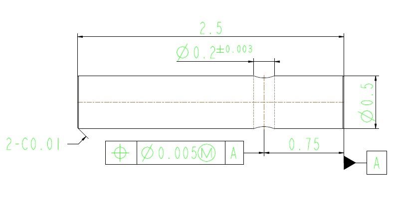

发表于 2012-3-19 10:53:56 | 显示全部楼层

发表于 2012-3-19 22:45:37 | 显示全部楼层
如果用于换向缸里面的导軸这个孔是不能到角的。
