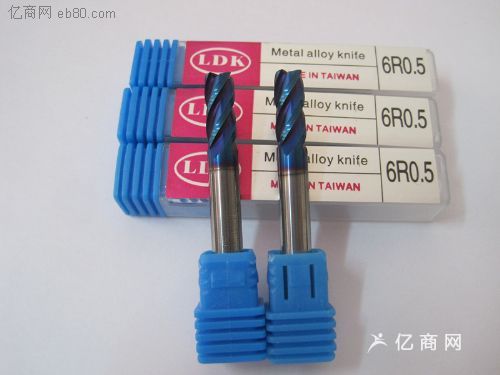

发表于 2014-4-2 16:05:59 | 显示全部楼层
201381215315727[1].jpg / e! y: {+ k- P
那请问这个颜色的涂层是什么材质的啊?是蓝颜色的诶。9 L8 |2 X8 w$ L7 o" Y% Z
