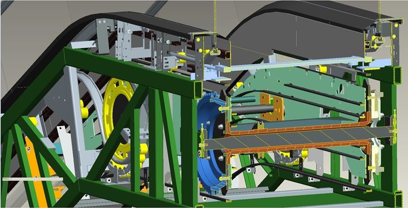

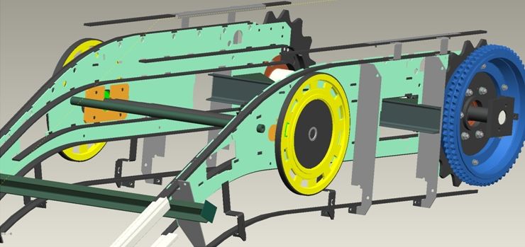

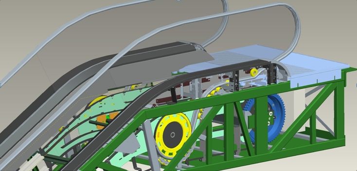

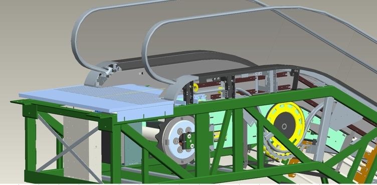

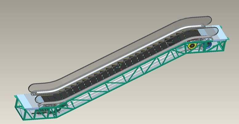

PROE初学,上两个练习图,请赐教

或许能用mechanica分析才真的有用
金属骨架 就是桁架得受力分析 主要是不超过1/1500 L的挠度 其次就是梯级链的内外衬板 销轴 主论等等 新标准的要求很高 要求所有驱动元件的安全系数要到5 结构就是类似链条  发表于 2012-3-18 22:31

/ v" v+ j  C' N  |; [; w呵呵 确实是  去年花呢一段时间画的  梯子是山寨迅达类型的 自己公司的图纸不全   很多部件都是实测的

金属骨架  就是桁架得受力分析  主要是不超过1/1500 L的挠度  其次就是梯级链的内外衬板  销轴 主论等等 6 z4 @, t  p( ~% w/ N2 L
' v) ~3 D. Z7 g) N2 k
新标准的要求很高  要求所有驱动元件的安全系数要到5    结构就是类似链条1 ]* b3 ]) U) H1 ?3 M! f
