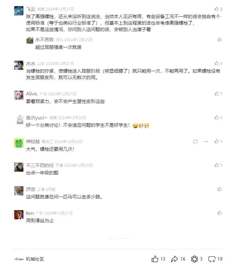

发表于 2025-1-6 15:28:47 | 显示全部楼层
公众号留言选取
