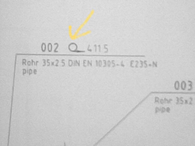

在公司的图纸上发现的,这是什么标志?
发表于 2012-3-11 10:55:20 | 显示全部楼层 |阅读模式
在公司的图纸上发现的

展开长。
像德国的图纸。
也不是,国标也有,不过忘记是哪版了,现在国标隔几年就改一次,都分不清是中国的还是外国的。  发表于 2012-3-11 15:41

展开标志
发表于 2012-4-4 01:37:29 | 显示全部楼层
钣金件展开长度
发表于 2012-4-4 07:27:48 | 显示全部楼层
这到底是个什么东西啊?
发表于 2012-4-4 07:36:29 | 显示全部楼层
它代表展开长度 钣金件展开长度便于下料
