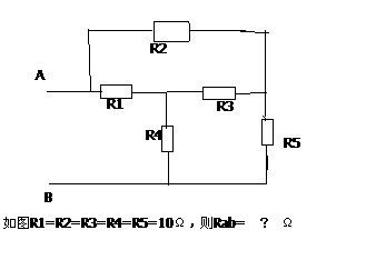

如下图,Rab=多少?

10欧,可假设A,B端电压,算出电流,欧姆定律一算就出来了!
