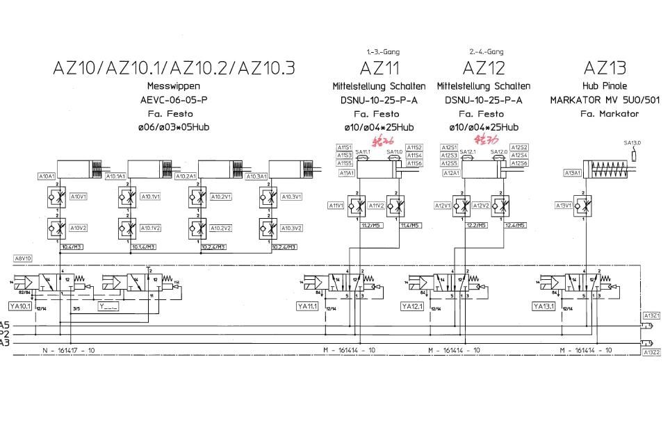

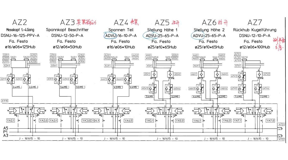

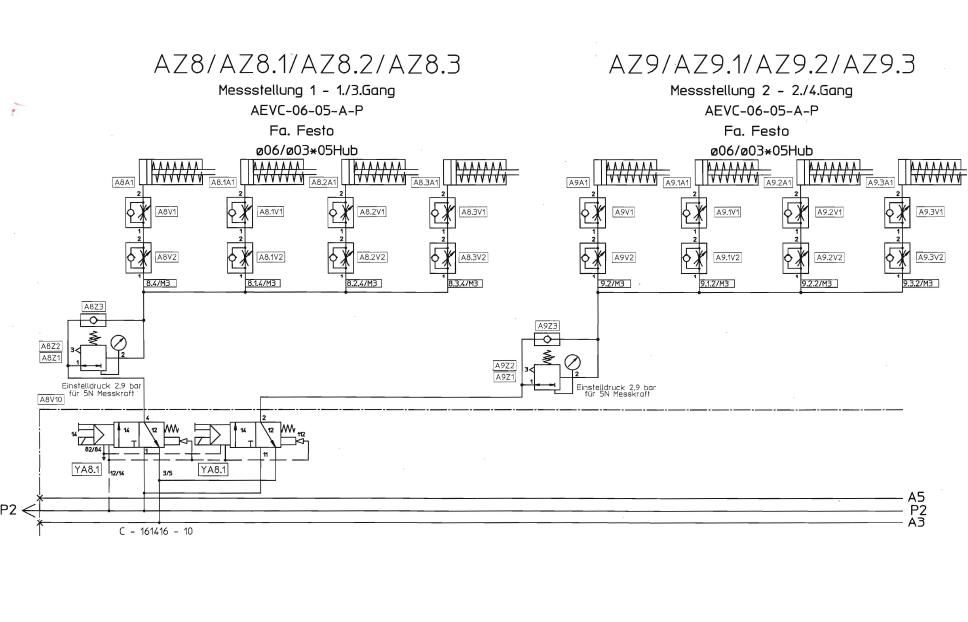

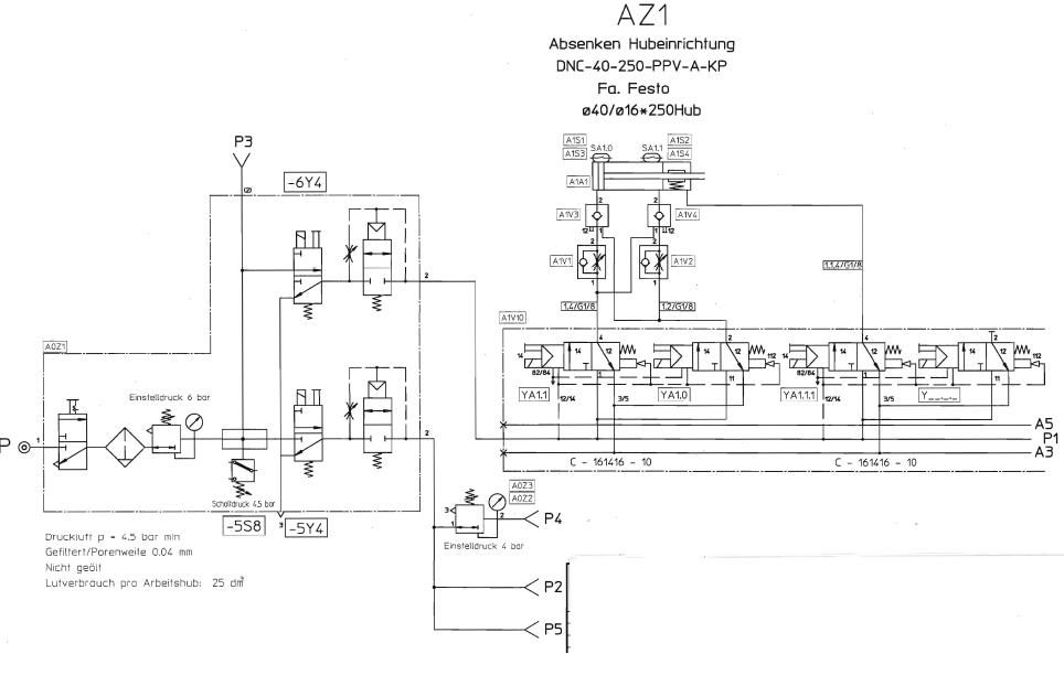

一个老外设备气路图,我不怎么看得懂。
最好根据每张图纸,书面详细解答每张气路的控制动作及注意点!!!
非常感谢!!!

这几张图,应该没什么新奇的地方,第一张,左边为气源处理装置分气装置,右边应该是带锁气缸两口有锁阀,及单向节流阀

 楼主| 发表于 2012-3-6 13:25:15 | 显示全部楼层
控制上是没有什么花头,主要的是我没有用过FESTO的阀和单向节流阀在其中有什么目的和作用!
谢谢
发表于 2012-3-6 13:32:33 | 显示全部楼层
所有的单向限流阀不能弄错方向。
试车的时候看限流是不是起作用,动作是不是平缓。
换向阀注意常开端
好像不是很难的东西。
只要装好之后想好怎么试车一步一步试动作,一项一项确认东西没装错就错不了。

发表于 2012-3-6 14:01:54 | 显示全部楼层
不是很难的气动原理图。
阀体上都有箭头标示指出了压力进口(P)及出口(T)
