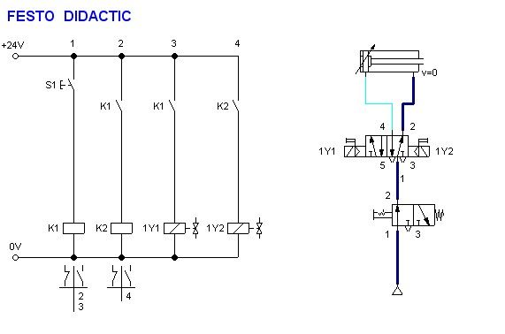

今天开始懂画图了菜鸟级
发表于 2012-3-4 21:37:13 | 显示全部楼层 |阅读模式
气缸来回图.jpg 用FluidSIM-P 3.6画的图就是1个2位5通双电控控制气缸来回付上图,有学这东西的明天交流下
