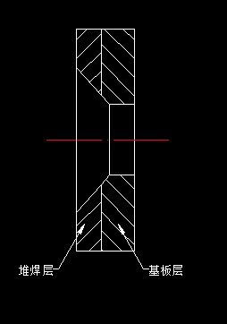

如何在堆焊板开V型孔,堆焊层硬度在HRC56~62之间,用电火花加工也不好加工,请问谁有更好的方法??
发表于 2012-3-4 09:28:57 | 显示全部楼层
有专用的开这种孔的刀具,咱们叫锪钻,你这个硬度的看来要用硬质合金的材质刀具才能加工成
