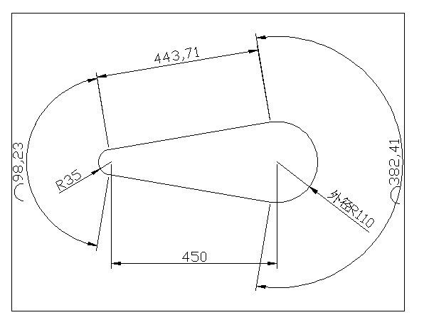

一直不会算皮带长度  计算长度基准是那条线 是按外圆还是节宽圆 还是内圆 图中两圆是皮带轮的最外圆 A型皮带 选什么长度合适
 楼主| 发表于 2012-2-20 18:48:24 | 显示全部楼层
A-1321还是A-1346 关键是不会算  麻烦大家指点一下

一直不会算皮带长度  计算长度基准是哪条线 是按外圆还是节宽圆 还是内圆 图中两圆是皮带轮的最外圆 A型皮带 选什么长度合适 A1346 A1321
发表于 2012-2-20 18:58:39 | 显示全部楼层
节线是长度不变的那条线,所以按节线长算,然后选相近的标准长度的皮带,然后再做成中心距可调式或加涨紧轮

大家帮帮算算  有什么参数不对的  请指出  谢谢

发表于 2012-2-20 19:51:54 | 显示全部楼层
你图画的准确点,量一下就好了,我是测量的内测距离,然后发给供应商,皮带机都有张紧结构,查一点没有问题!
发表于 2012-2-20 20:31:32 | 显示全部楼层
什么类型的皮带,同步带如下:
1.皮带按照节圆算;
2.节圆直径的计算:d*pi/p
d:节圆直径;
pi:圆周率
p:皮带节距。
平皮带按照内径计算。

发表于 2012-7-23 19:59:32 | 显示全部楼层
机械设计手册有公式
发表于 2012-12-15 15:26:30 | 显示全部楼层
轮子直接确认后,套入中心距就可以了。
