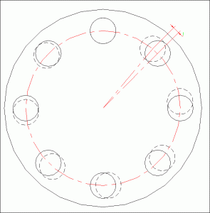

发表于 2012-2-15 12:37:45 | 显示全部楼层 |阅读模式
前几天画了一套尼龙销的联轴器,销子长60左右,两半体(法兰盘)厚度都在30左右。销孔直径30。图纸上只简单规定了两半体的销孔分布圆直径正负0.15,没有规定销孔位置度,实际加工没有配作,钳工划线,先钻后扩,结果分布圆上角度累积误差导致两个半体的销孔配合超差,具体表现是:用一个销子试穿两半体,其他配对的销孔不同程度偏心,最后累计误差最大的两孔轴心偏了1mm。

 楼主| 发表于 2012-2-15 22:24:15 | 显示全部楼层
makino 发表于 2012-2-15 21:26   h# p$ x; S+ j( Q
这个画线本身就有误差。建议你用铣床加回转工作台打孔。
( j* J0 a1 q9 B9 u$ Y+ D3 ?% S
感谢您的回复!9 ~4 x0 N. J) Z9 f
( X2 B1 N( ?; C' P6 Q4 e我用cad画了一个草图,效果不知怎样,凑合看看吧。
9 g" h0 M- O7 D6 ]9 A7 l
) x5 o9 a; ~$ O& A  ?5 }( u( O
5 V7 @6 D) C6 l2 n/ n% V: I$ m图示是最上的孔重合,其它孔累计偏心越来越大,最后的一对孔最大偏了1mm。
7 Q0 {, U% K& c' ^: n; d
# z4 d3 k" |( Q' G9 S9 @& H. p% @; m: _. P
还一个办法。每划一个交线打一个洋冲眼。累计到最后看有多少差距。等分一下。应该可以的  发表于 2012-2-16 22:25
