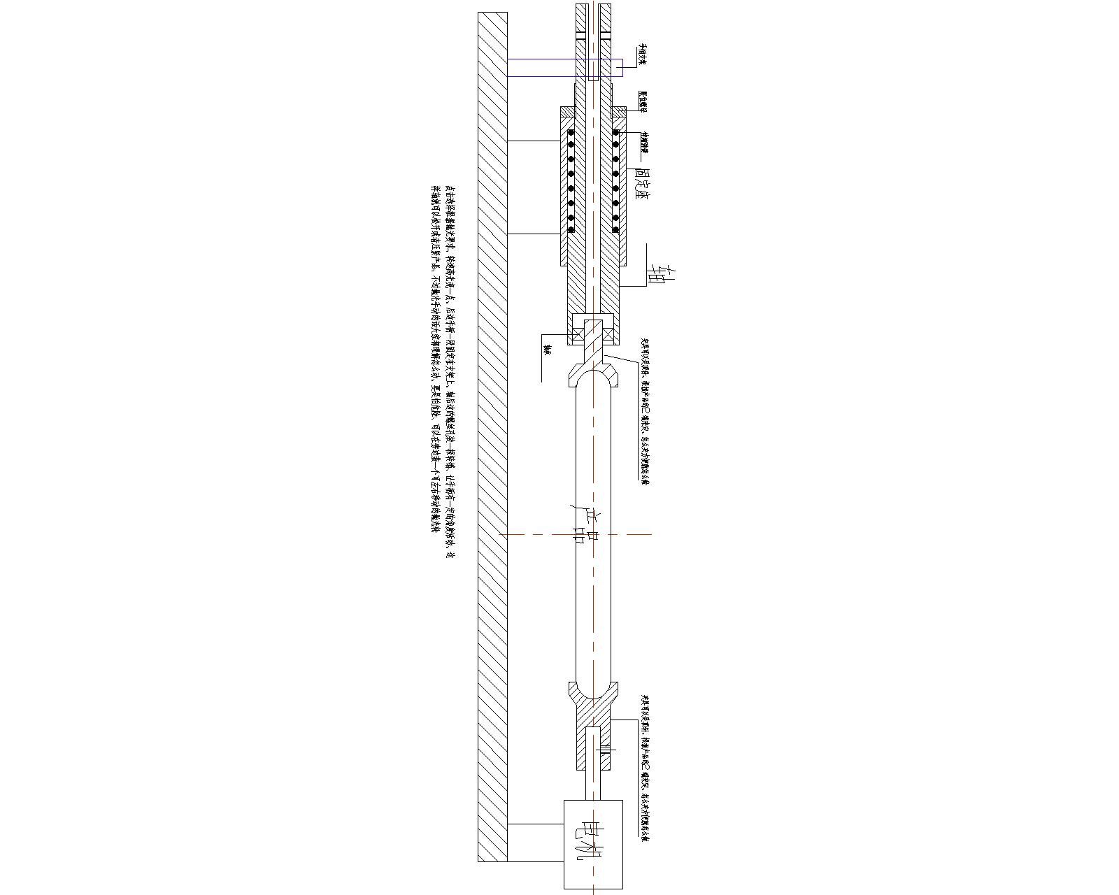

想做一个木工的抛光设备,请社友们出谋划策!

抛光砂轮应该可以的,不过那些花纹貌似比较麻烦
发表于 2012-2-14 10:09:31 | 显示全部楼层
轻弹簧,多头小圆磨头,一排,仿形铣床的做法,工件旋转,蘑头不旋转。
做出来估计好几十万,设计费用2万。find me。
画了个示意图、楼主参考一下、比较简单的机器、成本不高、下边可以做一个小方桌

可以看看现有设备的原理,然后自己在改进一下。

量少的话 手工抛光就可以啦 量大的话上机械人工作站  手部加工力矩感应器 应该可以的

砂带抛光的方案不可行,因为牵扯到沟槽的抛光,现在可以选用异形砂,用刷辊或者刷盘抛光,都是柔性的细纱布条组成,砂光效果肯定牛奶歌达到你的要求!
