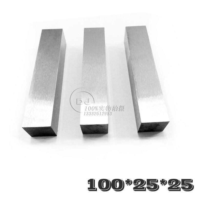

发表于 2020-5-30 12:08:29 | 显示全部楼层
lingw94133354 发表于 2012-2-23 09:15
! P- v2 ?  P) v2 j- H* X原来还有这样的,不知道那个钼块贵不贵,怎么个卖法?
- v, I2 M- |' h3 O9 r9 d2 l+ l钼是稀有金属,修整速度快,表面质量好,需要的可以找我,13332612953微信同号
5 m2 n1 _9 z3 i3 p4 V( W. ]3 @& G& l  X. ]
修整钼块
修整钼块
