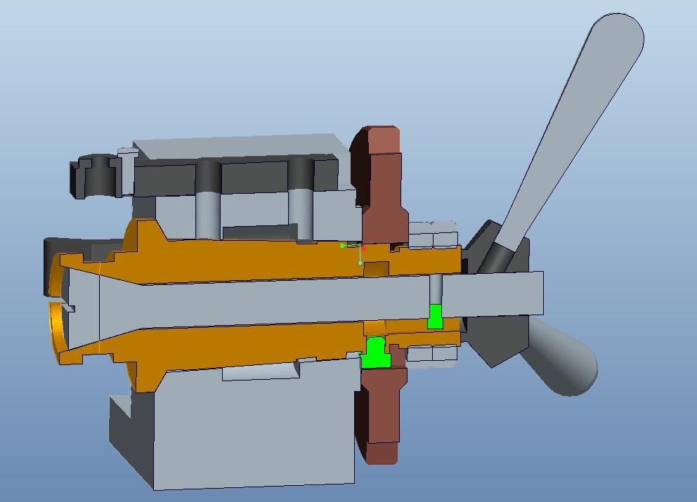

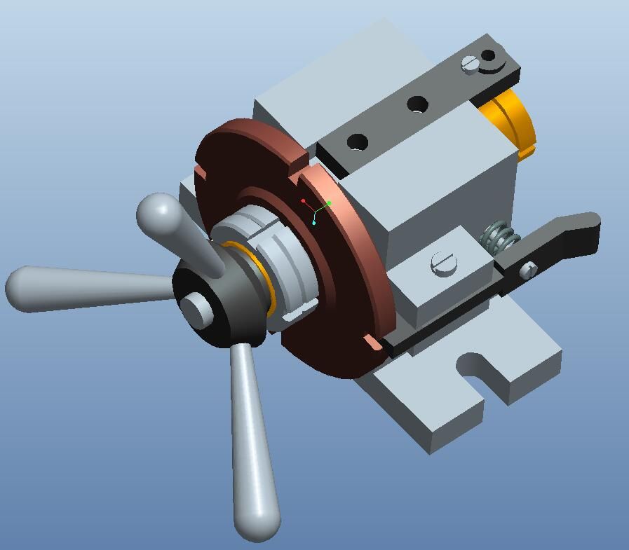

六角前辈请教一下,夹簧体有5度锥度,为什么不能柱体呢?难道是为了补偿磨损吗?有磨损似乎也补偿不了吧,其前端的120度锥面位置已经限定了吧?  发表于 2020-6-1 15:36
三维图做的真漂亮。  发表于 2017-12-8 16:29
便于修正,楔形机构不怕磨损  发表于 2017-12-8 16:27
请教六角前辈,看你的CAD图中分度盘是45钢未淬火,为什么不淬火呢?  发表于 2017-12-8 14:00
根据六角前辈CAD图转成了三维图,方便大家理解。  发表于 2017-12-8 13:38
