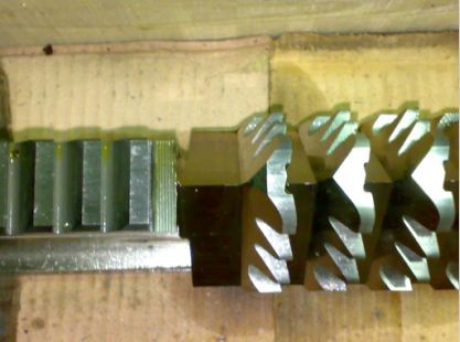

普通拉刀和复合拉刀有什么区别吗?知道的能告诉一声吗?不胜感谢!
发表于 2011-12-31 11:19:56 | 显示全部楼层
普通拉刀不论是拉槽还是拉孔,都是一把成型。但有时零件加工部位的去除量很大,因为拉刀刃每刃的升量很小,需要的拉刀就很长,为了方便制造,就做成多把,用时接起来,这种拉刀就是复合拉刀的一种,我在卧拉床用过近三米长的拉刀,每节拉刀的长度也只有400.

学习了!~~留个脚印!~~花键拉刀应该也属于复合拉刀吧!~

复合 拉刀是怎么工作的,比如一个榫槽要20把拉刀,一圈20个槽,是一个槽拉成,再拉另一个,  还是用第一把刀拉一圈,然后再用第二把刀拉一圈,。。。。。直到用最后一把刀收尾,拉成工件,  求高手解答!!

" _/ p4 \" O3 E应该是第2种
