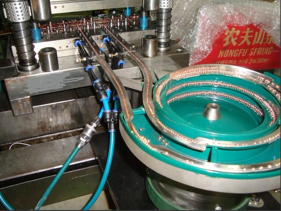

这是别人发的一张图片为模内铆银(铜)点。采用连续冲压模具加振动盘送银点。利用振动原理将银点送到模具内。
在此将图发一下,有两个疑点想请教大家,1单靠振动盘送料到冲压的产品孔铆合会不会太慢了或是定位不准,2是否在模具内做了滑块结构来推送银点。我估计此套模具的冲速每分钟在150-300个吧。
另外现在有些厂也直接做铜线利用汽缸送丝从模具的底部往上送,然后切断,利用滑块将铜点推送到冲压产品孔然后铆合的。
我也只是知道一些原理,但没做过,希望在这里遇到有此经验的人能指点一下(最好是文字图片结合)。谢谢!!!

发表于 2011-12-29 19:29:01 | 显示全部楼层
先用震动钵把料排列到一个夹具中排列成你想要的列,再用气缸一次送料到模具内,一分钟300没问题的.

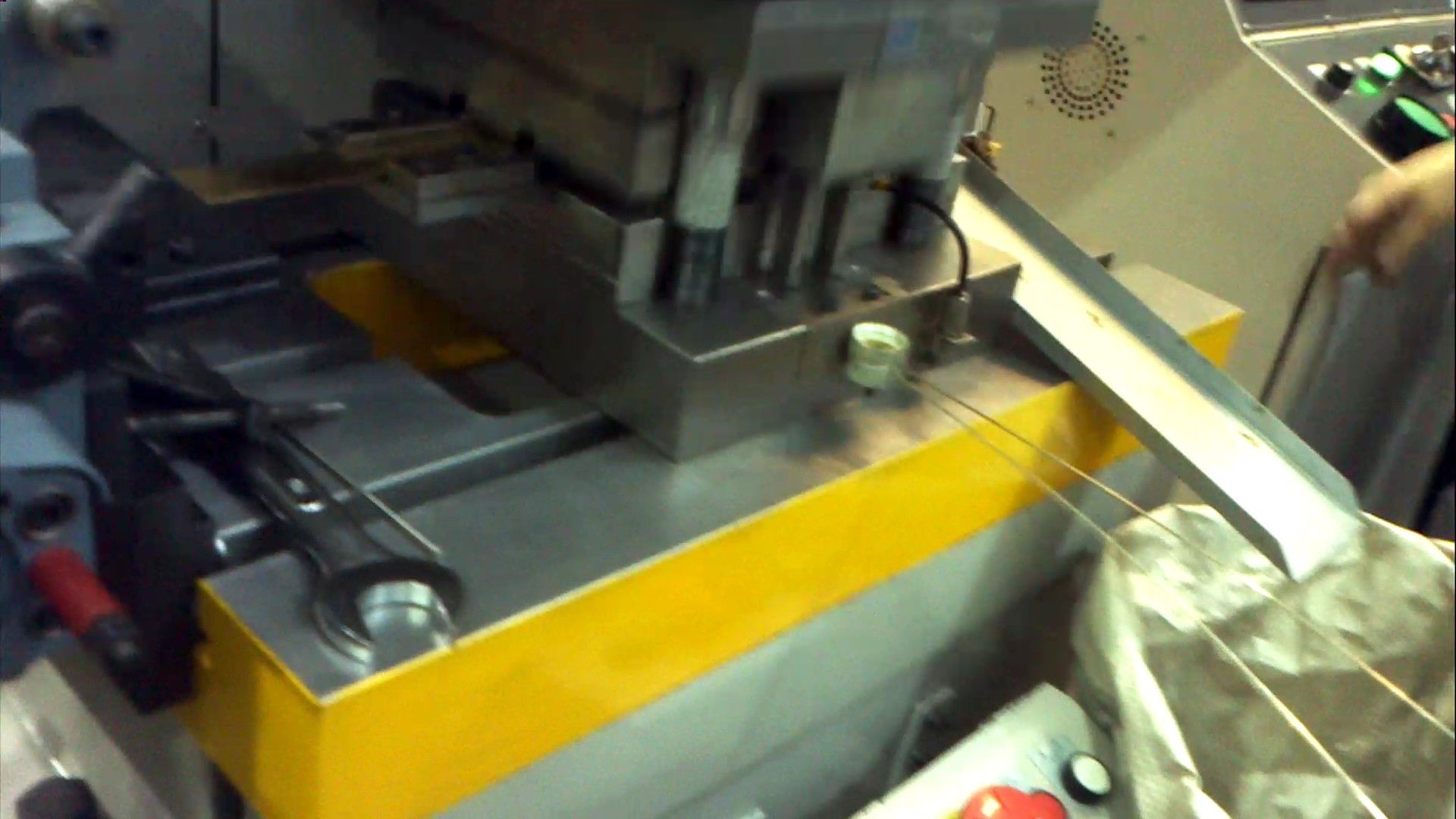

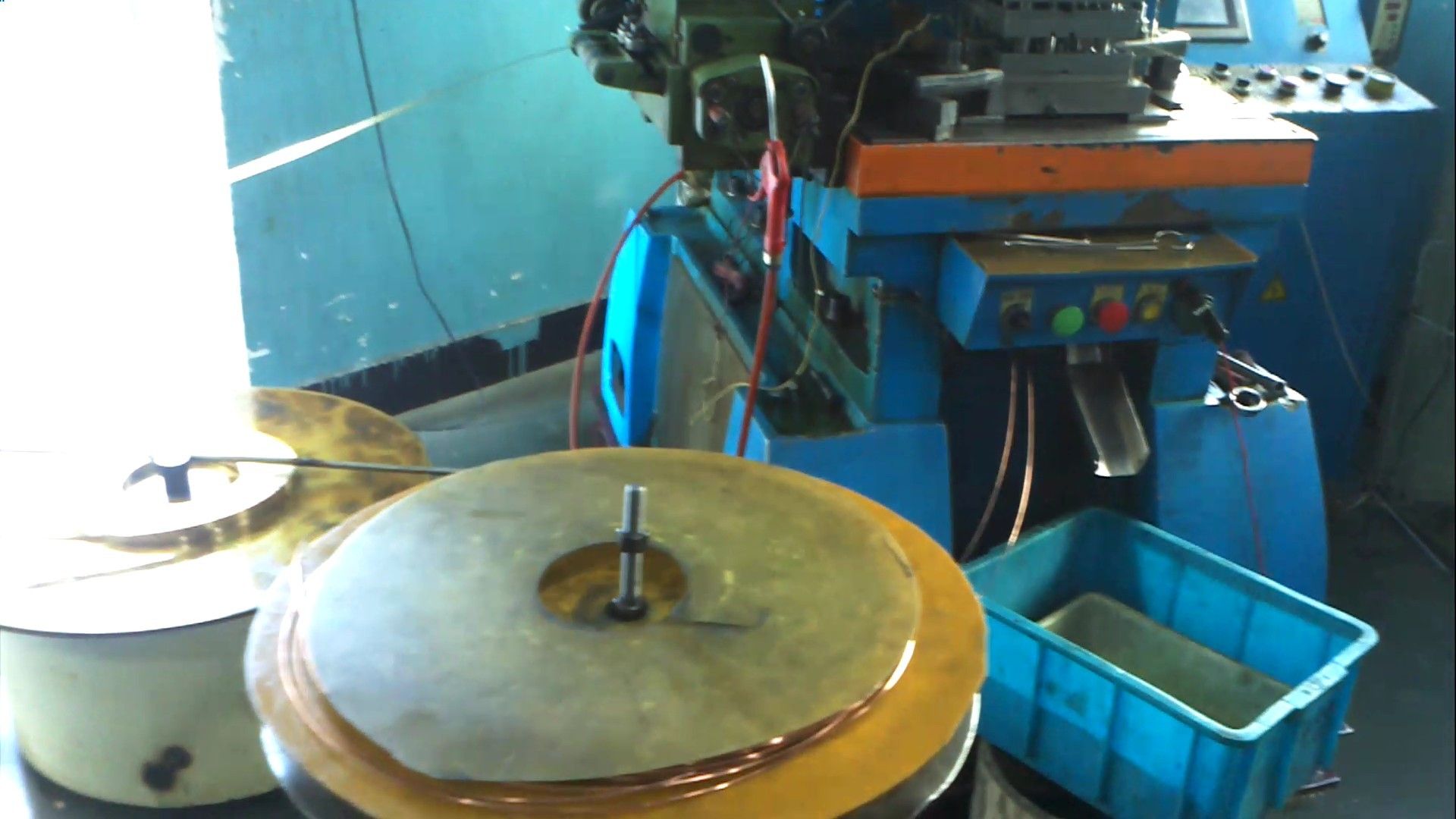

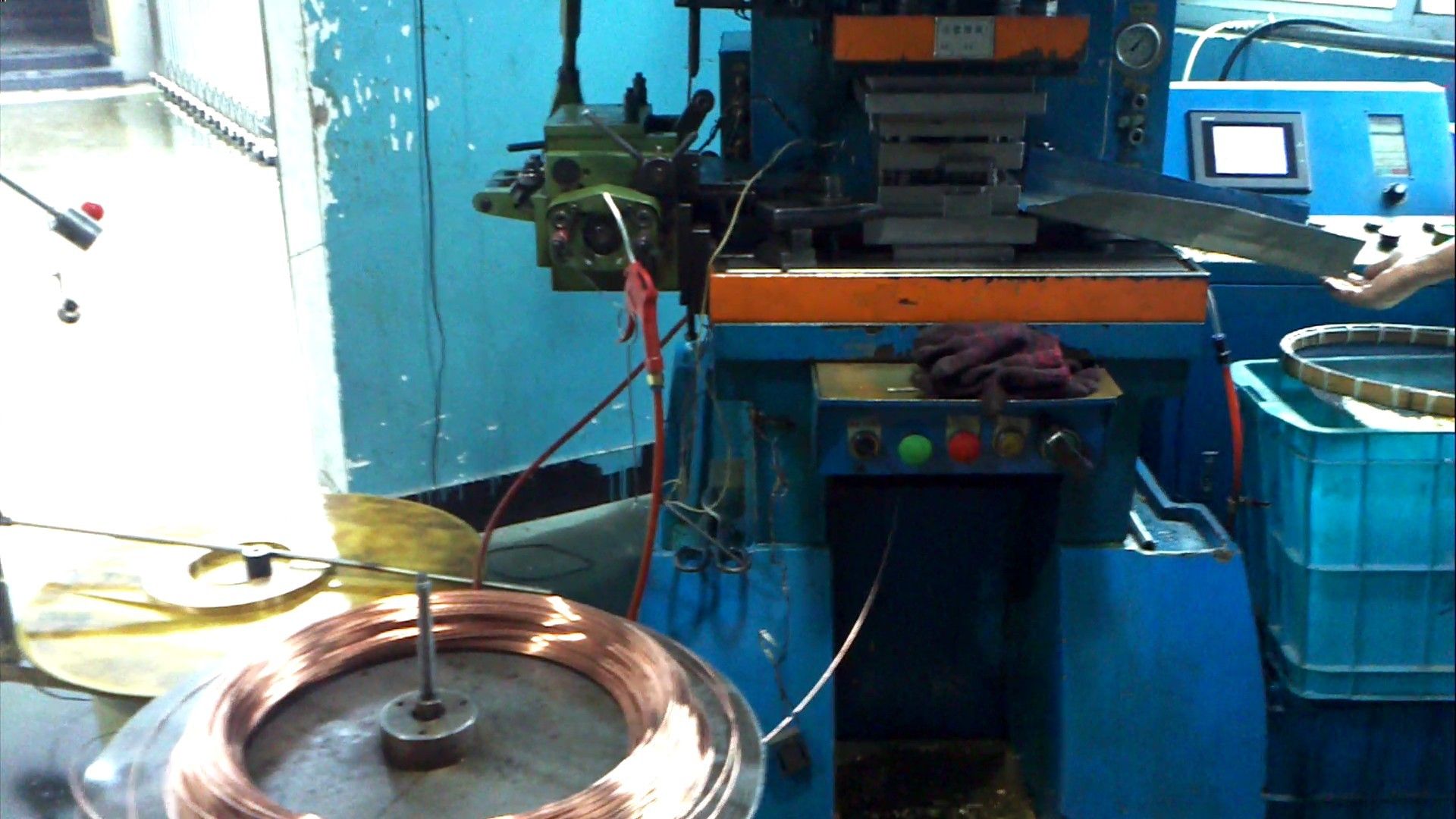

发表于 2012-12-7 09:04:20 | 显示全部楼层
夹丝的,进银点的
夹丝进点
夹丝进点
夹丝进点
夹丝进点
夹丝进点
夹丝进点
龙咕咕,要是能上传内部结构就好了。  发表于 2012-12-7 11:35
