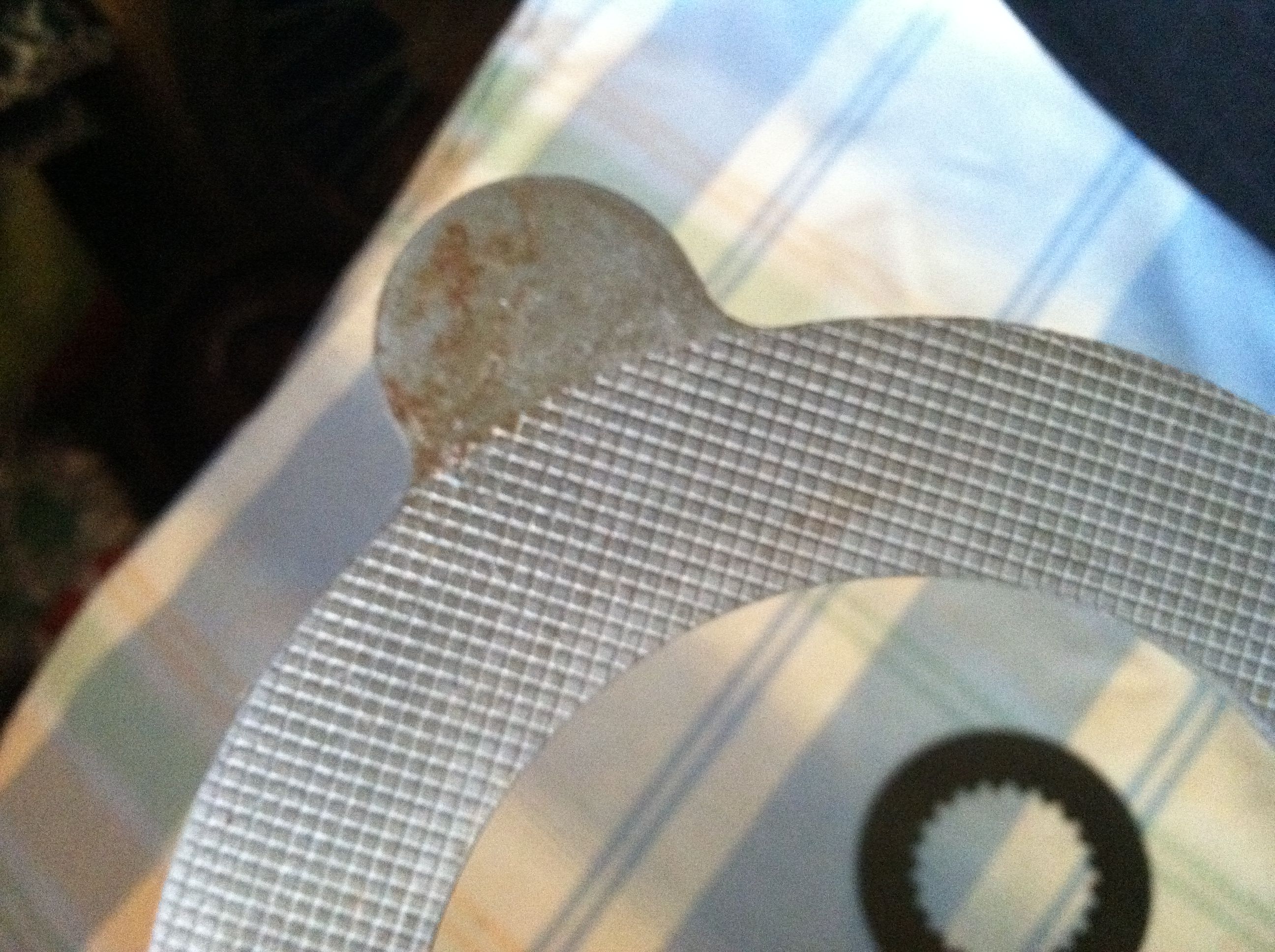

请问各位大侠,这个摩擦片表面的花纹是怎么压倒这钢片上的?是冲床?液压?滚压?谢谢。

之前接触过的都是冲压一次成型的!
发表于 2011-12-29 08:14:06 | 显示全部楼层
我们加工使用冲床,也有用压力机的。
发表于 2011-12-29 08:19:23 | 显示全部楼层
摩擦片应该要求比较高的平整度,以及表面花纹增加摩擦力,所以是冲床用模具整体压出来的。滚压可以弄出花纹,但是平面度达不到要求

滚压处理

分明是冲压~~

楼上说得都对,冲压,滚压都行。有些花纹不是平面的,例如铝棒表面花纹,那就是滚压的。
