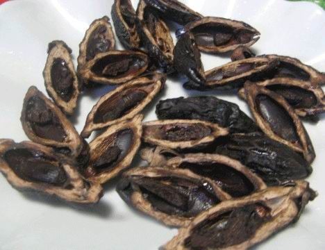

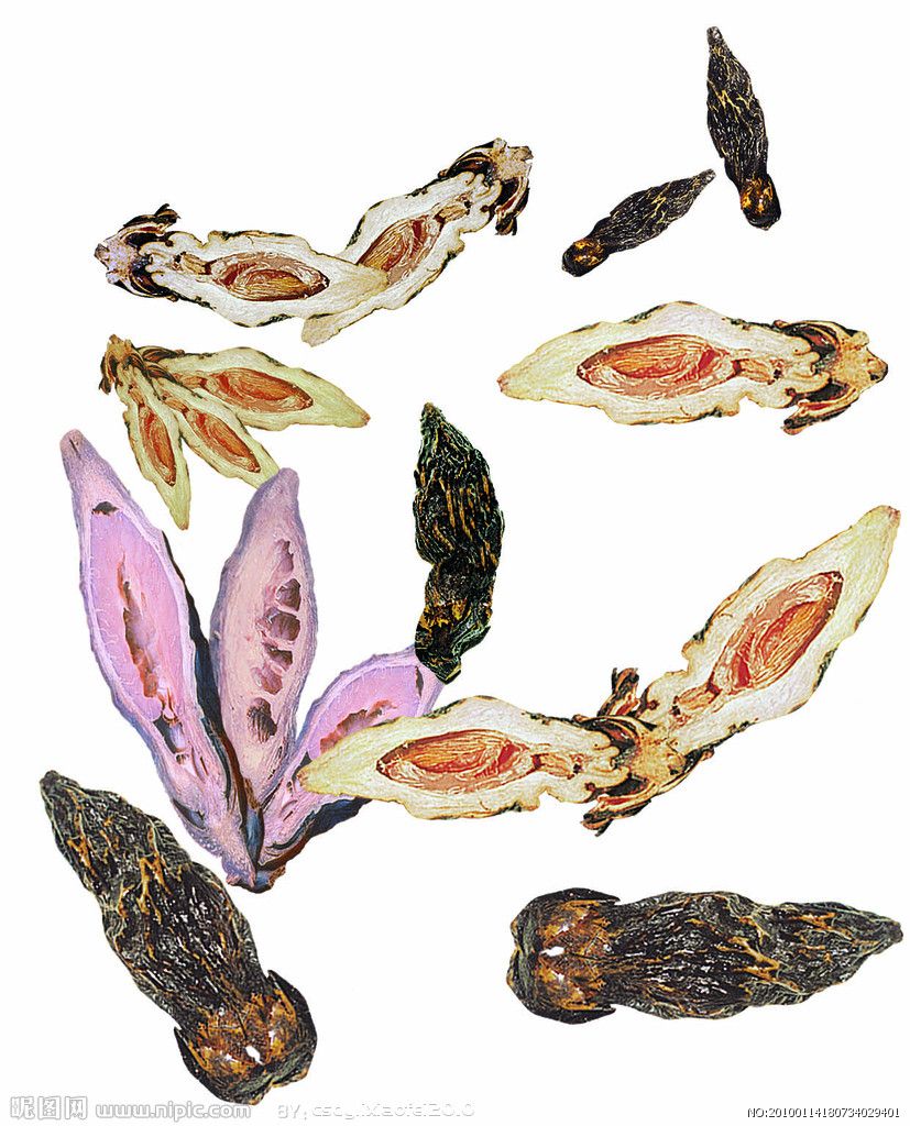

槟榔加工的工序:
                         选籽  (根据槟榔的大小和收缩程度筛选槟榔。槟榔可以分5个等级:究头,大精条,小精条,抛果,小果。 其中究头是上等槟榔价格高,大小精条价格适中,抛果价格低,小果是不食用的。)
                         切籽  (将选出来的槟榔进行切割,一分为二,但要求切的时候刀口下刀的地方必须是槟榔的凹口处,并且是从槟榔的头切到尾,而不能切偏了。)
                         挑蕙  (将槟榔里的蕙挑出来,必须要挑干净)
                         点卤  (将卤水点进槟榔里面,量要控制好,不能太多也不能太少,点卤的时候不能将卤水粘在槟榔的切口边缘上)
                        以上的这几道工序目前还没专门的机械,全是手工制作,有能实现机械化的大师可以联系我,在下感激不尽,那怕实现其中的一两道工序也行 。  以下是槟榔的图片

应该可以实现吧
不过很难
首先是筛选,长短、周径(个头胖瘦)、更扯的是两端是不规则锥形体,既然是不规则,又如何实现凹面头尾准确对切?
能力有限,等待高手出马。

最费人工的是在点卤这个环节,比较难实现的目前好像是挑蕙跟点卤。  你那边能给qq么  我发些具体的信息给你。
槟榔表面:有食用胶(考虑可能会粘连机械)
槟榔(椭圆形,切后一分位二):长30mm-60mm  宽10mm-30mm
发表于 2011-12-27 12:56:08 | 显示全部楼层
比较难实现的目前好像是挑蕙跟点卤
你好,用震动筛粗选,用CCD相机精选,可以实现你这个功能,但这个设备做出来要20万,产能也只有5个工人的产能
