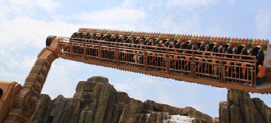

      平时搞机械设计,经常来论坛逛逛,看到各位大侠的精彩辩论及技术心得分享等,特别是998大侠等的劝学励志文章,让自己感觉到自己的渺小,感到自己太多的不足,更坚定信心要坚持学习,坚定地在机械这条路上走下去。" _6 M# F% L8 t3 b: Y
      昨日平安夜,圣诞节虽然只是舶来的节日,还是应妻小之要求出去玩一玩以示庆祝!& S9 S6 D/ R* }* d
      于是去了本地一家主题乐园游玩,主题乐园内主要还是一些惊险刺激的游乐项目(国内多数乐园都差不多吧),于是为了使物有所值(不玩即是浪费门票),哈哈,便一一体验园内各大惊险刺激的项目,而后便有了这些感慨!
2 |& ?; O! l% J( T: G6 f+ F      1、当你的生命在游戏过程中都寄托于设备的时候,你在想什么?(安全固定装置啊,我的小命就交给你了,你可一定要安全啊,哈哈)
5 F" w1 y* [0 N8 `8 l% U/ E      2、当你玩过这个游戏后,你会有什么感慨?(机械啊,技术啊,在我们生活的空间里无所不在!)
  |# F/ i3 C& T% T. t- B5 k      3、假如这个游戏设备是你来设计的,你觉得自己还要学点什么?(是山寨还是要计算分析大家应该有统一的想法了吧?)- S: c' A& P" `2 ~5 K! E
      当你觉得静不下来学习和做技术的时候,不妨去玩一下吧,把自己的生命交给它吧!(仅为个人建议,有心脏病及恐高症等人士请勿效仿!)$ |9 G1 j, Y) @# c  g! {

国内的有色院是最早设计这些的,看似玄妙,实际就是力学计算,结构设计,这些东西的安全系数都非常大,远非一般设备可以比,而负载非常小,

桥梁也类似,自身重量特别大,载荷不是决定因素,也是可靠性问题,可靠性的解决要求很高的技术,一般机械设备,大家可能不在意焊缝设置在哪里,但对于要求高可靠性的东西,某些位置不允许有焊缝,  发表于 2011-12-25 19:28

负载就是装人的重量,估计相当于竹竿上爬了几只蚂蚁..  发表于 2011-12-25 19:20
看着非常大,计算下来不算大,举个例子,120X12的冷床,计算最高节奏2。8秒,包括启动,加速,制动,满载时候仅惯性力就非常大,但可靠性要求不如游戏机,游乐机主要是可靠性计算,不能出问题,这是关键  发表于 2011-12-25 19:16
是静负载小吧,惯性力挺大的  发表于 2011-12-25 19:01

以前看了一本不知哪版机械设计禁忌,讲各种设计缺陷,什么旋转咖啡碗轴承配置不当、转轮失稳、景区缆车爬行...字面风平浪静就是缺陷,实际全是重大事故,拿生命交的学费
4 j$ E! ?  s; R2 {* Q" j" ]% w' @1 B& L. R& s; @
另,去年深圳华侨城的事故也不知现在有没有个结论?开始说金属疲劳导致紧固件松脱,后来又说也可能是转速太高螺栓自己就旋出来了..., n+ a  y# v1 n- {: {0 _
我就不明白了这么重要的结构上防松设计都没有么?
