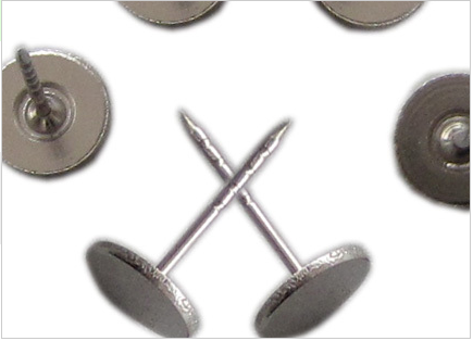

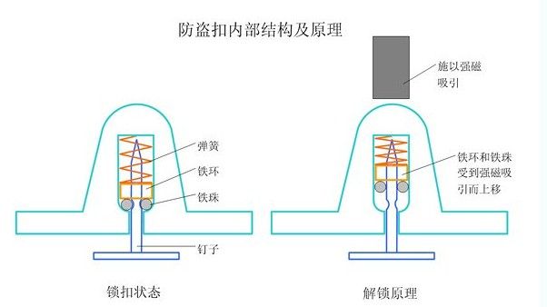

服装防盗扣也就是射频标签,一个大头针只要插进去就很难拔出来,需要用取针器才能拿出来。很小,很简单又恨便宜的一个东西,很想知道它的工作原理,请知道的大侠详细讲解。
发表于 2011-12-22 11:11:58 | 显示全部楼层
只是用3个钢珠放在锥形里壳力,利用楔块原理在夹紧。当钢珠进入针的凹槽就退不的咯。

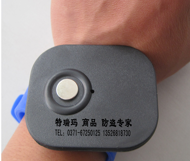

发表于 2011-12-22 11:58:28 | 显示全部楼层
我也很奇怪,服务员在柜台里轻轻一弄很快就掉下来了
环形磁铁,吸起钢珠脱离凹槽。  发表于 2011-12-22 12:49

需要环形且N35级以上的喔。  发表于 2011-12-22 14:00
