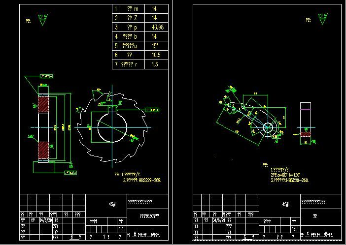

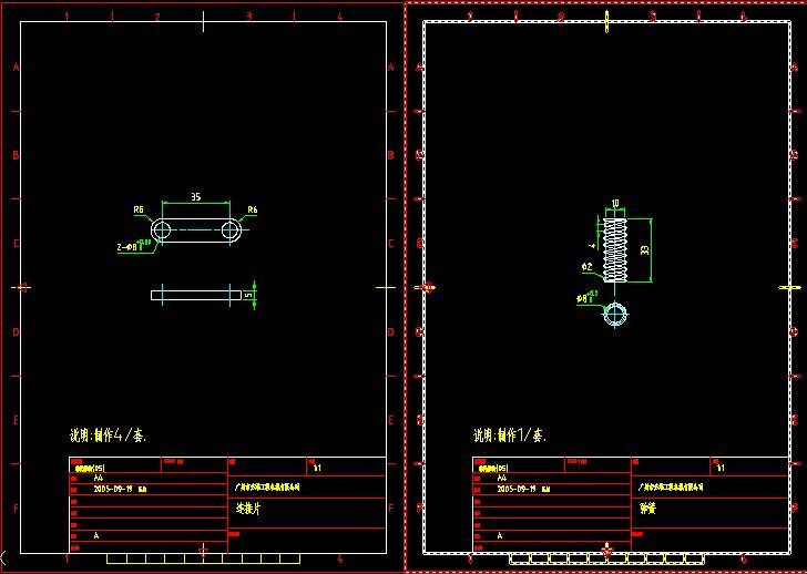

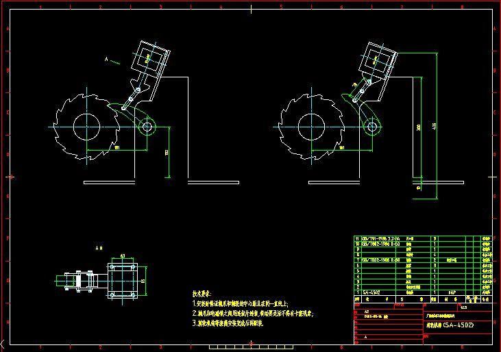

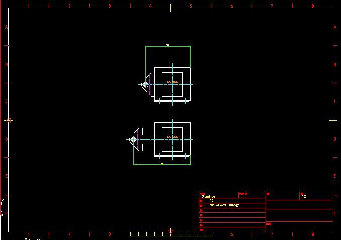

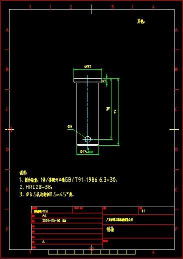

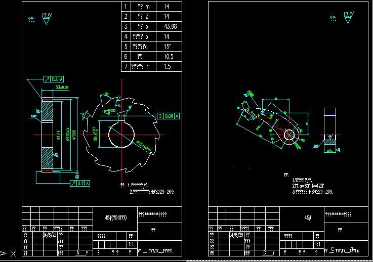

楼主的资料是一个刺轮逆止装置的图纸,我做了几个截图大家可以看看。

擒纵机构是 他的 扩展吧?!
3 o. b* P8 y  |  f0 G9 K单向循环

这个应该是机械的吧。那个是棘轮啊。
发表于 2011-12-28 20:33:51 | 显示全部楼层
是机械的棘轮机构,单向转动
