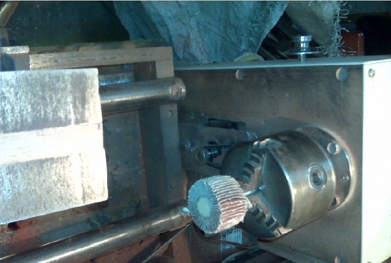

电机比较垃圾,用的缝纫机电机,但是省事,交流的接上线就可以用。用皮带带卡盘轴,缺点是转速高,虽然经过了皮带轮减速,但是有限等有时间了,再加一级皮带轮,或者换个好点的电机
为了加强强度,立柱是用圆钢车的实心45号钢
钻的实现是使用台钻的机头,
铣的实现是在立柱上加了个托板,用丝杠带动修边机来实现高低的调节。
钻和铣转换时,用后面的两个内六角螺钉固定

楼主牛人一个,这种居然也能想得到,不知道精度怎么样

楼主可否多加些文字,介绍下特色?
要是丝杠精度够,加xy光栅尺就更省事了。

{:soso_e127:}精度   都是手动控制的现在时一土机床丝杆也是普通的滚珠丝杆
我想过段时间用齿轮齿条加伺服电机和编码器来控制精度
要是市场上能买到PLC-CPU和NC-CPU就好了看看能不能上个西门子840D的系统

要不是自动的加工,那加工起来肯定比分开的慢,

高性能的软件与低端硬件配在一起是什么效果?不实用吧,浪费。
