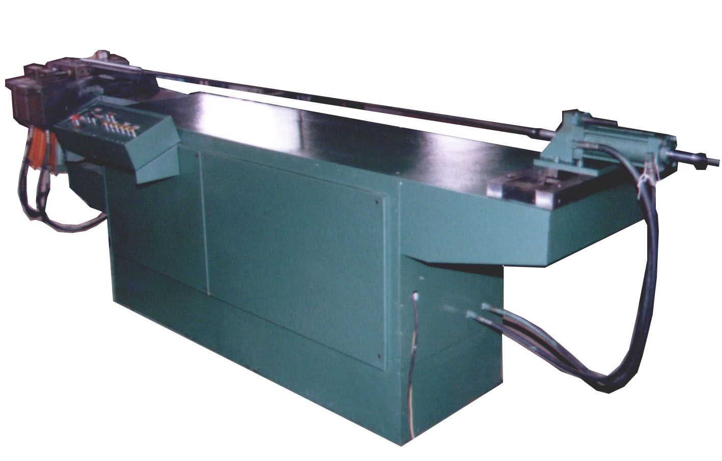

10余年前的制作。原创,不是山寨。
当时应该还是很先进的东西,可惜没有商业头脑,没有把它当作一种产品继续生产和销售。制作了几台就放弃了。
因为有社友想自己制作弯管机,找出几张照片贴出,供参考。
图档还在,是用DOS下台湾的TCAD软件画的图纸。刚才用Windiws的DOS界面装上TCAD软件,图档还能打开,只是没有软件能够支持的打印机了。
弯管方法有很多种,较常见就有压制弯曲、压缩弯曲、延伸弯曲、滚弯和拉弯。
从外观看,压缩弯曲和拉弯很相似,都是让管子绕中间模具回转。但压缩弯曲是夹住管子后端,回转模绕中间模具回转将管子成型。拉弯则是夹紧管子前端,回转中间模具让管子成型。
一般弯管时管子的形变,外侧是拉伸,内侧是压缩。管子壁薄则容易在内侧形成皱折。采用拉弯,配合芯棒和防皱块,可强制使内侧不压缩甚至也拉伸,从而避免皱折。薄壁管只有采用拉弯方法才能得到好的效果。

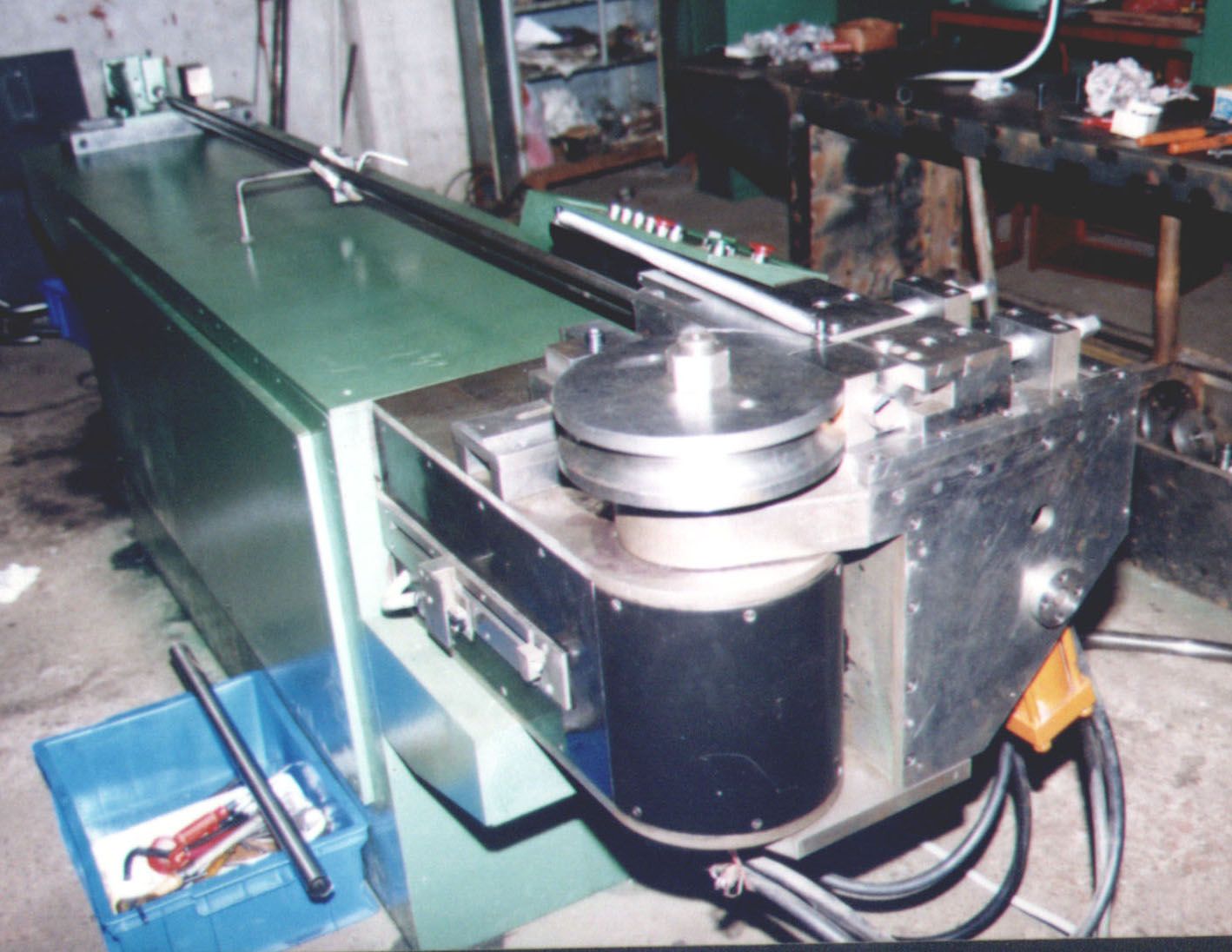

发表于 2011-12-15 02:14:14 | 显示全部楼层
请问彭老师:
1. 动臂的旋转也是液压驱动的吗?看到过链传动的。
2. 那个长杆是要加工的管还是芯棒?
3. 两个倾斜的小液压缸是分别驱动静动弯模的吗?
多谢。

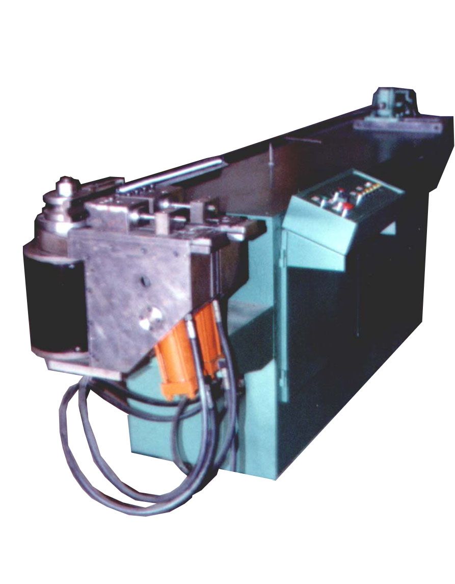

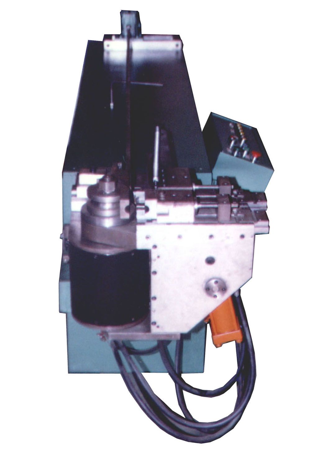

 楼主| 发表于 2011-12-15 13:55:56 | 显示全部楼层
设计得比较啰嗦。
模具用双排16A滚子链拉动链轮回转。用了两个油缸,一个80缸径的工作,一个63缸径的返回。
一个回转臂,一个固定臂。回转臂跟着模具回转,前端半圆槽块和模具上的半圆槽快合起来夹紧工件管子;固定臂上是一条可以滑动的半圆长条,推到前端后与防皱块一起抱住管子,给管子以足够阻尼,使得管子弯曲时受拉。两个臂上器件的夹紧力由各自的油缸推动一个肘节实现。
用弯管机后端的油缸固定弯管芯棒。油缸双出杆,后端出杆用来调节芯棒的伸出位置。伸出到工作位置,退回方便取下管子。
油泵电机4kW,液压最大工作压力16MPa,3个电磁换向阀。
简单的行程开关、时间继电器控制,放好管子后,按启动按钮或用脚踏开关即可自动完成管子压紧、芯棒伸出、弯管至设定角度延时,然后芯棒退回、管架松开,此时即应取出工件,然后让模具复原,准备下次工作。
弯管机设计时名义最大弯管直径38毫米,实际使用时弯过50*3的管子。

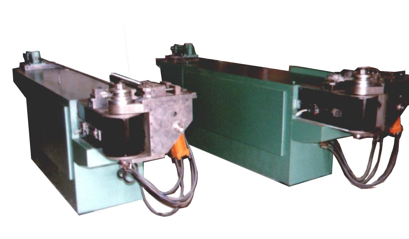

发表于 2011-12-15 15:45:02 | 显示全部楼层
这个东西我们这有一台(张家港那边生产)设备平台和图片都是一样的,就多了个液晶屏幕,弯多少度,转多少都是屏幕上设定,操作就可以了!其实原理都害怕伏枥前辈设计的一样的!
那个是把行程开关换成现在的编码器反馈给plc了!精确度误差可以到1度!  详情 回复 发表于 2015-10-27 17:22
