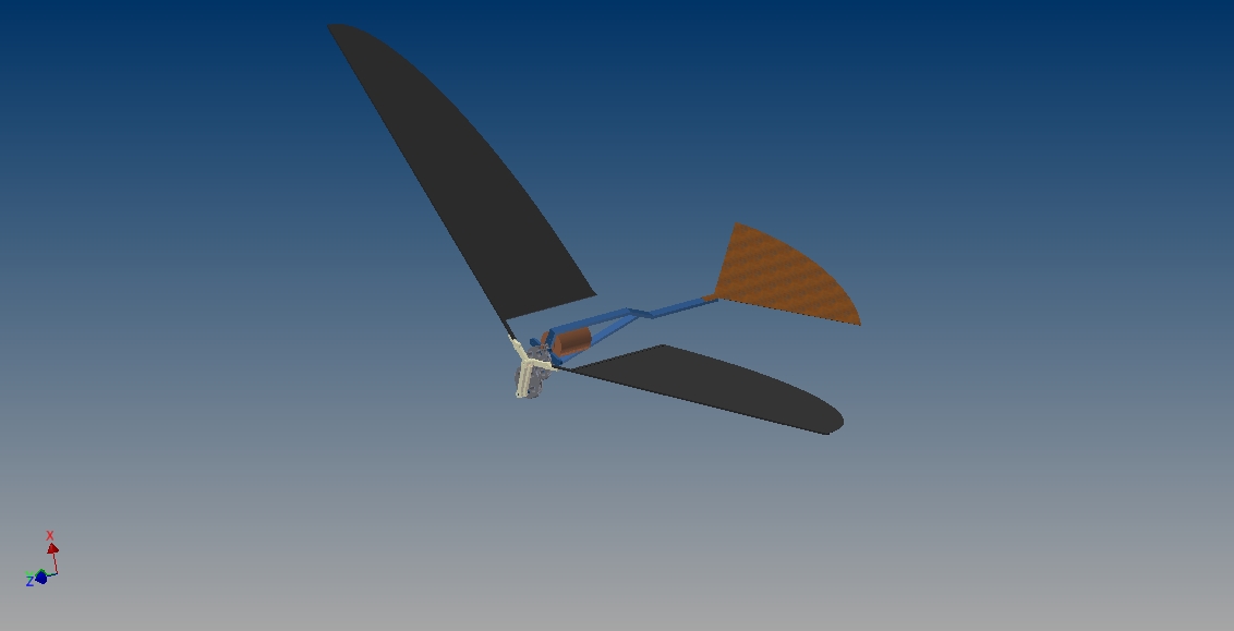

大家好啊,我在设计扑翼飞行器,已做好机械部分的设计,现碰到一难题:机翼、尾翼的材料选择。扑翼飞行器负载很低,它本身仅有100g,载荷也就是十几g,我必须用轻巧、刚性好的材料。机翼、尾翼由“翅脉+翅膜”组成,我不知翅脉、翅膜用什么材料好?
发表于 2011-12-7 21:42:18 | 显示全部楼层
碳骨架,凯夫拉蒙皮,环氧涂料,
发表于 2011-12-7 23:05:23 | 显示全部楼层
杜邦膜加1MM碳丝。这么小的机型,有难度呵。{:soso_e124:}

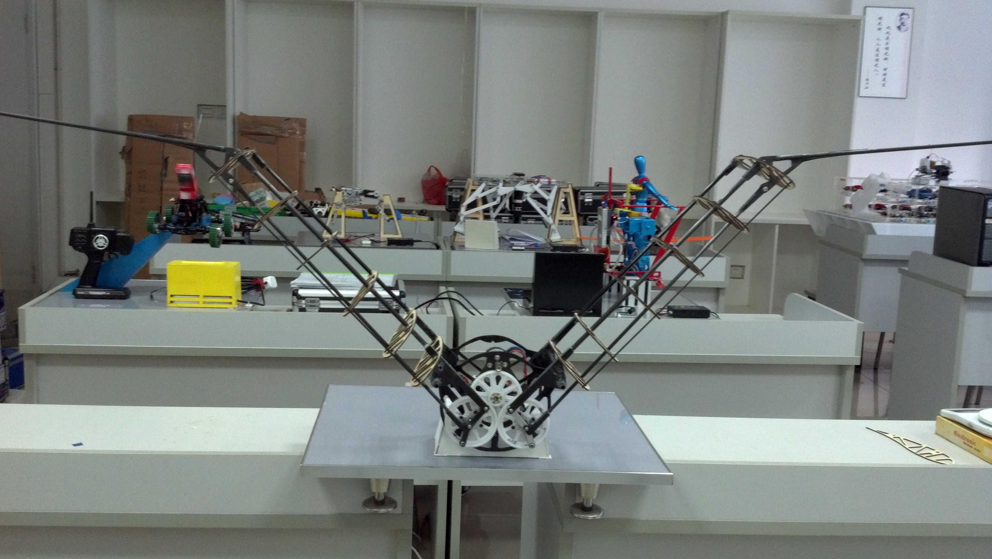

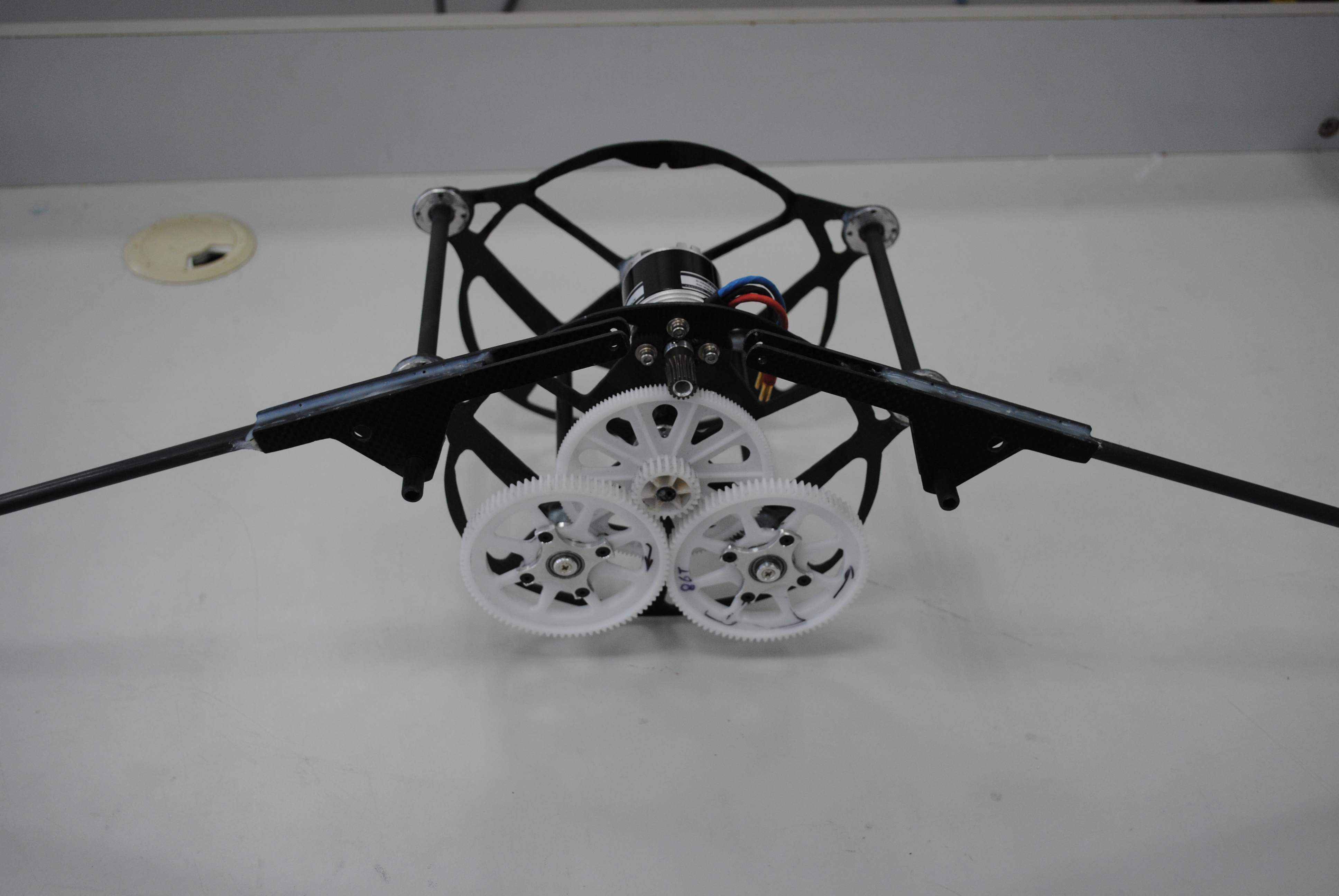

发表于 2011-12-7 23:22:49 | 显示全部楼层
制作中的扑翼鸟。这是个大鸟,翼展2.4米.自重1800g.
发表于 2012-11-14 21:15:03 | 显示全部楼层
请问,这个扑翼机的齿轮用的什么材料,机身用的什么材料?现在飞起来了没?
