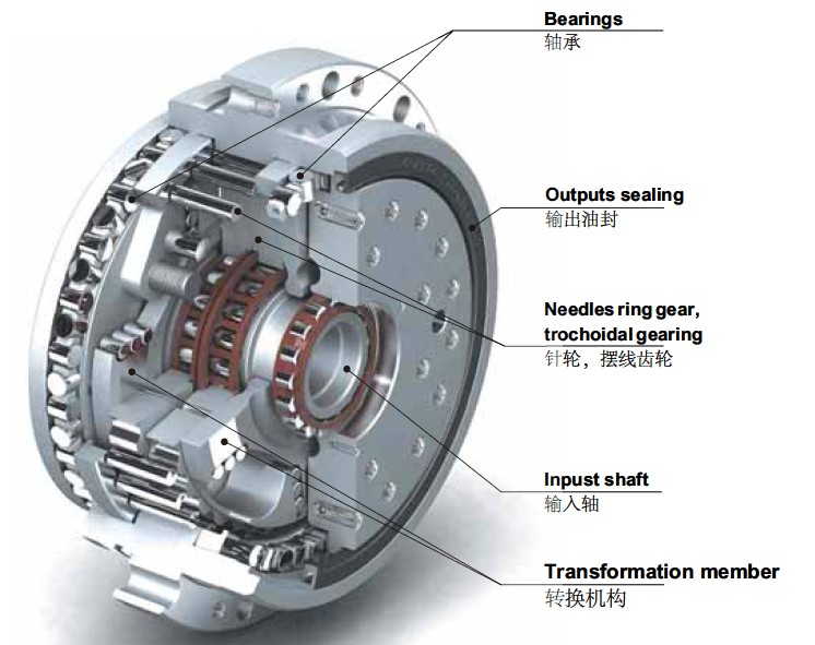

还可以用摆线齿轮箱,价格比谐波的更便宜!
我了解到的这种摆线针轮的减速机也是很贵,不知道大侠有没有比较便宜的品牌,告知一下。  发表于 2012-11-2 19:13
