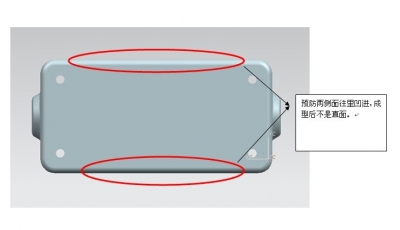

这种适配器外壳是什么材料,一半外壳的壁厚2.3MM够不够,请做过帮忙解答下
发表于 2011-11-23 10:39:58 | 显示全部楼层
这样的产品一般要求电性能比较好的工程塑料如PC或者PBT。产品的壁厚设计要结合你这产品的内部结构共同决定。因为塑料产品的特性要求,在不知道内部结构的情况下,不好下结论。估计差不多吧!
 楼主| 发表于 2011-11-23 11:04:09 | 显示全部楼层
非常感谢楼上的及时解答,我还想了解下此产品长度方向的两个侧面出模后会向里凹,变成不是直面(圆弧状),这个有办法解决吗,还是结构上怎么调整?
/ ]7 d; _6 G/ E# h8 a- l
发表于 2012-6-3 09:05:39 | 显示全部楼层
在内部增加加强筋来平衡冷却产生的变形。
