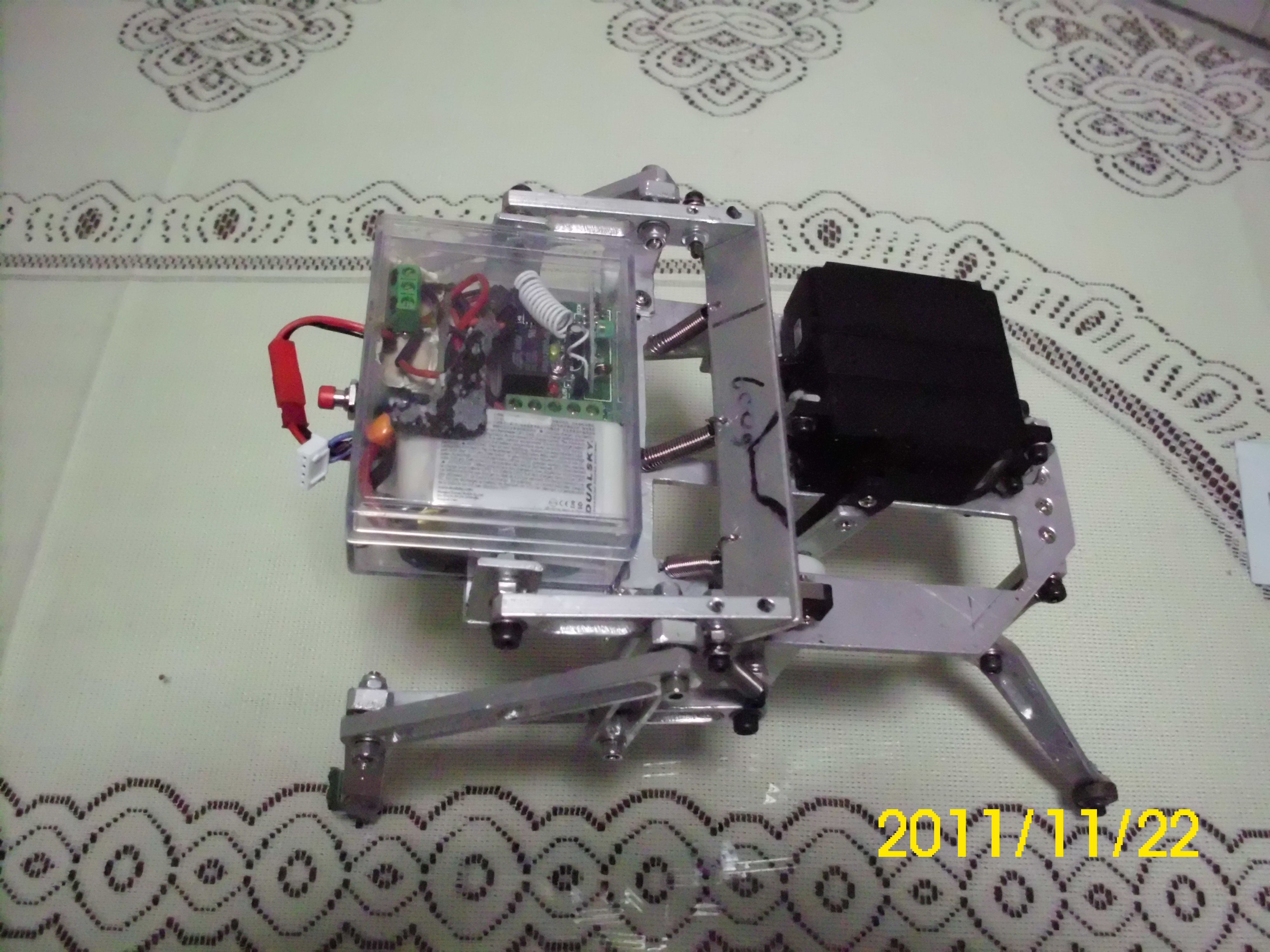

用一个大力舵机(30KG/CM),一个单通道遥控器,一组锂电11.1V/3S/800MA,
一组多连杆机构,几个弹簧,重量800克。即可使机构跳跃啦。

 楼主| 发表于 2011-11-22 22:15:32 | 显示全部楼层
每跳一次距离100MM。高度80MM左右,能单次跳和连续跳。个人作品,成本在300元
以内。用以认证:构思想法与实际制作效果之间的差异。
过几天上传视频。
