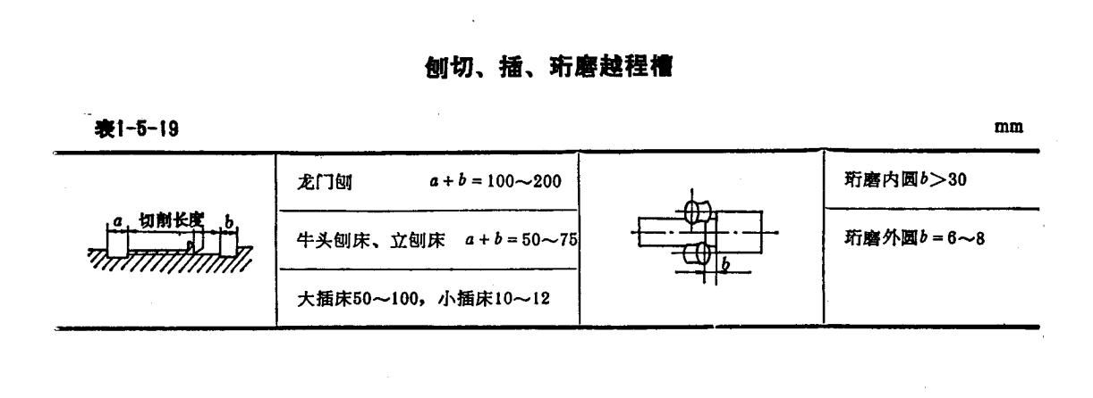

发表于 2011-11-17 15:36:53 | 显示全部楼层 |阅读模式
关于内孔开键槽用退刀槽的问题,有没有相关的标准可查?
发表于 2011-11-17 15:48:21 | 显示全部楼层
轴上的键槽用铣床,不需要退刀槽。
孔内的键槽,一般情况下设计成通槽,可以用插床、刨床,也可以用线切割。
要是设计的不是通槽,可以参考设计手册里的内容。
 楼主| 发表于 2011-11-17 15:49:04 | 显示全部楼层
怎么没有人回答呢?如果用刨床加工肯定要用退到槽啊,这个怎么确定呢
 楼主| 发表于 2011-11-17 15:58:56 | 显示全部楼层
求高人指点啊
 楼主| 发表于 2011-11-17 15:59:40 | 显示全部楼层
smxkjt 发表于 2011-11-17 15:48
轴上的键槽用铣床,不需要退刀槽。
孔内的键槽,一般情况下设计成通槽,可以用插床、刨床,也可以用线切 ...
这个貌似很大概啊,不怎么具体
发表于 2011-11-17 16:07:19 | 显示全部楼层
我只见过内孔开通槽,没有退刀槽的问题。
发表于 2011-11-17 17:55:23 | 显示全部楼层
内孔开键槽,貌似不需要退刀槽的。
发表于 2011-11-17 17:55:46 | 显示全部楼层
内孔开键槽,貌似不需要退刀槽的。
发表于 2022-12-5 13:48:31 | 显示全部楼层
同求,有啥标准吗
