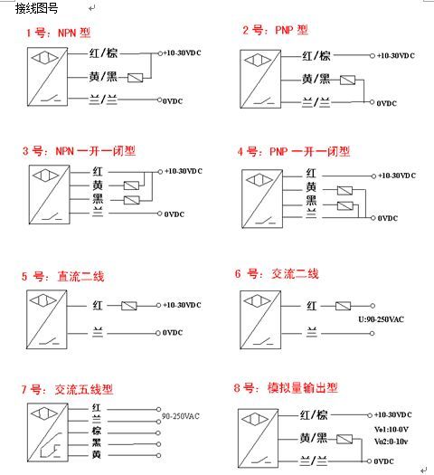

发表于 2011-11-15 22:20:44 | 显示全部楼层 |阅读模式
pnp和npn到底哪是高电平?哪是低电平?源型漏型和共阴极共阳极什么关系?没关系的话应该怎么理解?: u+ {: O6 F) `0 g% a

请问楼主是咨询三极管还是接近(或光电)传感器还是控制器的输出点??

NPN  PNP    这样理解经常说的PN结就是三极管的箭头,也就是说P是箭尾,N是箭头。

3 l3 K4 ?4 t+ R- Z" ]2 E# ~9 B都有吧,就是不对这些专业术语不太l理解

发表于 2011-11-16 10:05:36 | 显示全部楼层
PNP型的是高电平有效。。。。。

# d' x+ E& V3 _/ b* {# F1 E请问楼主是咨询三极管还是接近(或光电)传感器还是控制器的输出点??
$ q- D3 `! Q& ?4 G, j0 ]! _接近传感器和控制器的{:soso_e100:}4 k0 O9 s5 j4 T" ~0 W# w
发表于 2011-11-20 20:52:22 | 显示全部楼层
yxd198911 发表于 2011-11-20 20:08
+ `( D. H4 \- k/ o0 A2 x7 s接近传感器和控制器的
! K# p6 d; N. G, P% s2 ~常用的接近传感器分NPN二线,NPN三线,NPN四线,PNP二线,PNP三线,PNP四线,AC二线,AC五线(自带继电器),及直流NPN/PNP/常开/常闭多功能等几种常用的形式输出。接线图如下。
