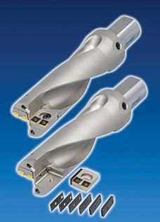

一种可调节直径的钻头,上海附近哪里有卖?
 火.. [复制链接]
发表于 2011-11-9 14:13:13 | 显示全部楼层 |阅读模式
特别是上海附近哪里有卖的?

第一次听说有可调直径的钻头啊,有图吗

这种钻头没用过!估计不是很理想吧!加工成本要高点,换刀片的!
发表于 2011-11-10 20:20:34 | 显示全部楼层
大直径的吧,小直径的好像不行
发表于 2011-11-12 20:02:06 | 显示全部楼层
扁钻就OK了。刀片可换的,但也是有范围的
发表于 2011-11-14 22:46:50 | 显示全部楼层
是大直径的机夹钻头,刀槽做成刀夹式的,通过换不同的垫片厚度来调节直径,
发表于 2011-11-19 22:07:12 | 显示全部楼层
普通点的就用扁钻。用可转位钻头加偏心环也可以钻不同直径的孔。
