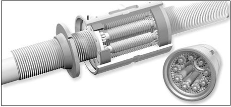

谁有滚柱丝杆的模型,主要是丝的形状和滚柱的形状,请贴个图来看看,谢谢!

 楼主| 发表于 2011-11-5 23:30:05 | 显示全部楼层
2266998 发表于 2011-11-5 21:54
瑞士家伙玩这个,找他们一个产品,到其网站去看吧,北京力拇太克卖这个,他们有资料
只有一个笼统的结构,看不到丝和滚柱的具体形状,大侠能贴个或者画个滚柱的形状图来看看吗?

发表于 2011-11-6 07:37:01 | 显示全部楼层
以“滚柱丝杆”为关键词,在google上搜索,得知在南京和济南也有生产。
1)优励聂夫(南京)科技有限公司,网址www.unid-intl.com
2)山东博特精工股份有限公司,网址www.jsinfo.com.cn
他们的滚柱丝杆图片前后如下:
其结构为丝杆与滚柱螺母的配合。
力姆泰克(北京)公司(www.lim-tec.com则除了有和上面同样结构的RV、BRV和RVR型丝杆副外,还有张图片显示一种结构为滚柱丝杆与螺母配合。

 楼主| 发表于 2011-11-6 12:19:20 | 显示全部楼层
谢谢几位大侠的回答,总算是看清了滚柱的形状,不过我感觉这滚柱是一个大丝杆与几个小丝杆的配合传动,不是我们平时见着的那种滚柱,应该叫丝轮丝杆更确切点,呵呵,名字嘛随意了。。。。。。
