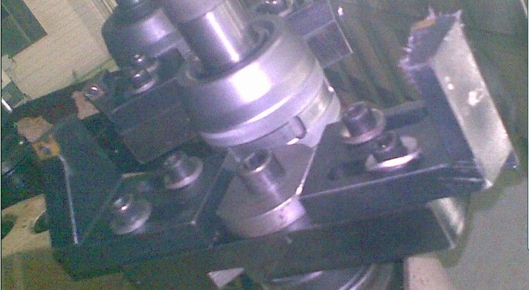

发表于 2012-12-9 00:25:26 | 显示全部楼层
D73不是扁担。   D73只能算个拳头镗刀5 W' ^7 a5 Y6 p- c/ E' q* I
这种镗刀不仅仅鬼子能做,我们Made  in  china 照样能做好

2 P" E* L) s' `6 C2 e附图玩玩3 l" A; U1 A8 p0 U* }& K! |
外圆套镗刀.jpg . I5 w6 O: K) t9 @0 [- E8 u) Z
