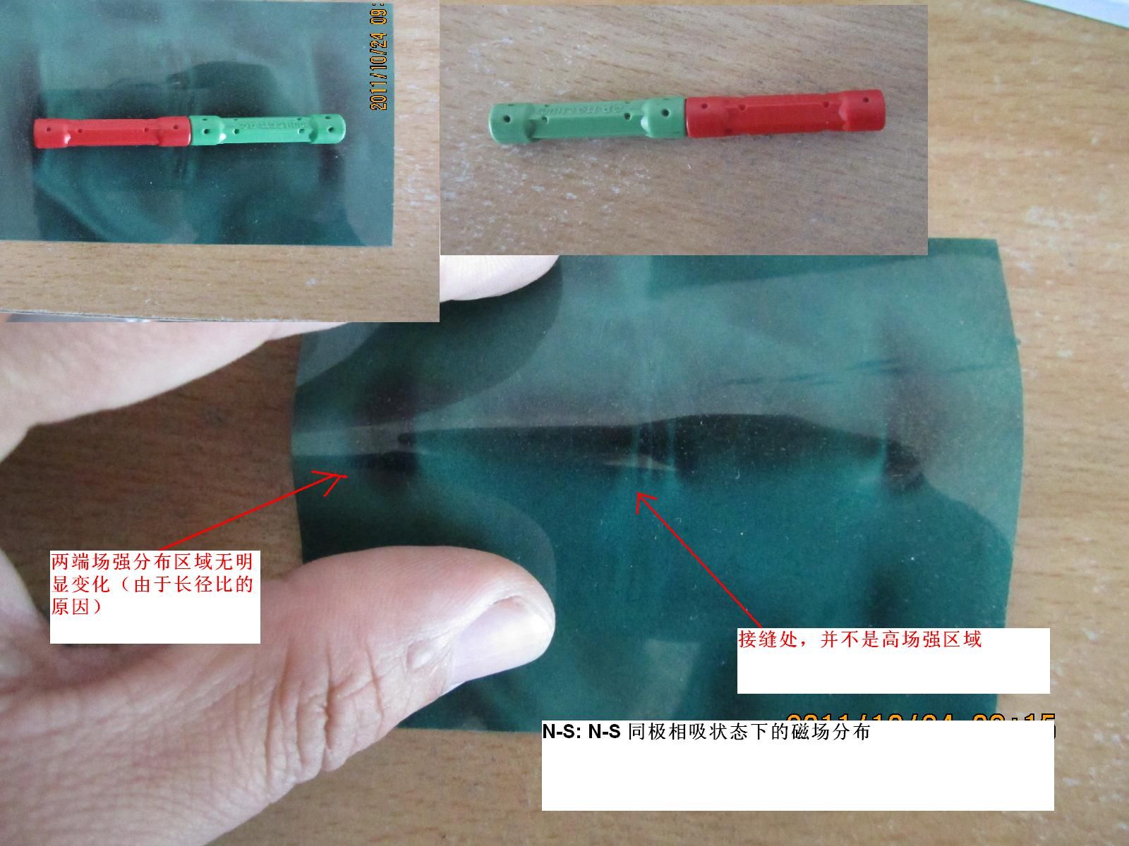

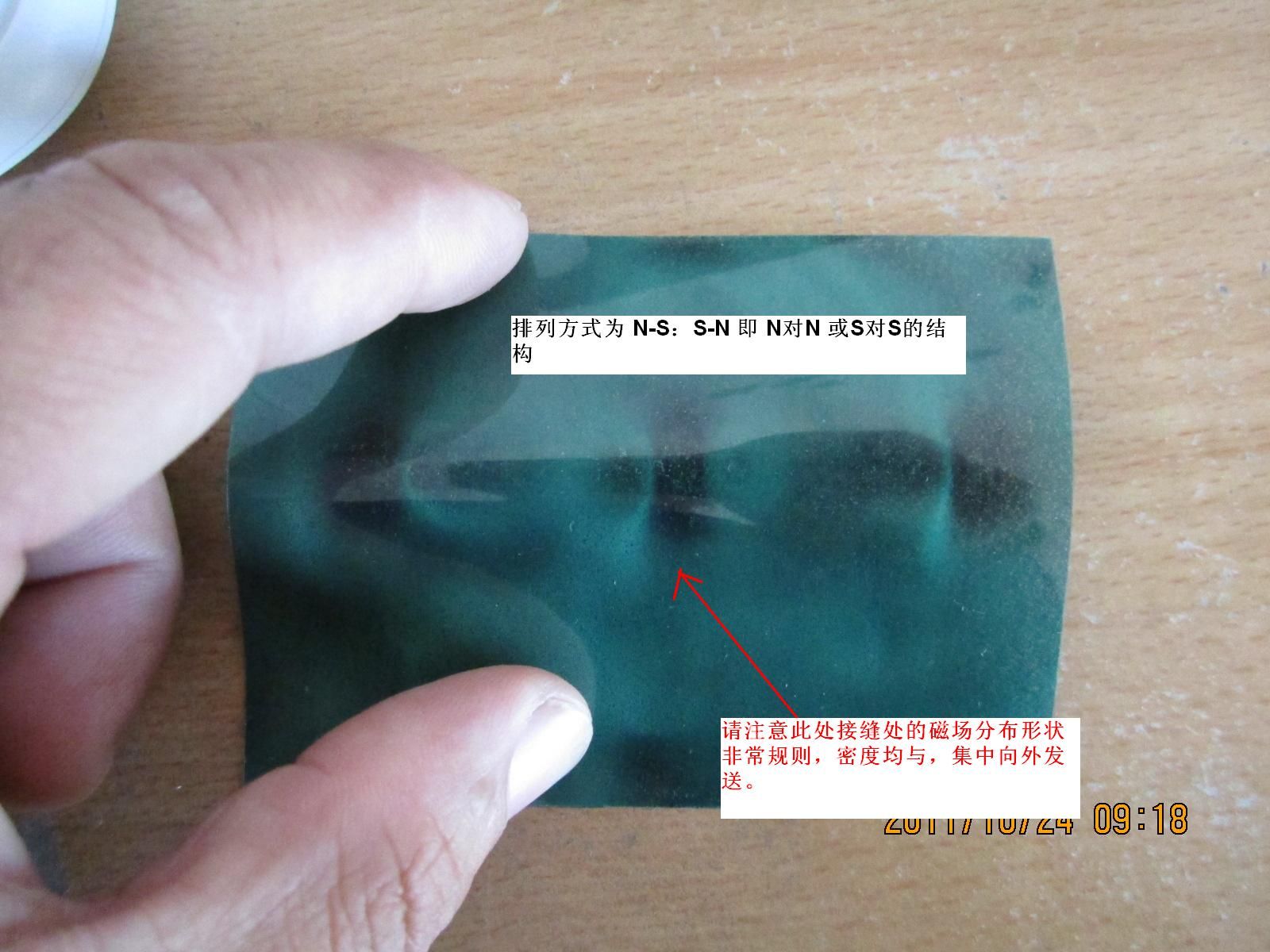

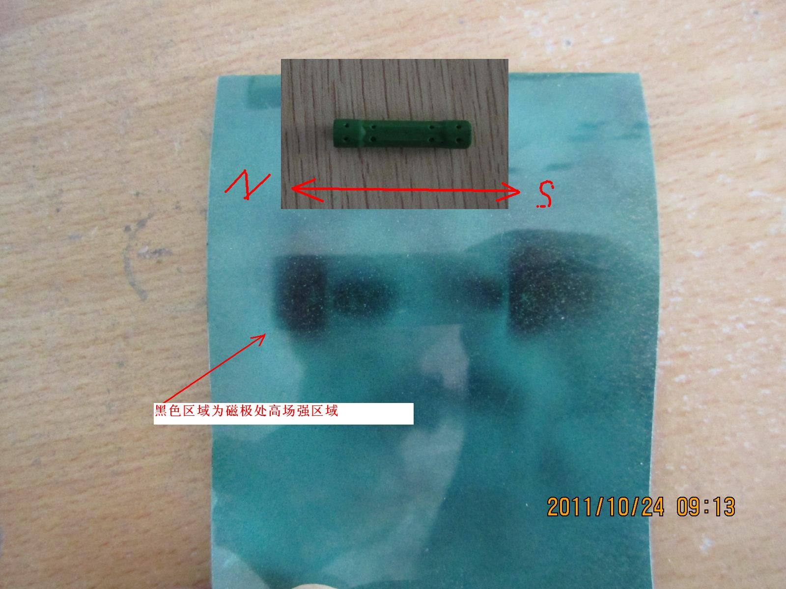

发表于 2011-10-24 09:55:30 | 显示全部楼层
如果是多个磁铁组合起来使用,一定要注意组合方式。 磁铁充磁方向的磁场分布情况:
这个是轴向充磁的,两端的黑色区域是强磁场区域
如果只是把两个磁铁串联起来, 磁场分布并无变化:
NN组合时, N极的磁场会被挤压:
这个是调整磁场分布的简单方法。最典型的应用,就是除铁器。除铁器的圆棒子里面,封装的圆柱形的磁铁,都是NNSSNNSS这种方式排列,极与极之间会保留一定间隙(软铁)从而提高工作区域的场强和磁场形状
这种组合,磁极之间一般要装软铁,用于导磁。磁极之间间隙(即软铁厚度)到底多大,要根据实际需要调整。过大或者过小都会降低效率
请问这绿片是什么啊?是两层胶片中间夹些金属粉吗?太神奇了!  发表于 2012-11-18 13:15
学习了~~~  发表于 2011-10-30 11:00
多谢大侠的教程,辛苦了。请问一下测磁场用的这个是什么胶纸?  发表于 2011-10-24 10:53
