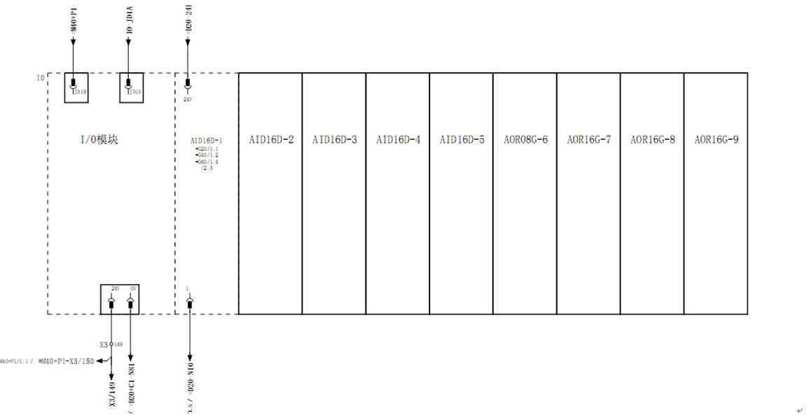

9 ~: F8 T: e- v! u这是一个PLC  I/O 后面的是输入输出模块,FANUC系统的。现在我想换成西门子的 ,应该怎么处理?直接选用一个譬如S7-300的PLC吗 ?

发表于 2011-10-17 09:13:26 | 显示全部楼层
PLC 主机和扩展口都是配套的,不同厂家的不能互相配的,除非是仿的另外一家的。
 楼主| 发表于 2011-10-17 09:44:59 | 显示全部楼层
紫剑狂风 发表于 2011-10-17 09:13
+ m) h# x1 U$ F/ o$ Y  n  G' tPLC 主机和扩展口都是配套的,不同厂家的不能互相配的,除非是仿的另外一家的。
) w  Q; M- k9 h* a6 m( n2 ~% e( B谢谢。。我想整套都换。。想研究明白这个FANUC的。。然后好 换相应的西门子的
发表于 2011-10-17 10:15:21 | 显示全部楼层
看明白了,楼主想把整套FANUC系统都换成西门子的。
, `. j+ ]1 [- f1 d5 z那完全可以不管FANUC,把梯图逻辑整明白了重新写就可以了。
! x$ [6 P; t* f% R. C) I, L# uFANUC是可以挂任何支持profibus总线的东西,只是要加个通讯模块。

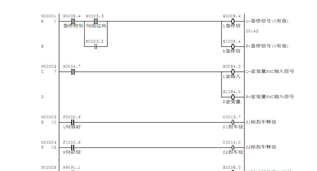

+ `" M: Q9 k- d/ q$ T$ j 未命名.jpg 你在给我看看呗。。譬如这是刚开始的梯形图。。怎么去理解比较准确。。给我举个例子呗。。麻烦你啦。。谢谢

你说的这个是FANUC数控系统的PMC。4 _/ w' C0 h. {
不知是什么设备?
5 K. w* p8 p/ E+ u" }2 Z3 V/ X" k按目前的情况,你还没有能力做换系统的工作。俺说的是实话哈。
/ R. H* B) d6 S不知为什么要换西门子的系统,810D已经停产了,如果是S7-300的话,那估计你想换840D。802DSL是S7-200的。8 T# X7 y4 o  d
如果是自己想多学习,倒是可以琢磨琢磨。9 m# r# y$ q; v6 ]+ g' ^0 J
贴的图,先是处理急停信号。然后有个重要的信号状态在程序里需要判断,#1000号宏变量和X4.7(应该是个测头信号,一般这个是高速跳步点)关联了。然后是伺服正常加载后松开抱闸,看样子是Z轴是双驱或者是两个独立Z轴。8 B! s$ G1 B: N% m
% h- k, U/ }7 ?7 V: N  s
3 [- L3 f) Q. ]! a) u
发表于 2011-10-27 21:19:02 | 显示全部楼层
如果想转换,必须知道NC和PLC之间的接口信号,否则你肯定读不明白PLC程序
