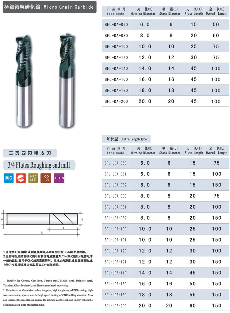

请教刀具 粗皮刀/波刃铣刀
发表于 2011-10-10 17:48:12 | 显示全部楼层 |阅读模式
本帖最后由 wwsixu 于 2011-10-10 17:48 编辑   R" a) Y8 d3 O6 C) ?: X! x
4 b6 O1 w% n7 N1 L' m3 Q, T有一工序   现用 6mm整硬立铣刀 加工  侧铣  对加工面 光洁度 要求 低# p' A$ W2 H( e" q; U4 c% t
想改用  粗皮刀/波刃铣刀  ) p! s5 _& M5 S( `- z: e. `
请教下  粗皮刀/波刃铣刀  加工出来的表面 是 齿形的  还是 比较粗糙的 平面?6 r5 [: b1 x8 |5 E  J6 X
- K. F* k% H9 c8 a6 k
工件是 铝合金的: o/ C, m. R6 M. g7 z/ O9 N5 l- p* u

波刃铣刀铣出来的比较粗糙的波浪纹,余量大的话先用波刃铣刀,精铣还是换立铣刀

发表于 2011-10-10 20:38:35 | 显示全部楼层
图片上的刀不是加工铝合金的

http://www.maford.com/Products/Index.aspx?cell=AL- u8 M& u( C6 _* l4 H9 ]
这个上面第一个是铝用波刃铣刀,洗出来是波浪的,肯定要精铣一下的。但是效率很高。

我是问 加工出来的 波纹 是不是 锋利?    会不会 割伤   我们是穿电线的 - n& M1 B5 H" I9 `  p8 X
发表于 2011-10-11 18:34:18 | 显示全部楼层
不会锋利的  只是毛刺比较大  穿线是可以的
发表于 2011-10-13 20:51:12 | 显示全部楼层
玉米铣刀专用于粗加半精加的波纹铣刀,表面质量能达Ra2-3um
