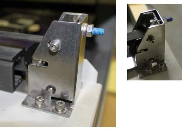

请问:
支架
支架
" n3 {  O5 n& V  ?3 L图片中的零件名称是?有标准件可买还是要订做?& q# m" y0 i$ h4 y5 N# u. {& H

同步带轮安装座?可以调整带轮位置,没有这样的标准件* C2 L7 n6 L& i: K( W# L& z
* ?4 h$ f5 y4 N9 s
外面和里面两个槽形钣金件,里面的以最下面的轴为支点转动,上面那个是带轮的轴,再上面那个固定横向摆动,最上面那个由螺栓调整转动,这样就能调整同步带合适的松紧,可能是这样

螺母可以调节  带子的张紧度 。

+ n; t7 d+ |8 n" L. J" R应该询问一下、设备生产商那里该有结果把。
/ L8 {2 z! h9 K4 V
7 I6 {. d1 P( `- v, i( {  ~3 _3 \2 ]感觉结构不是很难。  x) `9 l! S+ L$ g; T
" b8 D! V8 i6 |自己有简单的设备可以加工出来。

这个应该加工难度不大吧。。不过好像不是标准件吧!!应该是配合设备生产的吧~

不是标准件,很简单的一个东西,如果只是自己想搞一两个成本也没多少,整一副折弯模具,展开尺寸线割就可以了

是一个可调节装置,可以自己做!

如果在公司内有万能铣,普通钻床,找个熟练钳工就可以加工;如果要批量生产就另当别论了。

不对, 从照片看轮轴端没有固定,不知道是什么用途。# J! L8 C: ]# F: H
楼主来张俯视图。

带轮张紧用的。。。。。。。。。。。。。
