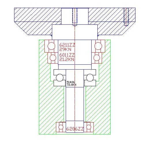

发表于 2011-9-23 23:10:27 | 显示全部楼层
45678.jpg 此图用了推力,深沟,和圆锥轴承。
轴承孔做成通孔,孔用弹性挡圈用在下面的工艺性似乎要好一些。  发表于 2011-9-24 04:19
圆锥滚子轴承不起作用,孔用弹性和隔圈挡圈多余,平面轴承可以更大。  发表于 2011-9-24 04:17

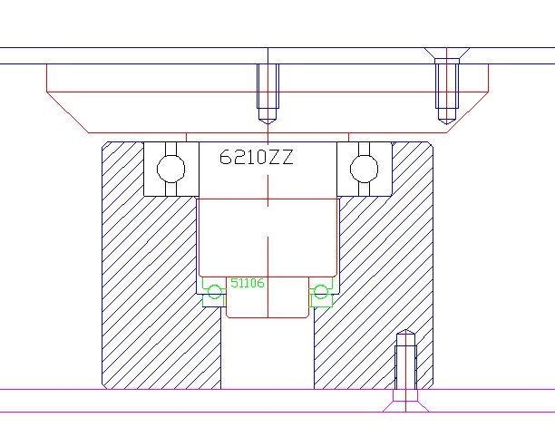

发表于 2011-9-24 10:46:13 | 显示全部楼层
这是几年前画的简易式转盘结构,只要承载物置放偏心距不大,30转速以内,可以载起0.5~1.0吨。
彭老师每句都说到点子上,确实是我们这些后辈的楷模。  发表于 2011-9-25 15:00
回 彭老师,51106之C或Ca值最低在19KN以上,依据SKF或NTN的样本。6210内圈擦底是总装图上,俺偷懒。本案属简易式转盘实际只承载200KG左右,再就没有考虑轴承的更换。老师指正都是正确的规范,感谢您。  发表于 2011-9-24 11:51
51106轴承的基本额定载荷为12.2kN,如果承载1吨而偏载,那是不行的。并且,上面轴承安装孔做小了,内圈擦底,轴承放进去拿不出来。这个设计不及格。  发表于 2011-9-24 11:30

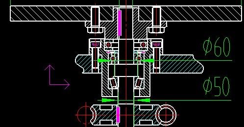

发表于 2011-9-24 12:13:45 | 显示全部楼层
这是10年画的,也是载物圆盘,还请 彭老师再指导。感谢您!

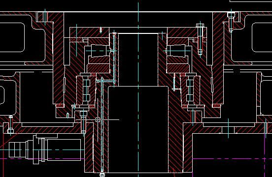

这是立车工作台的中心结构
