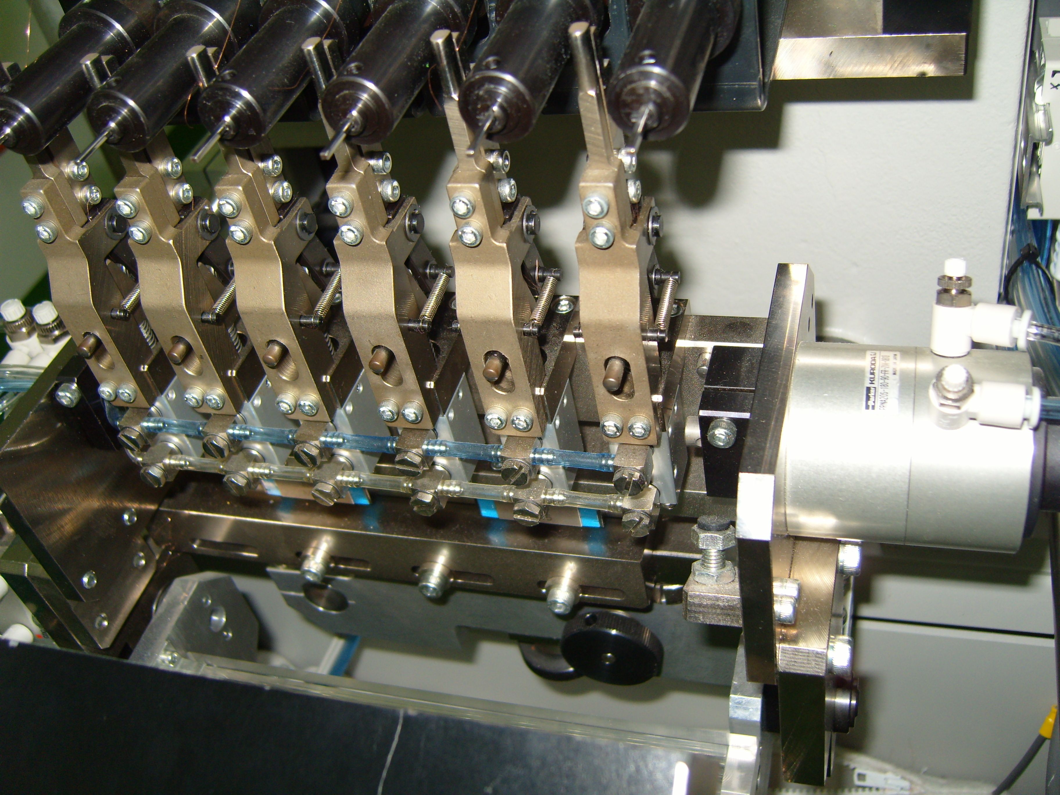

        图中为日本进口之绕线机,已用三年,仍光亮如新,令人喜爱。除了日常保养到位外,显然制造更是最主要的原因。本人常用的方法如真空热处理、镀铬完全达不到如此效果、也没有这样档次。
       请问各位达人:机器主轴(图中黑色部分)、JIG(图中金黄色部分)采用何种材料、用何种热处理和表面处理才能达到如此效果?希望各位见仁见智、共同提高我们的机器制造水平。

首先要这么说,基体材料就要好,基体材料水平就不行,怎么处理都不行,在基体材料过关的情况下,表面处理前的抛光等工序要非常认真,我们在这个环节太凑合,不追求这种极致精神,

因接触鬼子的东西不少,对其图纸也有些了解,看样子黑色的是发黑,金黄色(其实也不是金黄色)的是无电解镀镍。只是其处理效果好,所以比我们做的东西好

我觉得,机器好看首先要是工业化的一致性,不能每一个零件都不一样,表面尽是修锉的痕迹;第二是材料要好,均匀、紧致。国内设备普遍的达不到这个水平,这其实就是所谓的“工业水平”了!国内的工业水平与欧美日本的差别就是在这里!
就图中的零件,黑色是发蓝,黄色是电镀,镀的是什么我说不清楚。就是发蓝,国内不是不好,而是图一时好看,根本没有好好进行电镀,所以经常是摩挲一段时间就没有了。说到底就是不认真啊!!

黑色主轴显然不是发黑,不知是否是低温镀黑铬?有没有了解此方法的大侠?
我以前见过THK的镀黑铬的直线导轨防锈性能很好。  发表于 2011-9-17 10:56
我也猜是低温镀黑铬。深圳周边没找到。  发表于 2011-9-11 22:35
