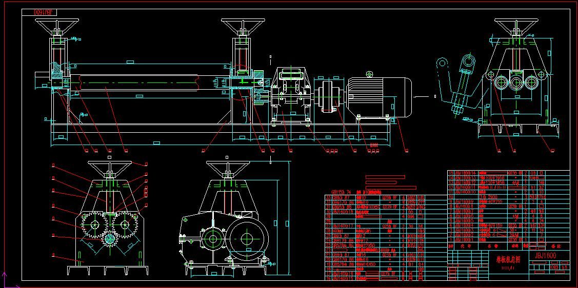

卷板机全套图纸,谁帮我审图

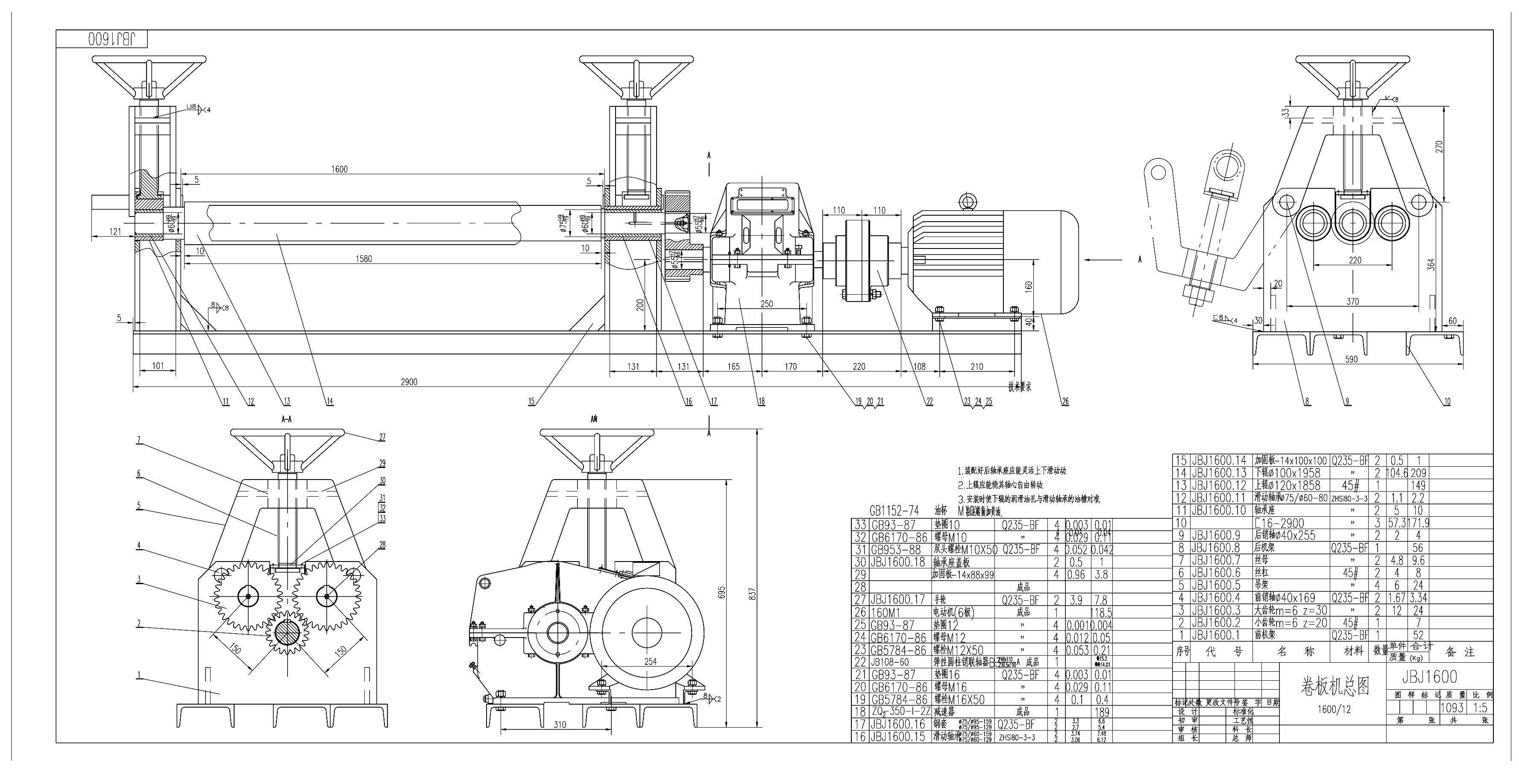

发表于 2011-9-7 19:46:08 | 显示全部楼层
如下问题
1、比例尺寸有些不对
2、视图放错
3、局部剖视图与图面中标的尺寸不一样
4、总装图不清晰,无法完成装配动作

发表于 2011-9-8 05:45:01 | 显示全部楼层
楼主的设计其结构基本沿用了我在论坛贴出过的一台简易卷板机,所以我应当参加讨论。
先泼一盆冷水吧。
虽然设计和那台简易卷板机好像一样,但只是好像而已。楼主的设计真要做出来,是不能用的。

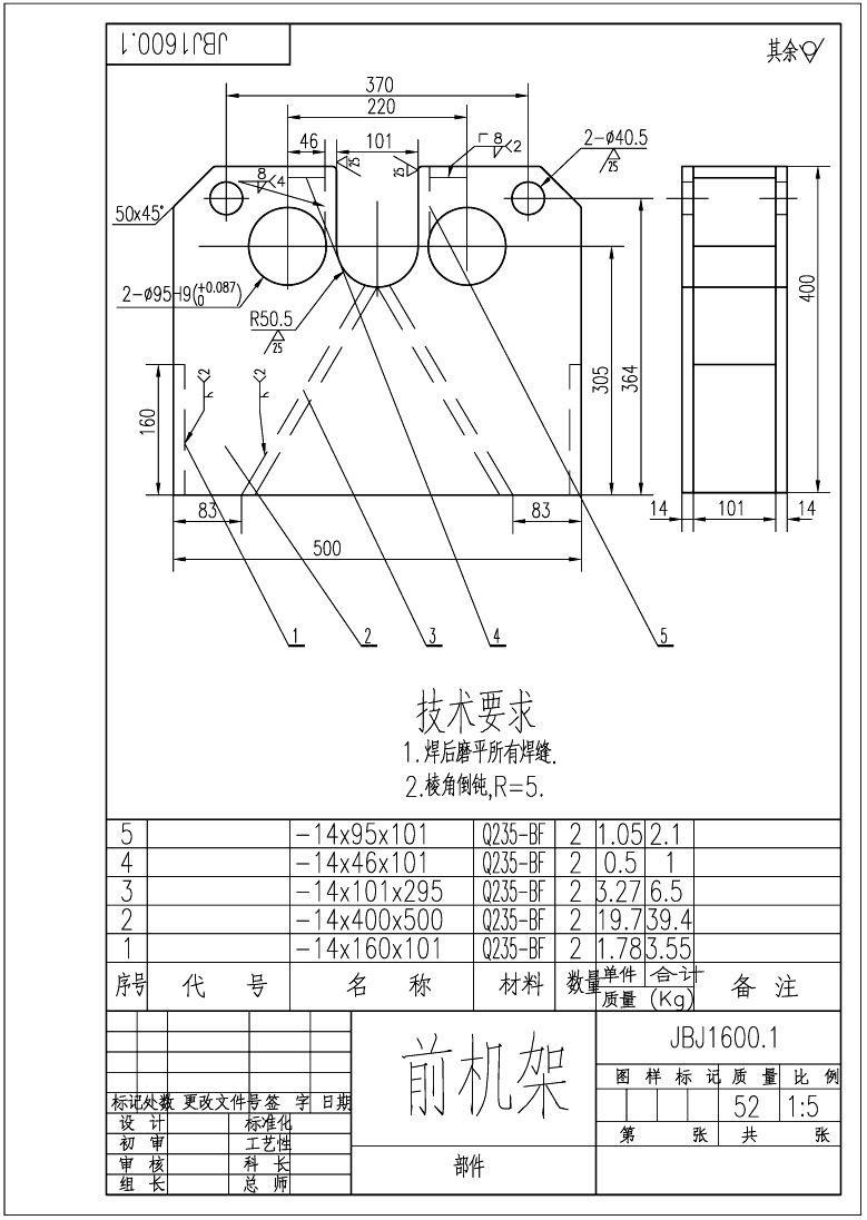

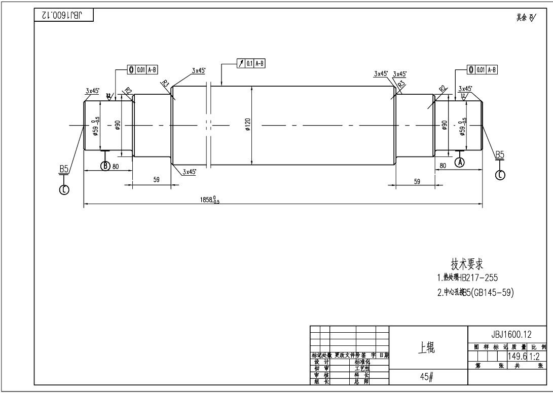

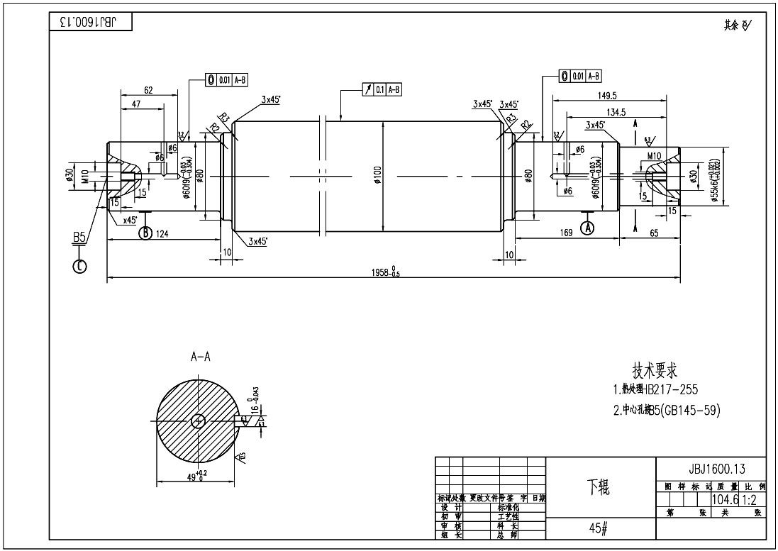

发表于 2011-9-8 08:43:40 | 显示全部楼层
代楼主贴出几张图,总装、墙板和上下辊。总装图有足够的像素,点击后可以放大清楚阅读。

发表于 2011-9-8 08:58:10 | 显示全部楼层
首先想问楼主的是,你是如何决定三根辊的直径为120和下面两根辊中心距为220的。
等你说出个道理来以后,我们继续讨论。
你说的不错,只不过是原则而已。具体做法,几句话说不清。好在论坛上我和别的社友贴出过好些资料。真想学习,不妨找出来认真读一读,想一想。就不会和楼主的似是而非一样了。  发表于 2011-9-10 12:30
我也想知道!直径是根据该机器所要承载的载荷扭矩确定吗?中心距是根据产品的尺寸来的吗?  发表于 2011-9-10 11:28
