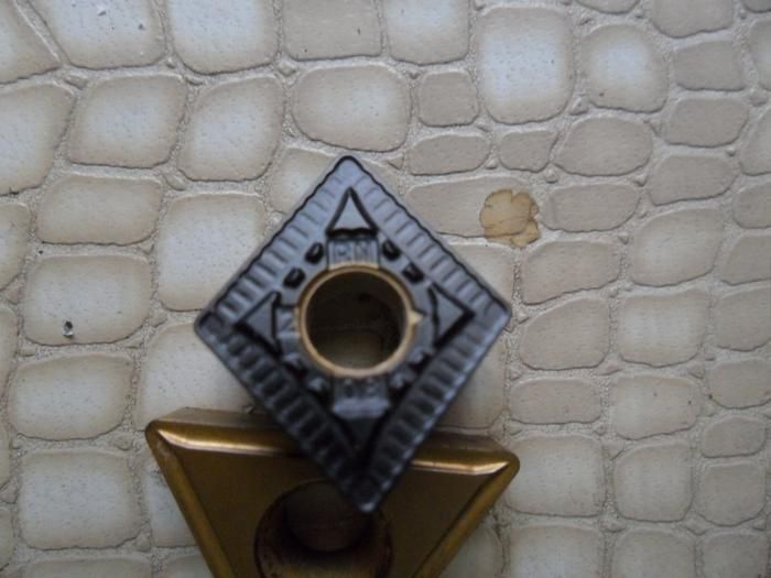

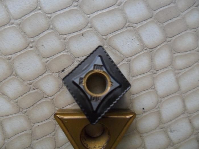

朋友给的刀头   问我用不用的到   以前没有接触过数控刀头    这里行家多    请帮忙给看看    这些都是车什么材质的    刀头上字母的意思是什么     谢谢了~
7 S" w# L7 T: d; L1 E/ J4 J3 B. a( k6 U, s% l

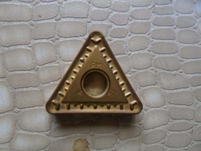

7 O! J/ {* X. `! K+ N- q% v+ i上图这个 是单面的     上角字母是RM   左角是4    右角是16     , Y! {: s5 B% f6 E% f
" [! @& r  k# y7 y& f; {) K# A
+ r) w0 S, ^1 [  S; r+ P SAM_1155.jpg   y+ r% s9 D* V

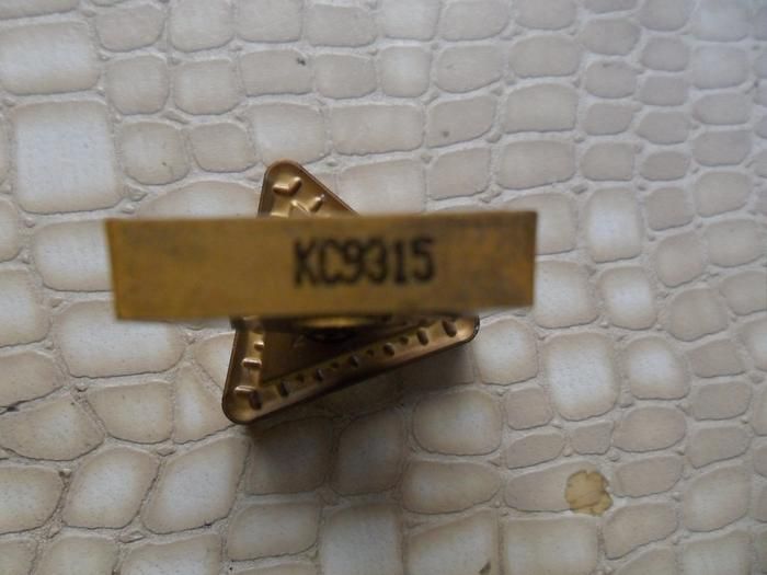

上图这个也是单面的     侧面有编号    KC9315

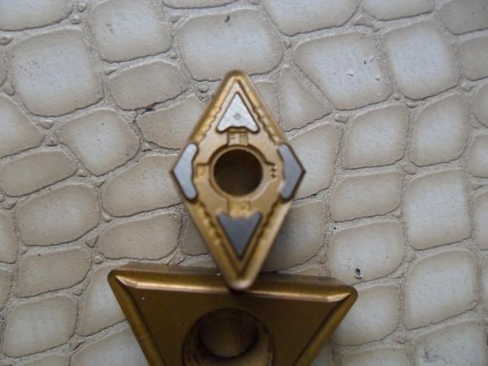

* l  _' B6 v  B1 i% P& ]( P: s上图这个是双面的    上角是RN  左角是2   下角是08
' B" j, G" ?: M3 y

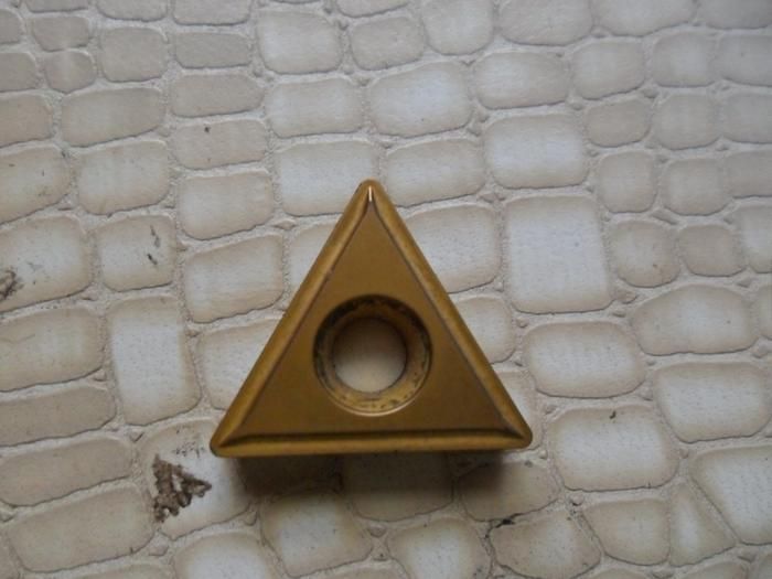

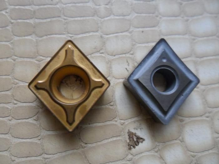

+ }) O; V; d; H这两个都是单面的   也没有号码

发表于 2011-8-26 11:55:45 | 显示全部楼层
这应该是硬质合金的可转位刀片。
谢谢~谢谢~  发表于 2011-8-26 15:09
发表于 2011-8-26 13:27:41 | 显示全部楼层
http://wendang.baidu.com/view/95ed20f7ba0d4a7302763a07.html " U( l; d( W  B
KC9315是涂层硬质合金刀片,CVD复合涂层,中间有很厚的K-MTCVD氧化铝层,抗磨损性能极佳,适合加工灰口铸铁或延展性铸铁
谢谢您的资料 太感谢了 这下我就知道刀片上字母是什么意思了 谢谢了~  发表于 2011-8-26 15:14

是肯纳的刀片,你用再普通车床上的话太浪费了,还不如拿去买了。

第一张照片  4表示刀片厚度   16标志刀尖圆弧半径1.6mm  RM表示该刀片具体用途 ,具体你可以查肯纳提供的资料
