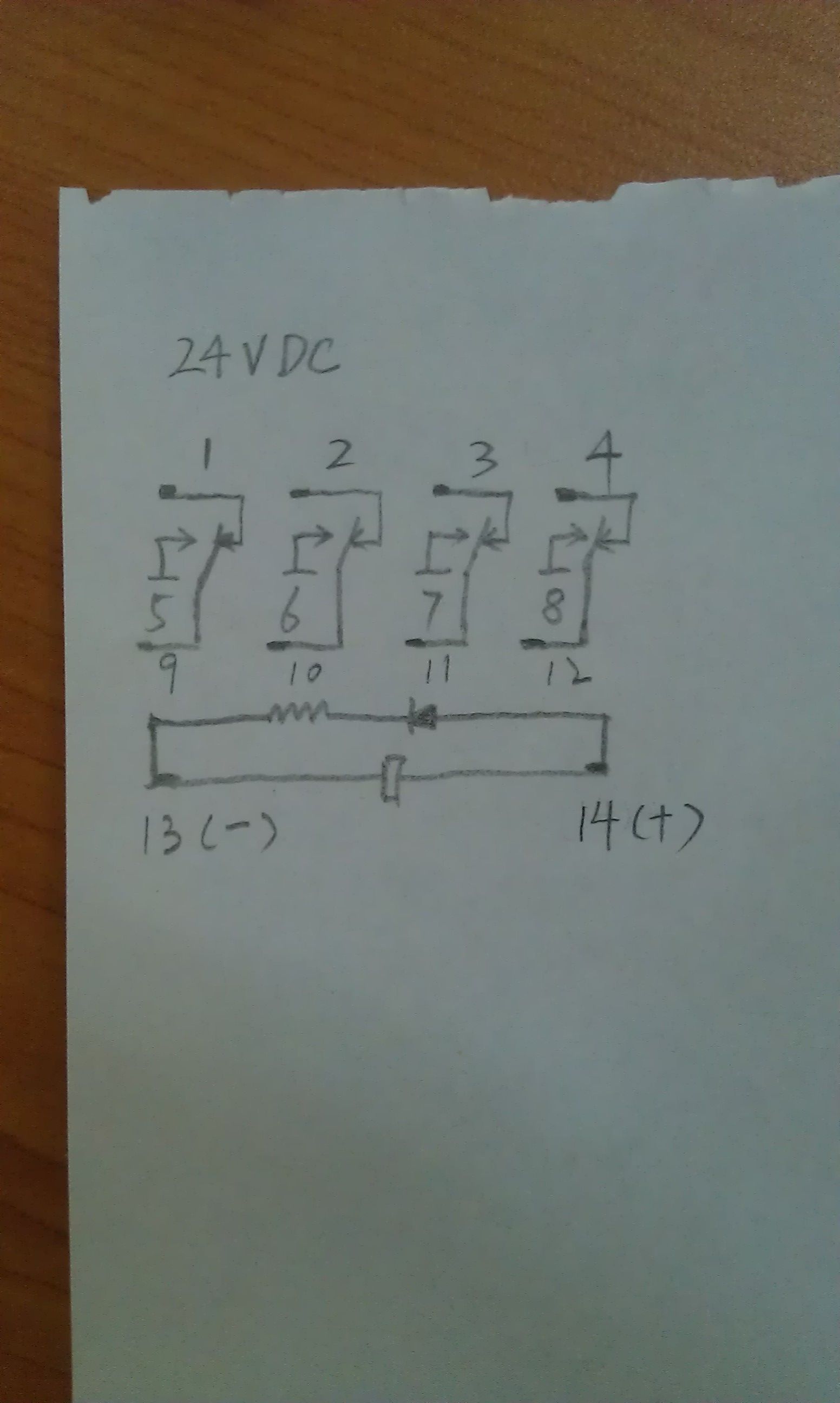

请问这个继电器的具体含义 及接线方法
发表于 2011-8-23 15:55:58 | 显示全部楼层 |阅读模式
请问这个继电器的具体含义 及接线方法
发表于 2011-8-23 16:05:20 | 显示全部楼层
这是一个四联的继电器吧
发表于 2011-8-23 19:57:36 | 显示全部楼层
这就是24V直流继电器嘛,13、14脚是线圈,其它的是触点。四联的

发表于 2011-8-24 14:13:49 | 显示全部楼层
最常见的小型继电器,H54P.24V直流供电,4组触点。/ ~- m1 N# ?. R/ ?+ x; Q
发表于 2011-8-28 21:56:09 | 显示全部楼层
这是一个24V直流继电器,因串有二极管,14脚必须接正极,13脚负极,否则线圈无法通过电流而无法吸合,9.10.11.12为触点中点,1.2.3.4为常闭触点,即断电时分别和9.10.11.12接通,5.6.7.8为常开触点
