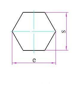

正六边形的正规标注方法?谁知道啊,万分感谢

发表于 2011-8-21 11:43:18 | 显示全部楼层

通常都说S值吧。习惯了  发表于 2011-8-24 19:42
这就是标准答案了...  发表于 2011-8-22 14:34
发表于 2011-8-21 11:57:46 | 显示全部楼层
是不是标个外接圆的尺寸就可以了啊?
标个S和E之后还得注上上正六边形才形吧

发表于 2011-8-21 12:58:25 | 显示全部楼层
直接标S=18  18的六方
发表于 2011-8-21 12:59:29 | 显示全部楼层
我习惯只标注外切圆或内接圆。如果不是正六边形我才多标注个角度啥的
