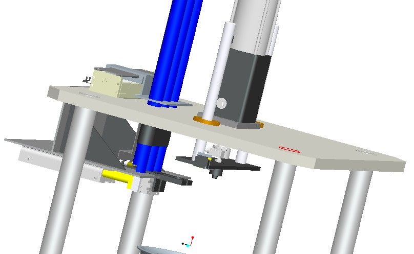

我设计一台小型的轴承压装机,选用的汽缸作为动力,导向件用直线轴承行么,还是用其他什么?我查过冲压模具导向件,一般用导柱导套。
发表于 2011-8-18 14:40:58 | 显示全部楼层
受力不大是可以了,用气缸杆直接导向也可以,导不导向问题不大,装了直线轴承更好。一般来讲都是用液压压入的,不必另外做导向

 楼主| 发表于 2011-8-18 15:01:24 | 显示全部楼层
无路车 发表于 2011-8-18 14:50
用起重千斤顶比用气缸要简单些,而且作用力要大些使用方便些。
注意,内、外套和顶杆量好尺寸做好并和要压 ...
我的压轴承力800KG左右,动作比较频繁,10s左右一次,选用气缸感觉简单一些,不用液压附件,导向我想选普通的直线轴承和直线光轴,不知道行不行

气液增压缸比较好用,如果买现成的太贵的话完全可以自已做一个,两个气缸就可以做成,一个做气缸,一个装油,加装油管  发表于 2011-8-18 17:56
看图片,应该用的气液增力缸。  发表于 2011-8-18 15:48
用电动千斤顶,工作时速度不要太快。  发表于 2011-8-18 15:38
8000N。的力啊,不小,用气缸也要好大的气缸了,不好安装,气压还不稳定,我觉得可能会有些问题,有些不能一次压到底,而且气缸下的速度快的话,轴承可能会被压歪。  发表于 2011-8-18 15:11

我觉得用气缸不行,它的速度和力都不均匀,建议用丝杠!

直线轴承看一下标注的载荷。
5楼说的也有些道理。
液压的也不是很复杂,就是成本高些。
 楼主| 发表于 2011-8-18 20:50:04 | 显示全部楼层
peigong001 发表于 2011-8-18 15:01
我的压轴承力800KG左右,动作比较频繁,10s左右一次,选用气缸感觉简单一些,不用液压附件,导向我想选普 ...
我选用的是SMC的锁紧气缸,不是气液增压缸,我感觉10s一次的压装速度挺快的,电动千斤顶能实现快速么,以前没用过
 楼主| 发表于 2011-8-18 20:54:07 | 显示全部楼层
还有直线轴承,下午问了一下客服,安装定位精度要求很高,直线轴承的安装孔两个的位置精度在0.0几的样子,客服跟我说安装精确的话承受的载荷不大

安装轴承精度要求还是挺高的,直线轴承有一定的间隙。如果考虑使用直线轴承,将直线轴承座要求长一点,减少点间隙。
