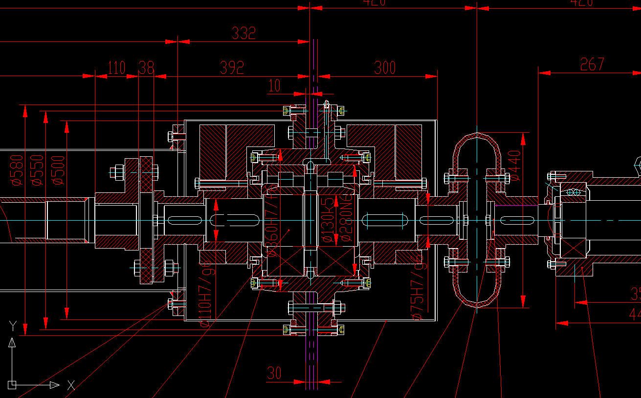

这是我自己做的一个激振器,求助

这个激振器你能看懂么?
照着这个结构做~
发表于 2011-8-15 14:42:55 | 显示全部楼层
两个铸件各车一级唇边用于装配定中心;或者两边相同中间套一个隔圈用来定心;不知道可以不?

能给我传个CAD的图纸不?  中间保证同轴度的那部分结构跟外壳是一体的吗?

这是一个标准的YK型振动筛上面的激振器,由于单位电脑加密,没办法传CAD图给你!
抱歉~

最近正在做震动送料器的案子,该激振器要求两个偏心块同步异向旋转。我这里为了省事选用两个振动电机来做激振器实现直线振动。
发表于 2011-8-18 23:06:11 | 显示全部楼层
要同心干嘛?你这东西本来就是断开的两个轴,两根轴的运动根本不干涉,要同心没意义。如果非要同心,这种结构只有一根轴能保障,靠装配太不合算。

偏心轮的三分之一改成可以调节的。
