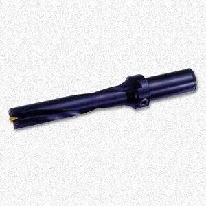

发表于 2011-8-12 13:23:09 | 显示全部楼层
可以考虑如仪表车的形式来加工,单机单工艺,流水线加工。再略为修改仪表车则可以一人多机生产。3 |& I4 @, \7 f1 Q
# N; r4 t3 Y/ p- V6 Z+ z- o' |
钻14.5的通孔 建议用 舍弃式高速钻头
8 k0 S5 {9 @  \几秒就钻穿一孔,2 |+ q) x# x( [1 w
图片为网搜来辅助说明,非广告。# ~0 Y% {/ F$ Z3 H
  3 E" D/ s5 L$ |5 J/ A4 }
1 D/ |/ s+ P3 ?4 |, G. l
( f( V: Y: J0 I( _  B! U5 K9 r1 \
谢谢你,可以考虑。  发表于 2011-8-12 19:11
