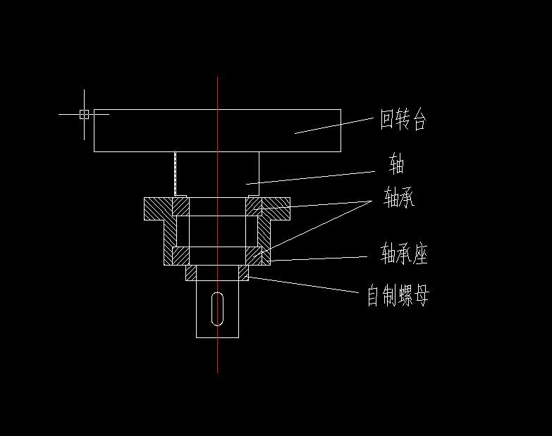

我设计的一个回转台, 请问老师这有何弊端?
配对角接触轴承背对背的装配法。用深沟球轴承的话也等同于角接触轴承。用在回转台当然可以,不过对轴承座和压紧螺母的制作精度要求比较高。把轴和转台做成一体也是有利有弊。  发表于 2014-6-9 17:01

发表于 2014-6-10 08:40:02 | 显示全部楼层
参考老师的方案, 把下面压紧螺母改成顶住深沟球轴承外圈的压盖是不是更合适点呢?
这样做轴承的内外隔圈要配作,制作较麻烦,但稳妥耐用。一般用轴承外圈隔圈固定,内圈不用隔圈,轴上用螺母收紧内圈产生预紧。  发表于 2014-6-30 17:48
