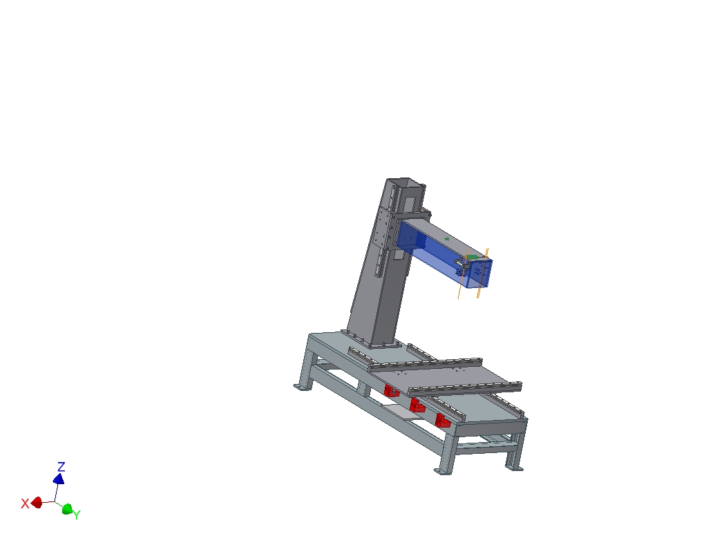

本人设计一台设备中有提升装置,提升的总重量为150KG,行程位750mm,丝杠总长位1300mm,提升最大速度为100mm/s。请教各位前辈,合理的选择,是选用梯形丝杠还是滚珠丝杠?如果选用梯形丝杠公称直径要多大?如果滚珠丝杠公称直径要多大?

这是设备的初步模型

 楼主| 发表于 2011-8-1 14:52:25 | 显示全部楼层
1、原来使用液压系统,现在X轴和Y轴方向的移动改为普通电机和齿轮齿条驱动,所以没有必要为Z轴方向单独配一个液压系统。故液压系统不考虑。
2、刚开始方案使用链条加配重,这个方案也比较实用,但老板觉得使用链条有点像山寨机,不好看。所以采用丝杠传动。
3、我个人觉得采用梯形丝杠就够用,而且价格也比滚珠丝杠便宜的多。我无法确定梯形丝杠的耐用程度。
哪位前辈能帮我估算一下,如果我采用公称直径为32mm梯形丝杠,在以下条件能使用寿命多少小时?
条件:提升的总重量为150KG,行程位750mm,丝杠总长位1300mm,提升最大速度为100mm/s。设备运行一个周期约为4分钟,在一个运行周期内,提升行程为400mm/次,要提升3次,提升行程为5mm/次,要提升50次(步进上升),每天运行20小时。
