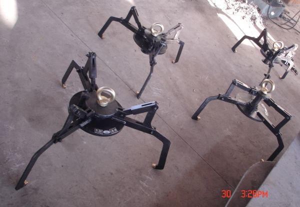

一个吊具的设计,感觉挺实用的:
专用吊具
专用吊具

做什么用的介绍一下工作原理。

图片名称为"6t轴承吊具",跟轴承拉马也挺像的,技术人员的灵感啊

确实不错,连杆典型的应用,但是铰接部位的尺寸有点小了。

楼主这个吊具,连接的地方是用吊环,吊起和放下的时候都需要手动吧!!
 楼主| 发表于 2011-7-18 21:09:50 | 显示全部楼层
用于吊取有台阶,上面直径比下面大的圆盘式的工件,自动夹紧。
